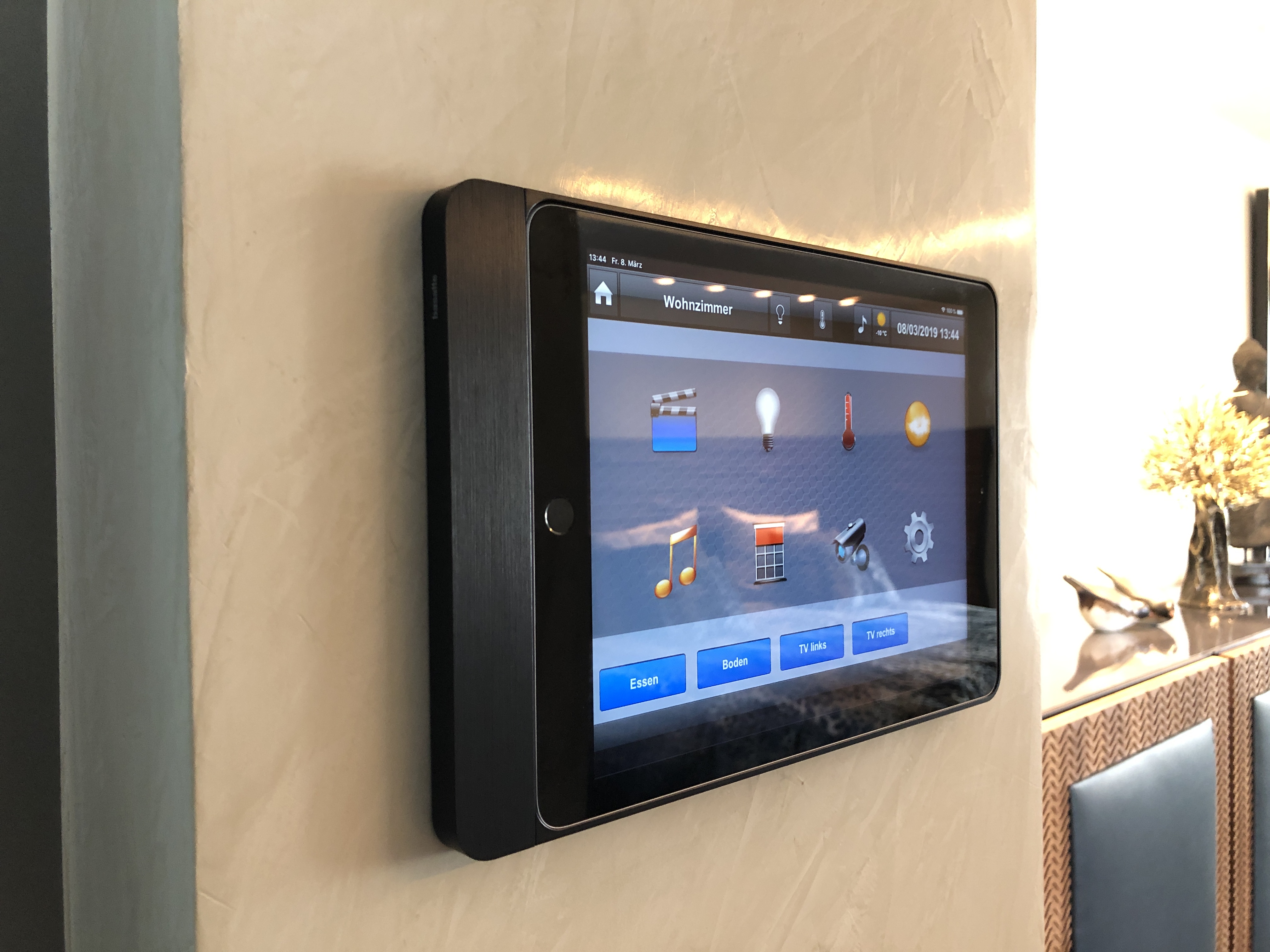

Habe selbst eine Doorbird und als Monitore mehrere iPads an den Wänden, mit denen ich such andere Sachen steuern kann.
wie macht ihr das ständig mit den Tablets an den Wänden? Sind die ständig an der Stromversorgung oder müsst ihr die dann regelmäßig rausnehmen zum Laden?

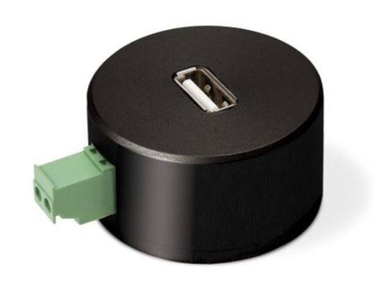

Die sind im Idealfall fest angeschlossen. Wanddose > USB-Netzteilchen > versteckte Kabelführung > saubere Optik.
Runder schwarzer USB-Adapter mit USB-Port oben und grünem 2-poligem Klemmen-Anschluss seitlich.
Sieht gut aus und kann dauerhaft so bleiben. Hier habe ich den Basalte Eve Rahmen genommen, eine sehr hübsche Lösung:
Wandtablet mit Wohnzimmer-Steuerung, Icons für Licht, Musik, Thermostat, TV.

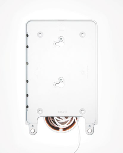

Ist bei den basalte nicht der Stecker fest verbaut?

Du hattest das Teil offensichtlich noch nie in der Hand, oder?
Da ist garnix fest dran, du kannst sogar das originale Ladekabel von Apple nehmen und demnach auch irgendwann USB-C.
