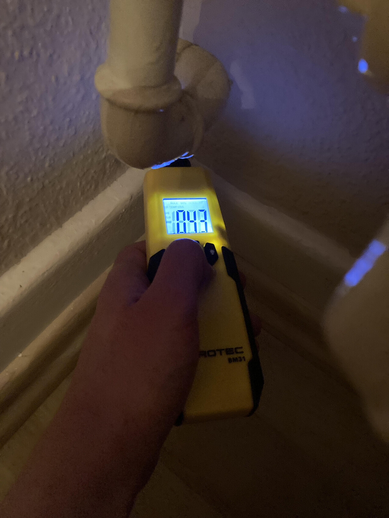

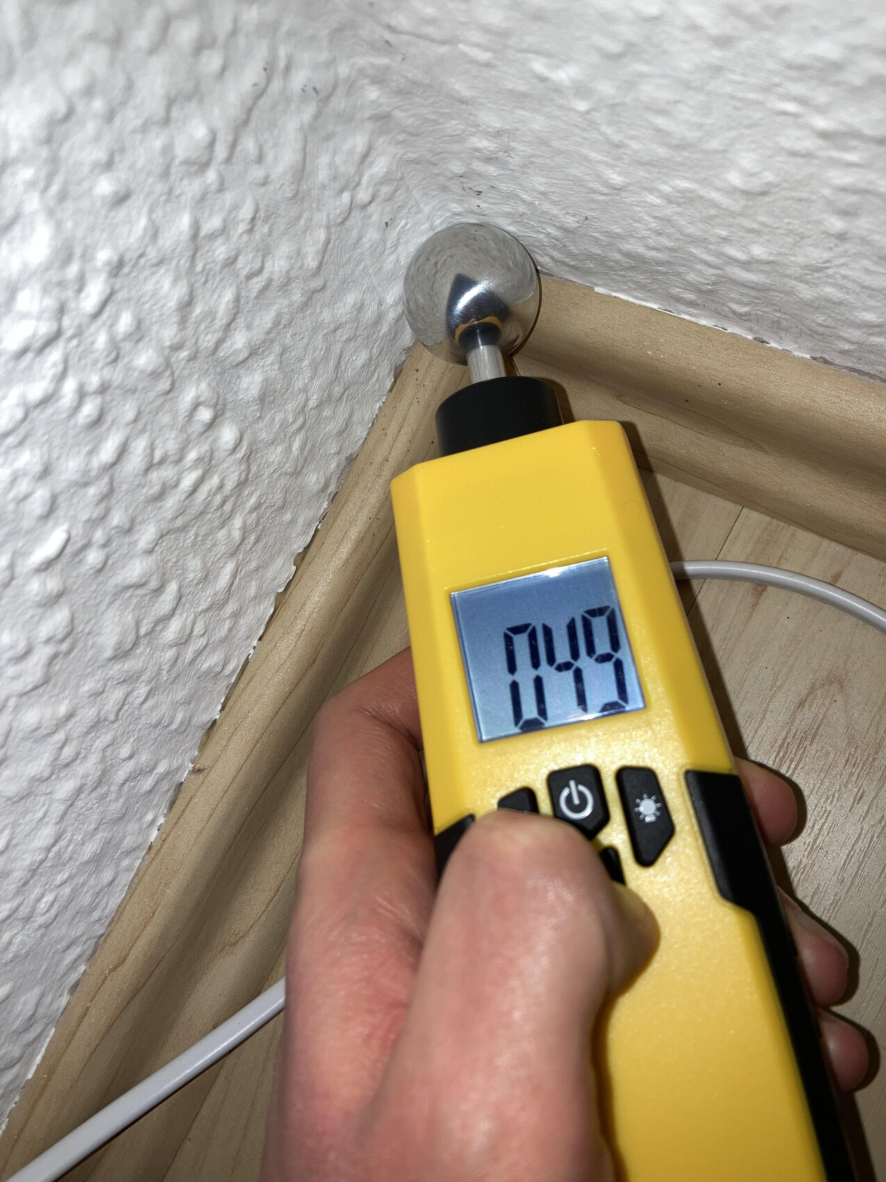

In der von mir und meiner Frau gemieteten Wohnung fängt es in diesem Winter mit der Bildung eines schwarzen Schimmels, obwohl wir genug lüften ( 3 - 5 Mal pro Tag je ca. 5 Minuten per Stoßlüften im Winter. Im Frühling, Herbst und insbesondere im Sommer natürlich mehr), heizen, dazu noch ständig die Luftfeuchtigkeit mithilfe von Hygrometern kontrollieren, und einen Luftentfeuchter nutzen. Sobald die Luftfeuchtigkeit aus den nicht von uns vertretbaren Gründen (wenn es draußen einfach zu nass ist) über 58% geht, schalten wir den Luftentfeuchter ein.
In dieser Wohnung gibt es eine Besonderheit: die Heizkörper sind weit entfernt von den Fenstern, und zwar neben der jeweiligen Zimmereingangstür. Die Schimmelbildung findet eben an der Außenwand im Schlafzimmer statt, also weit entfernt vom Heizkörper, und zwar in der vom Fenster am weitesten entfernten Ecke.

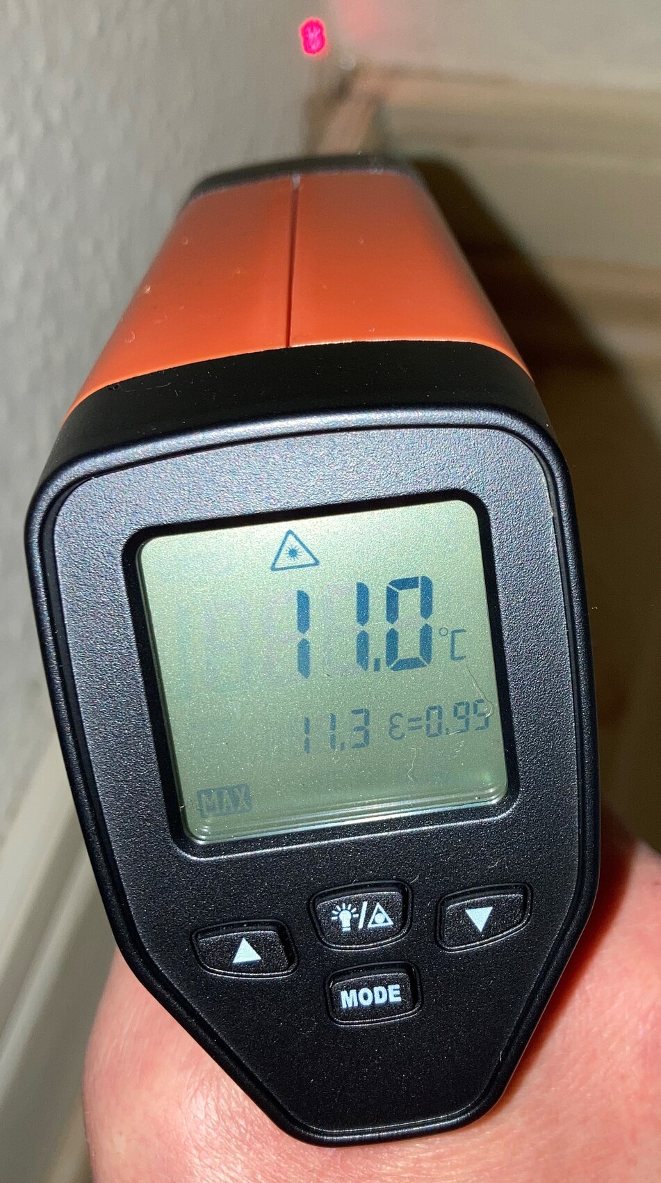

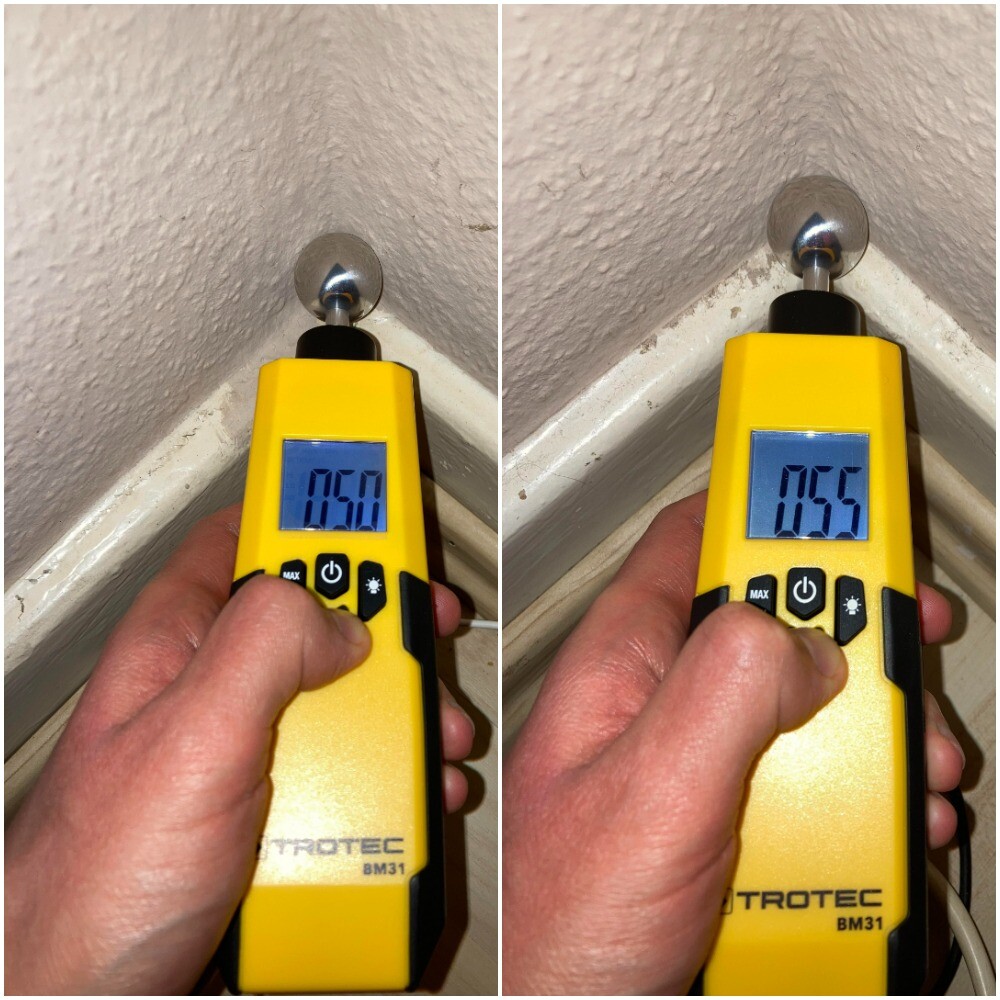

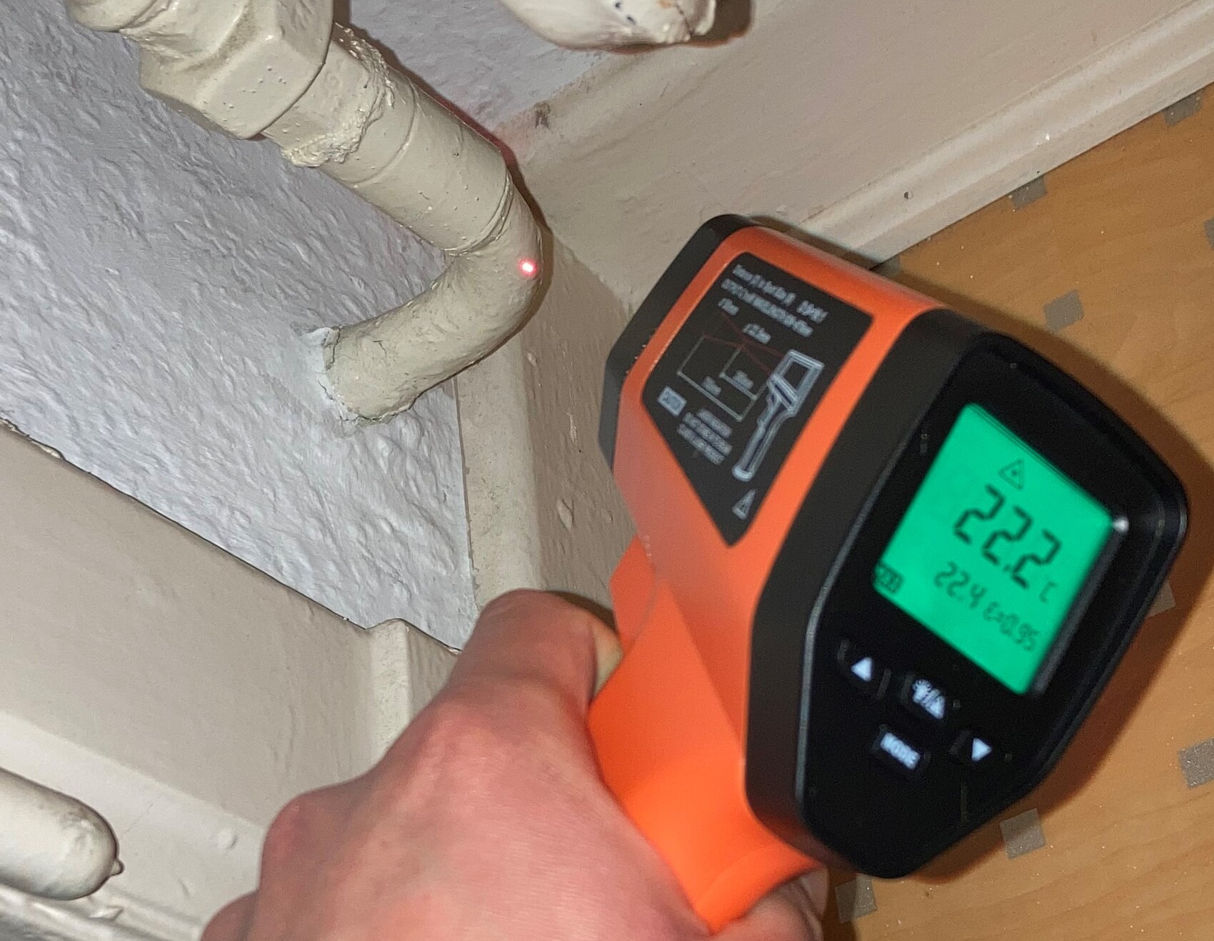

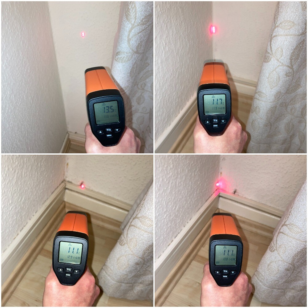

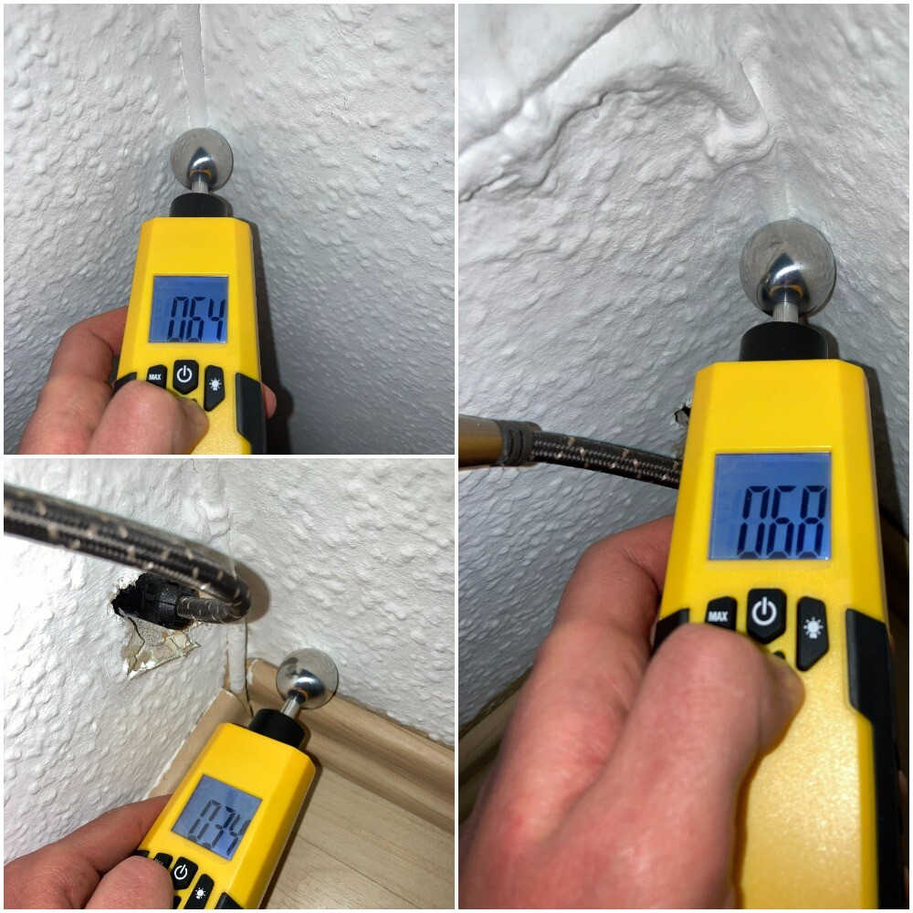

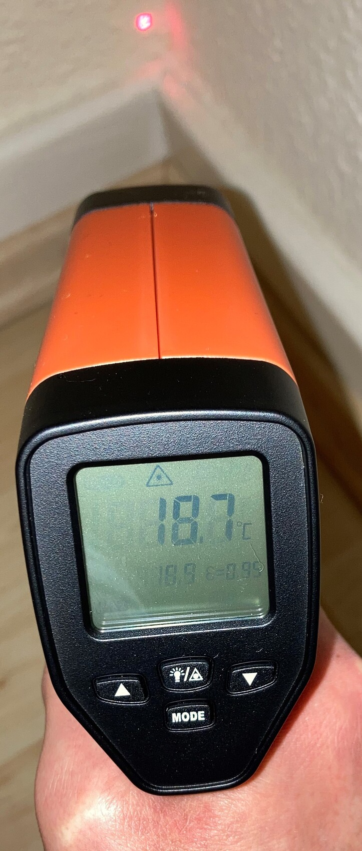

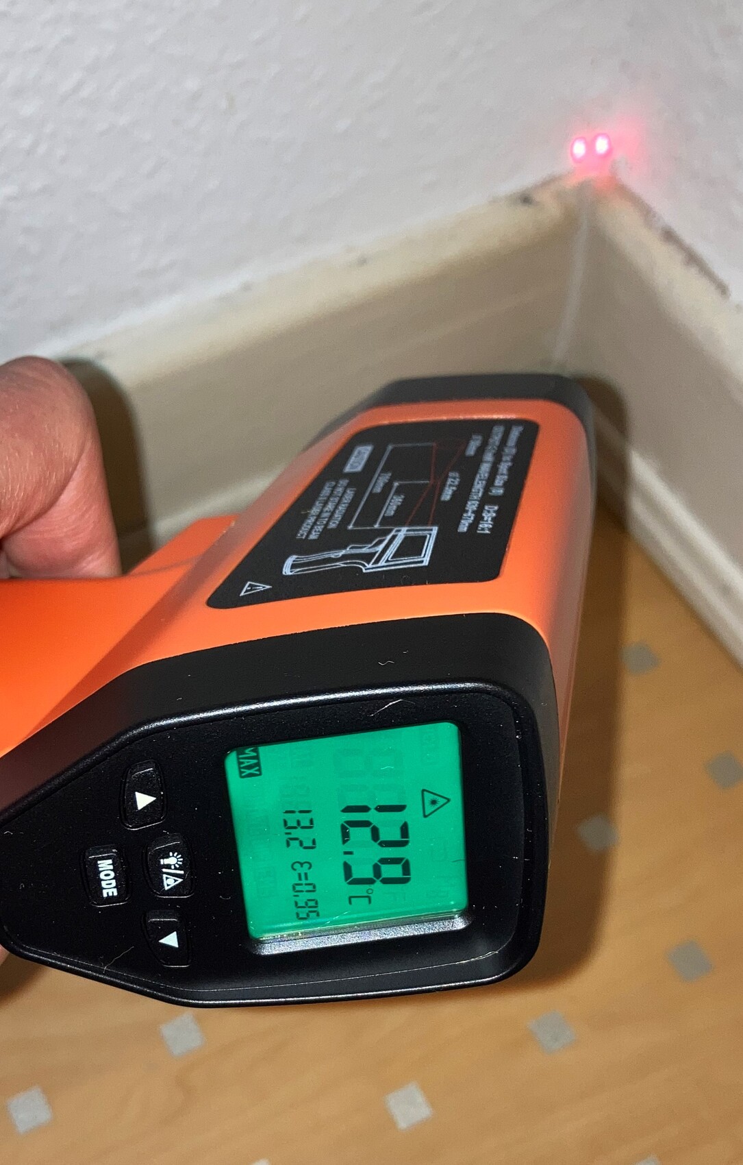

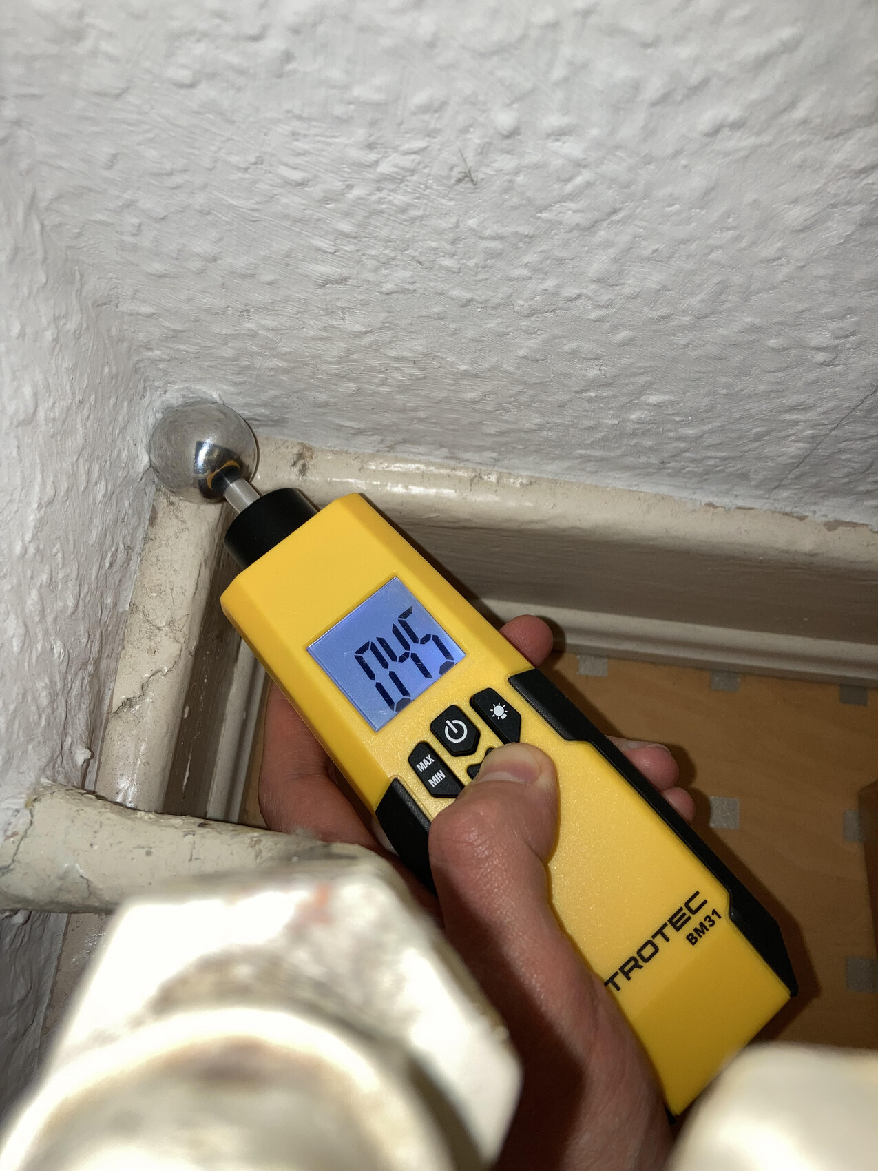

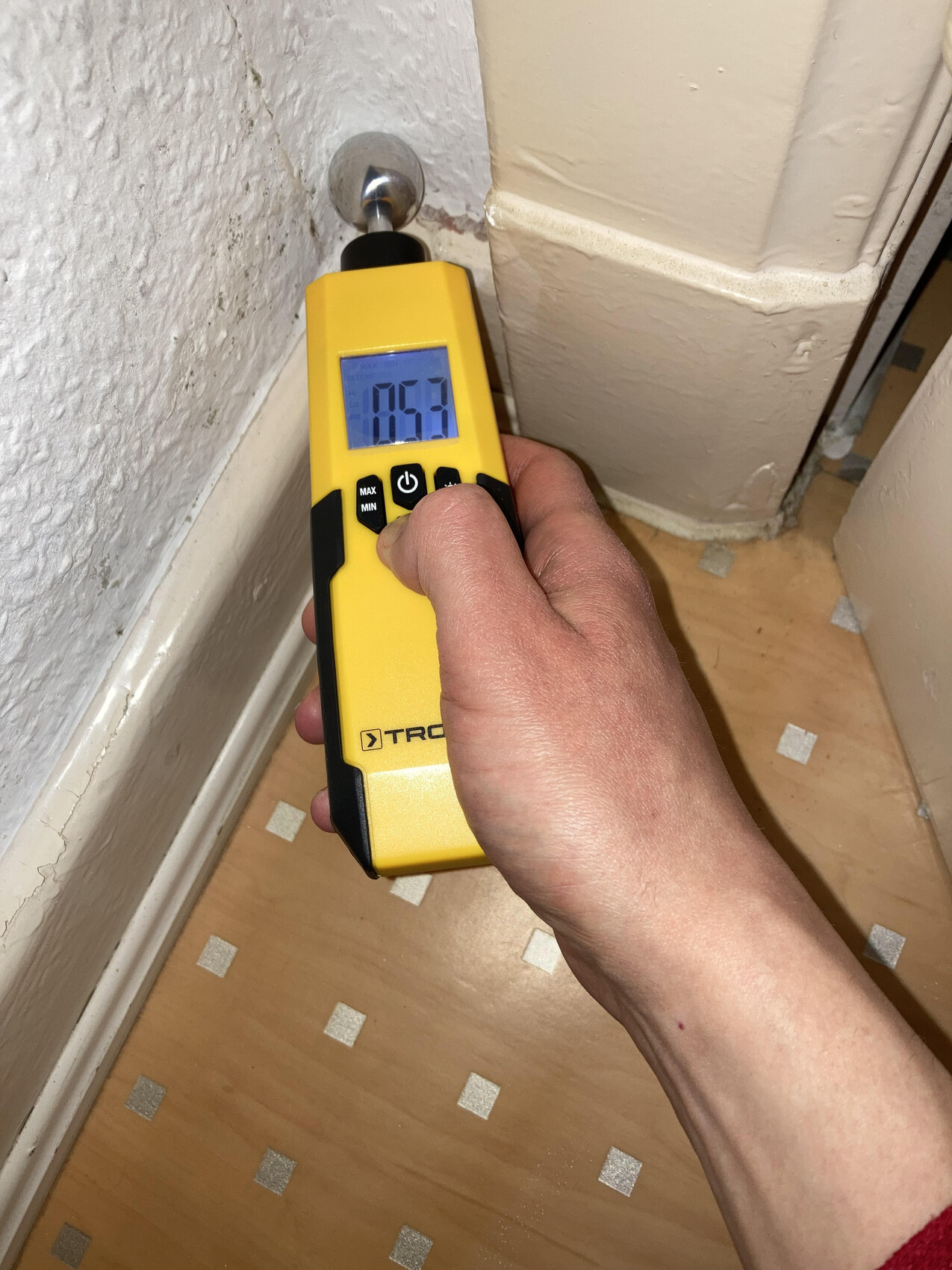

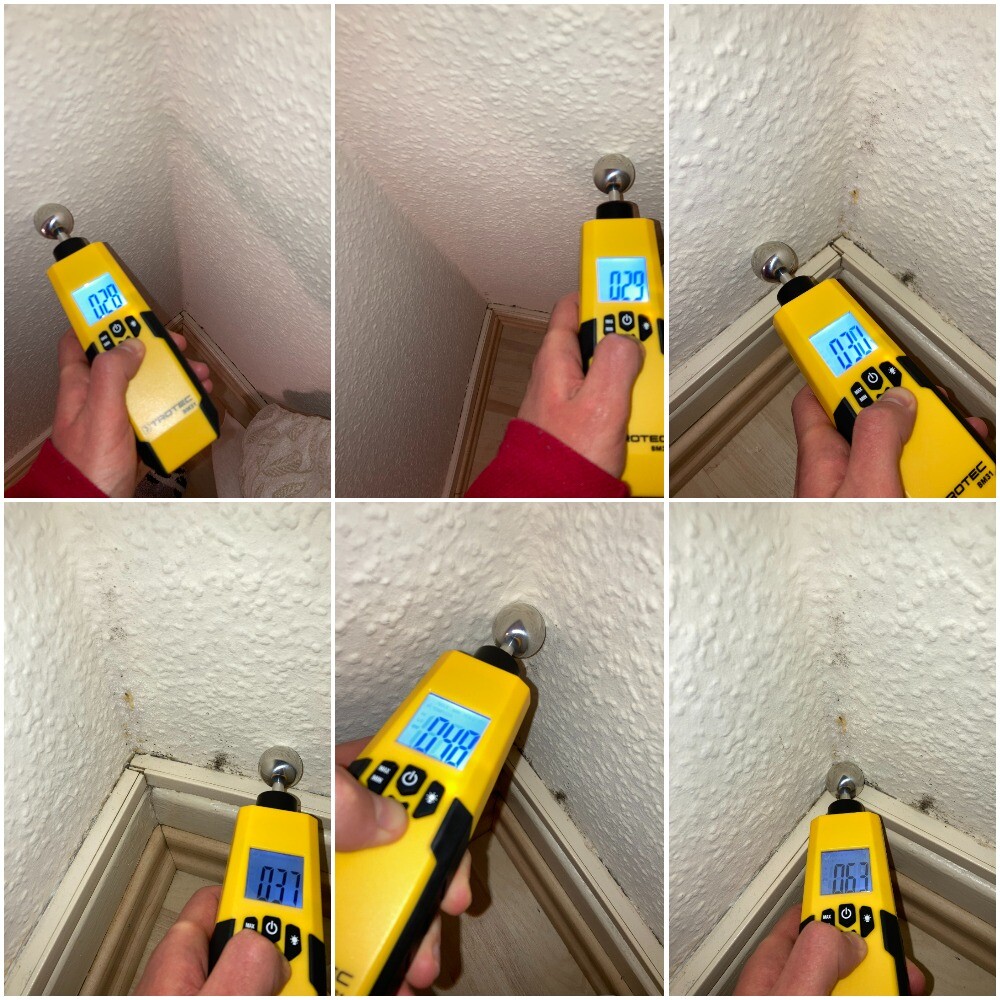

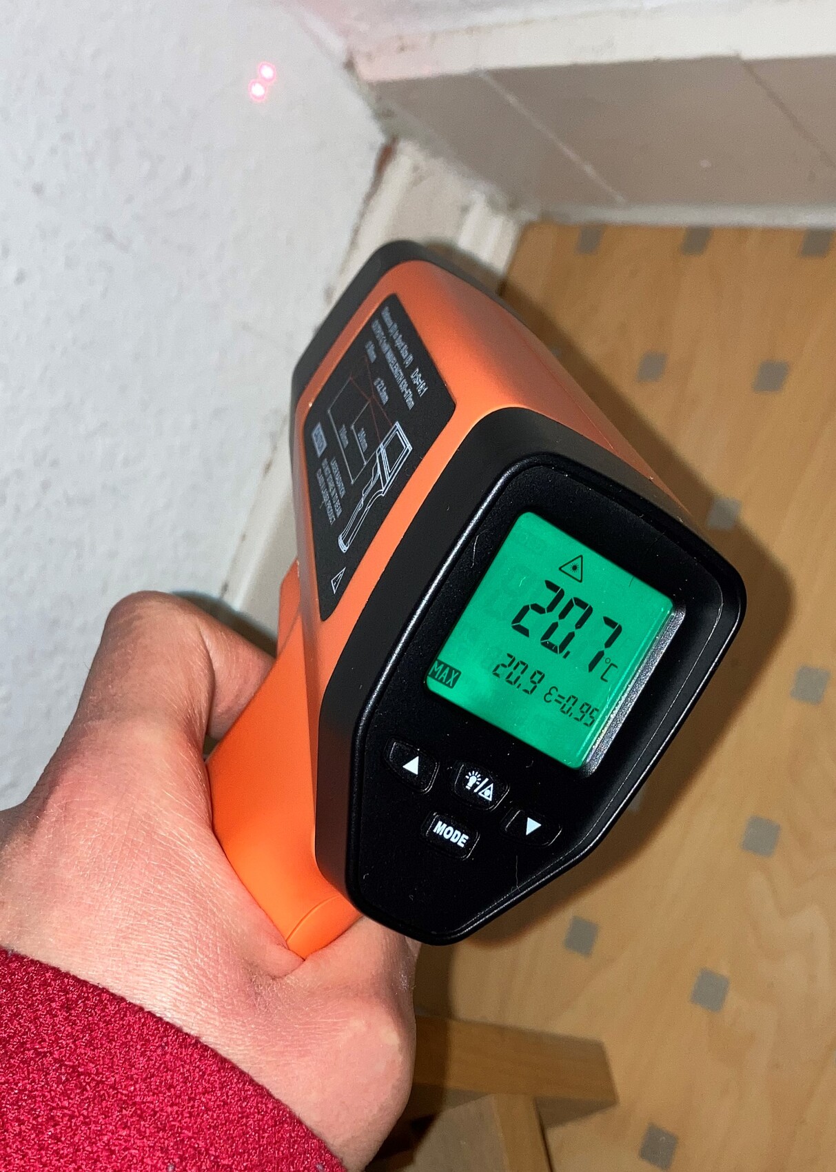

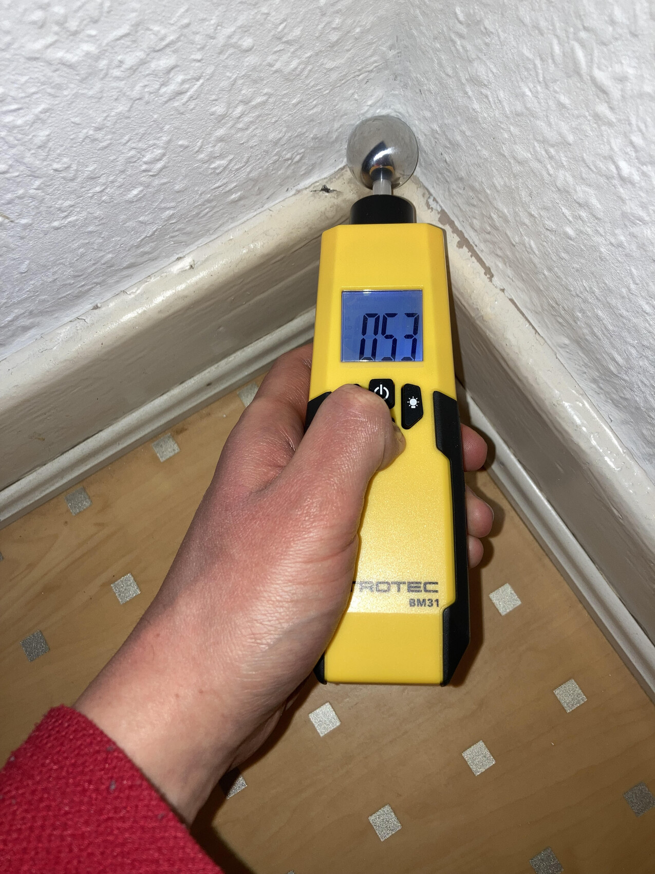

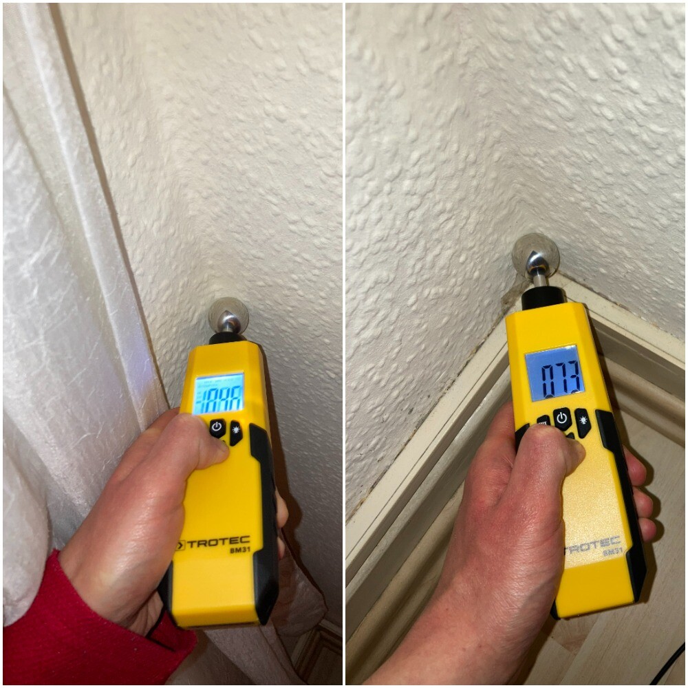

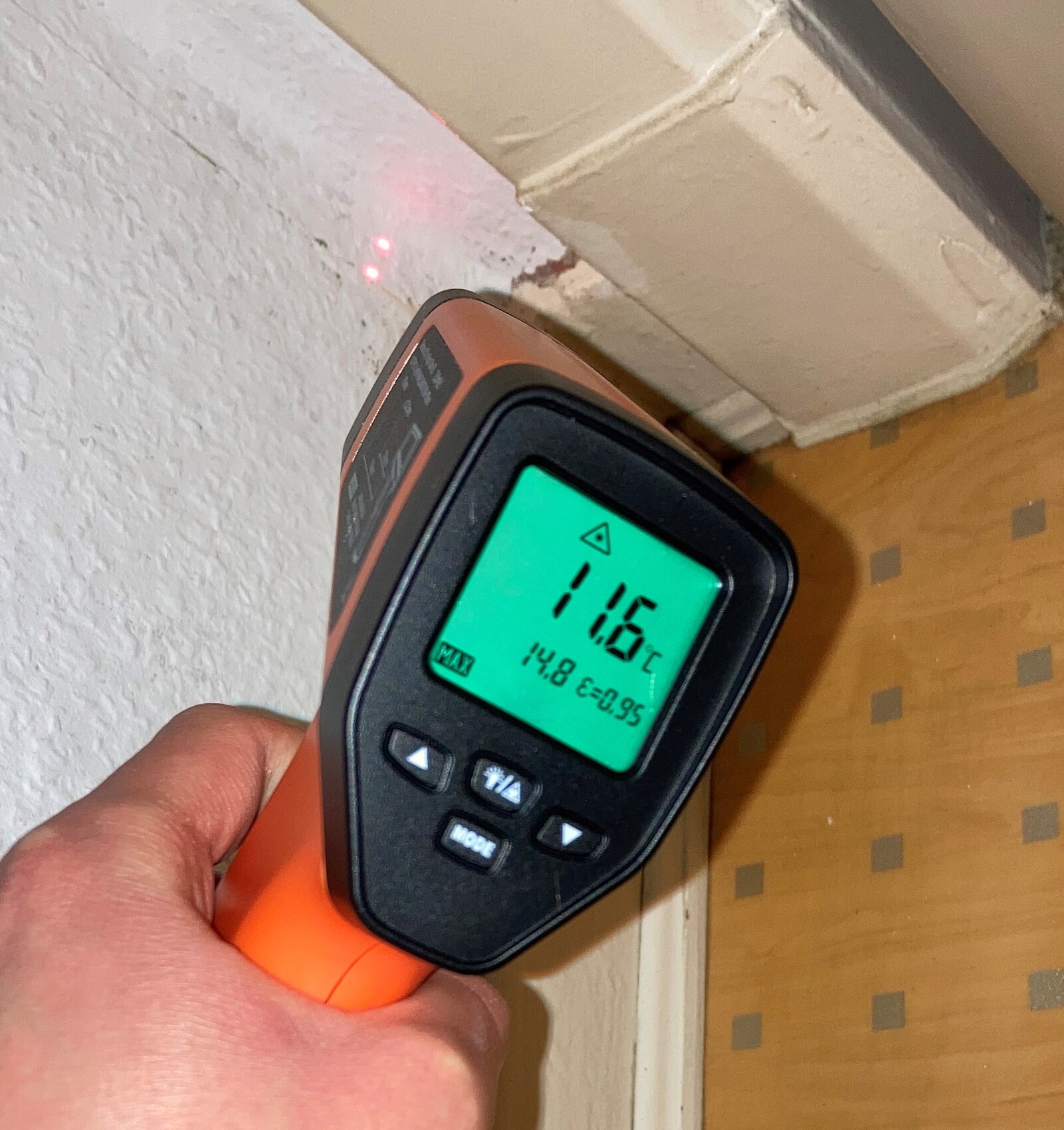

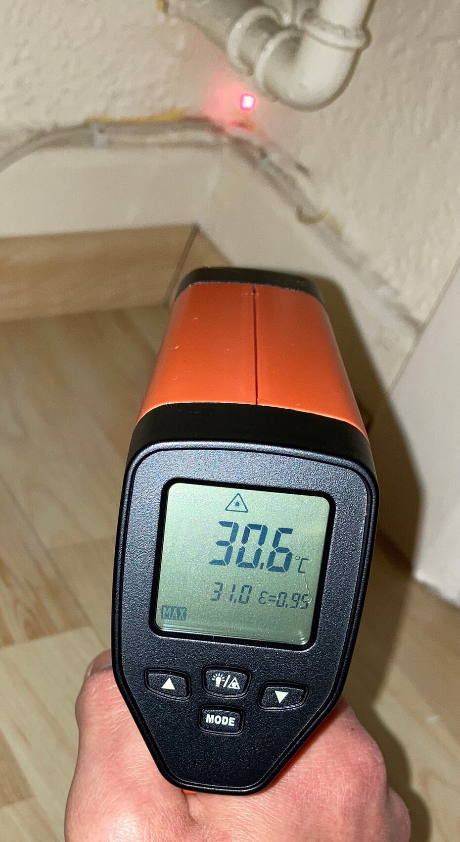

Ich habe mir Mühe gegeben und einige Messungen vorgenommen, und zwar die Feuchtigkeit und die Wärmebrückeermittlung. Bei der Interpretation bräuchte ich auf jeden Fall eure Hilfe. Für die Feuchtigkeitsmessung habe ich TROTEC BM31 genutzt, das die Feuchtigkeit nicht in %, sondern in einheitslosen Digit Werten angezeigt. In der Schimmelecke ist die Feuchtigkeit nur an einer Stelle sehr hoch, und zwar gerade in der Ecke. Am höchsten ist die Feuchtigkeit in der Ecke desselben Zimmers (Schlafzimmer) derselben Außenwand, aber da wo es keinen Schimmel gibt (kommt noch aber eventuell vielleicht?).
Ich hoffe dem Namen des jeweiligen Fotos kann man die Lage einigermaßen entnehmen. Wenn nicht, wäre ich für Nachfragen sehr dankbar.

Wie kommst Du darauf, dass durch stärkeres Heizen die Luftfeuchtigkeit steigt? Google mal relative Luftfeuchtigkeit.Das habe ich nicht wirklich gemeint, halt nur die Logik der Vermieterin übernommen. Sie meinte ja, dass ich mehr heizen soll, um dem Schimmel vorzubeugen. Der Schimmel kam aber eben nachdem ich begonnen hatte, fast 80% mehr zu heizen.
karambol schrieb:
- Muss man wirklich dreimal so viel heizen, um auf den Durchschnitt zu kommen, selbst wenn man dadurch viel schwitzen und dadurch eher die Luftfeuchtigkeit erhöhen würde?Diesen Abschnitt meine ich... Der passt halt nicht.Mal ins blaue geraten: Kann es sein, dass Ihr vorher bei Euren geringeren Temperaturen (wenig geheizt) auf beispielsweise 60% geachtet habt und jetzt (mehr geheizt) wieder auf 60%?
Bei 20Grad und 60% Luftfeuchtigkeit liegt der Taupunkt bei 12 Grad und somit oberhalb der Oberflächentemperatur Eurer Wände in Küche und Schlafzimmer. Bedeutet: Das Wasser kondensiert an Euren Wänden, die werden nass und bilden eine Heimat für alles, was so rumfliegt in der Luft (z.B. Schimmelsporen).
