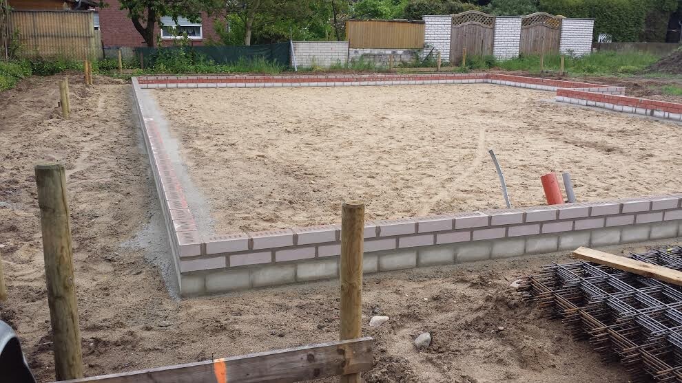

Legurit28.05.15 19:52
Statiker angerufen, der meinte das ist in Ordnung mit dem Stahlfaserbeton bzw. sogar tendenziell höherwertiger. Das sei auch kein Fundament, sondern die Frostschürze.
Bausachverständibe ist nicht erreichbar.
Heute wurde ein Kranz auf der Schürze gemauert. In dem Kranz sollen besagte Platten gelegt werden.
Fundamentbau: Sandboden, umlaufende Ziegelmauer, Pfeiler, Stahlbewehrung sichtbar.
Legurit29.05.15 10:19
Grad mit dem BU telefoniert - er meinte, wenn uns die Platten zu sehr Bauchschmerzen bereiten würde er sie sonst auch gegen neue tauschen
Grad auch noch ein wenig mit dem Maurer geredet, der den ganz mit Dichtschlämmen beschmiert hat - das klang auch vernünftig.

Legurit12.07.15 13:43
Sind nicht meine Platten Wurden in Teilen für die Perimeterdämmung (zwischen Bodenplatte und Klinker) verwendet, in Teilen abgeholt.
Der Sockel wurde nun auch noch mit Bitumen bestrichen, sieht soweit alles okay aus.
