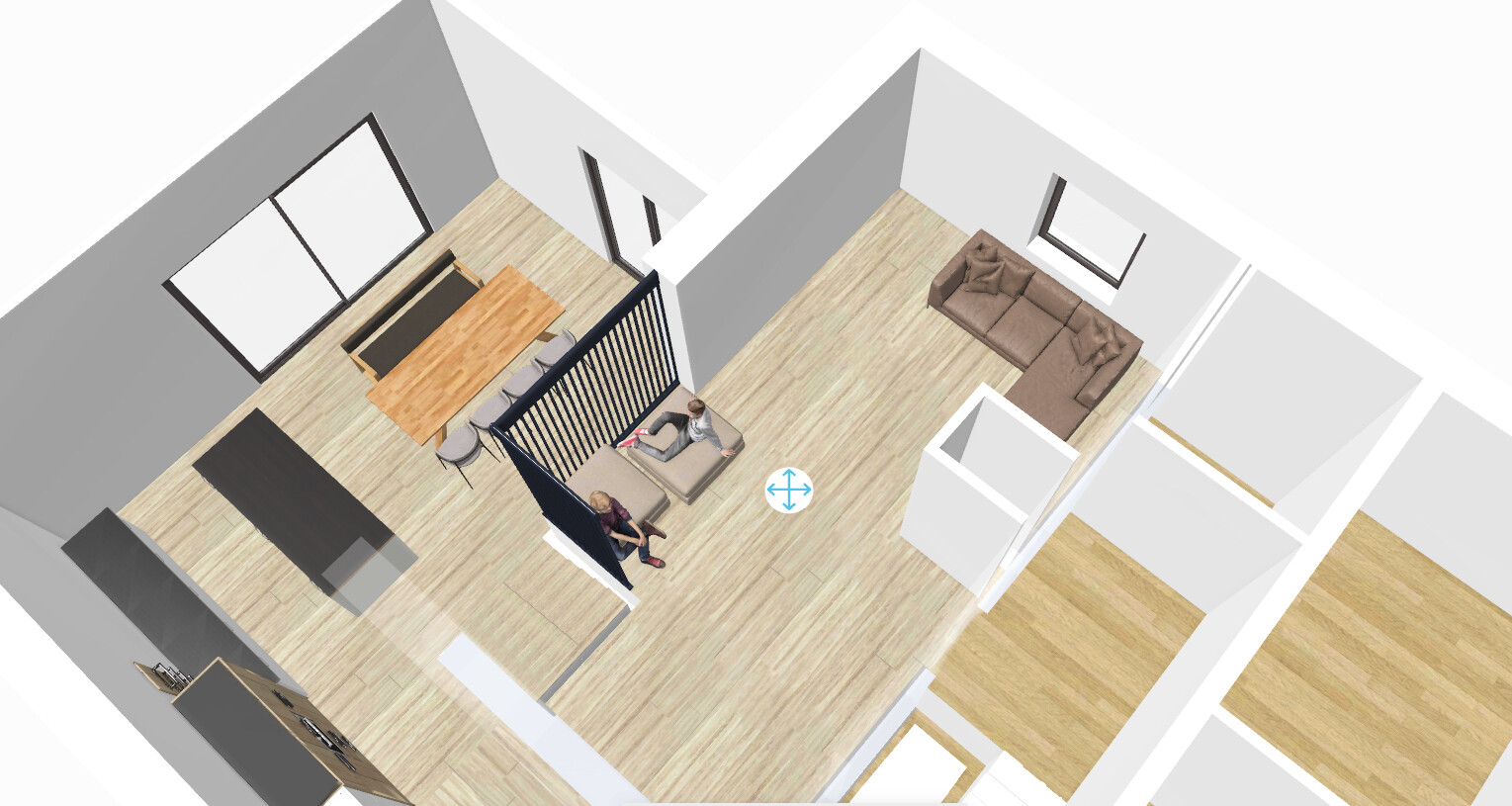

dbertig schrieb:
Die Idee gefällt mir sehr gut, aber ich weiß nicht genau wo im Erdgeschoss... vielleicht gleich bei der Küche? Oder hinten an der Terrasse ...
Ich finde die Idee mit der Bank (gern eine breite Polsterbank) im OG an der „Trennung“ besser. Ein Sitzfenster ist ja nun nicht wirklich bequem. Im Süden wahrscheinlich zu warm. Ich weiß auch nicht, ob ich die Terrassentür zum Süden verändern würde. Kann man, muss man aber nicht.
Ein Sitzfenster, wenn es da ist, ist für Kurzweiligkeit und etwas Spass am Rutschen nett. Wenn Ihr Stangen zur Trennung haben werdet, können die Kids auch daran Spaß haben. Und mal ehrlich: warum sollten die Kinder sich denn im Essbereich aufhalten, wenn sie oben noch ein paar Minuten toben oder TV schauen können?
Also so in etwa. Quick&dirty mal wieder:
Offener 3D-Wwohnbereich mit Küche, Esstisch, Sofa und Trennwand auf hellem Holzboden.

dbertig29.10.25 09:34
Wow vielen Dank für die tolle Visualisierung! Schaut sehr cool aus! In welchem Programm hast du das gemacht? Ich würde gerne Sketchup lernen :-)
Du hast Recht, hier oben könnte man ne gemütliche Sitzmöglichkeit schaffen. Schaut super gut aus. Ich hatte eben nur etwas Bedenken, dass man sich dadurch etwas die Sicht nimmt zum Ofen und zum Rest des Raumes.

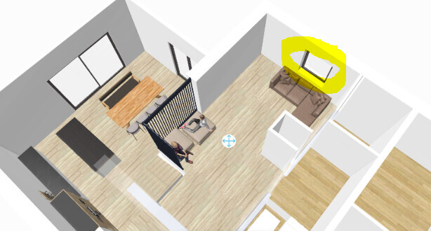

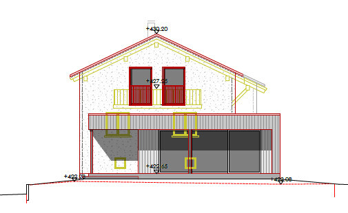

dbertig29.10.25 09:38
K a t j a schrieb:
Sorry, ich versteh's noch nicht: warum muss das Fenster im Wohnzimmer Planobernlinks zugemauert werden?
Leider kann das Fenster nicht bleiben aufgrund des Zubaus, der genau durch dieses Fenster geht. Siehst du in gelb (alles gelbe ist im Altbestand und kommt weg):

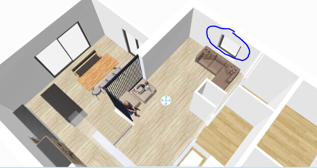

dbertig29.10.25 09:57
Das andere Fenster nach Westen bleibt und wird größer gemacht (blau):
3D-Wohnzimmer: Offener Wohnbereich mit Sofa, Couchtisch und Trennwand im Grundrissmodell.
