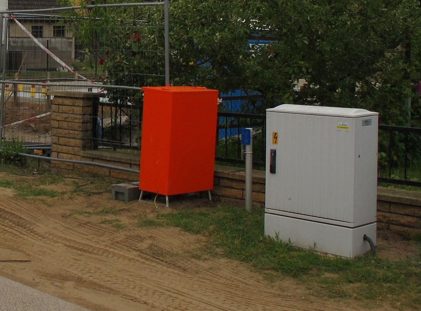

Ok danke das werde ich dann so machen. Kann ich den wirklich selber entscheiden wohin? Wir hätten normalerweise von der Grenze zur Leitung nur 2,5m weg. Nun wenn wir den Kasten jetzt hinstellen würden wo er uns nicht so sehr stören würde wären es dann 7-10m weg. Zusätzlich wäre der Weg von der Säule zum Hauswirtschaftsraum länger was dann auch wieder mehr kosten wird. Naja Mann muss es wohl gegen rechnen….

bei uns wurde der Baustromkasten am Elektriker Verteiler in der Strasse angeklemmt. Nach Abschluss der Arbeiten und Fertigstellung der Elektroverteilung,wurde dann die Elektroleitung in der Strasse direkt gegenüber unseres Hauswirtschaftsraum Raumes "angezapft". Die Leitung in die Erde gelegt und durch den Mehrsparteneingang ins Haus gezogen. Wir haben keinen Verteiler-Anschlusskasten mehr vor dem Haus.
Orange Metallkiste neben weißem Elektroverteiler auf einer Baustelle mit Zäunen.

Du musstest aber keine 50m überbrücken. Wenn der Verteiler in Grundstücksnähe ist kann man das so machen. So wie der da steht würde der übrigens bei uns direkt abgeklemmt werden, aber die Regeln sind bekanntlich überall anders. 😀

Keine Ahnung was da besprochen wurde, aber das Teil ins Haus zu verlagern ist theoretisch nicht wirklich Mehraufwand. Normalerweise bekommt man ja eh einen Bauanschluss und im Nachhinein erst den Hausanschluss.
Im Grunde genommen besorgst du dir erstmal einmal einen Bauanschluss. Der wird dann auf dem Grundstück am Besten so positioniert, dass niemand gestört wird und er mehr oder weniger "auf dem Weg" ins Haus steht. Damit später die bestehende Leitung genutzt werden kann und nicht aufwendig umgelegt werden muss.
Sobald Strom im Haus benötigt wird - i.d.R. etwa dann wenn der Estrich kommt - wird der Bauanschlusskasten demontiert und die Leitung mit einer Muffe ins Haus verlängert. Mittlerweile muss man ja nicht einmal eine Kernbohrung machen, sondern geht einfach durch die Mehrsparte. Ein guter Elektriker montiert auch direkt den Hausanschlusskasten richtig und die Monteure brauchen dann nur eine Muffe montieren und den Anschluss am Kasten.
Wenn man selber jetzt auch nochmal Hand anlegt und die Mehrsparte samt Trasse Richtung Bauanschluss freilegt dann dauert die "Umlegung" maximal ne Stunde. Zumindest bei uns kann man den Tiefbau auch selber machen und eine Menge Geld sparen. Aber das kommt sicherlich wieder auf den Wohnort an.

Wir konnten uns das aussuchen, ob wir die graue Kiste oder den Anschluss im Haus haben wollten. Der Elektriker hat das nur beantragt, die Ausführung habe ich dann direkt mit dem Versorger geklärt.
Wenn du die graue Kiste nimmst, ist die Verlegung des Kabels von Kiste bis ins Haus deine Aufgabe, und es gehört dir auch. Da das bei uns durch einen fertigen Garten ging und daher geschossen werden musste, war klar, dass der Versorger das ins Haus legen sollte.

könnte schon sein. Nur hat den der Netzversorger selber dort so angeklemmt. Mein Elektriker hatte den nur zur Verfügung (für die Bauphase)gestellt.
