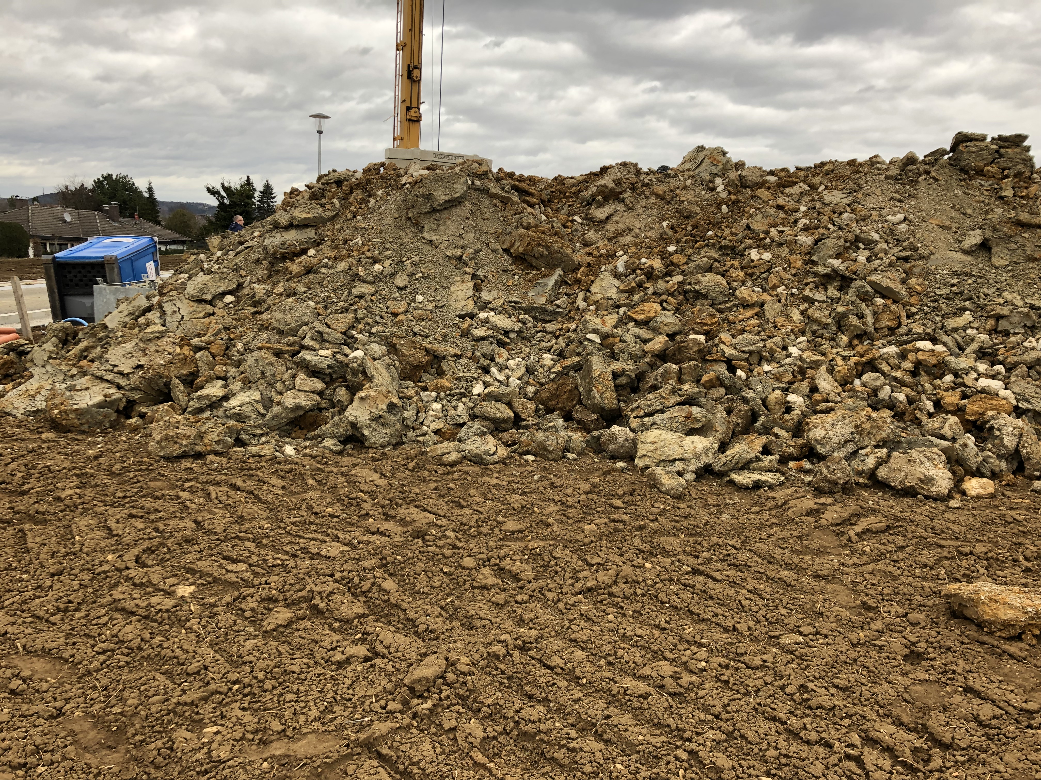

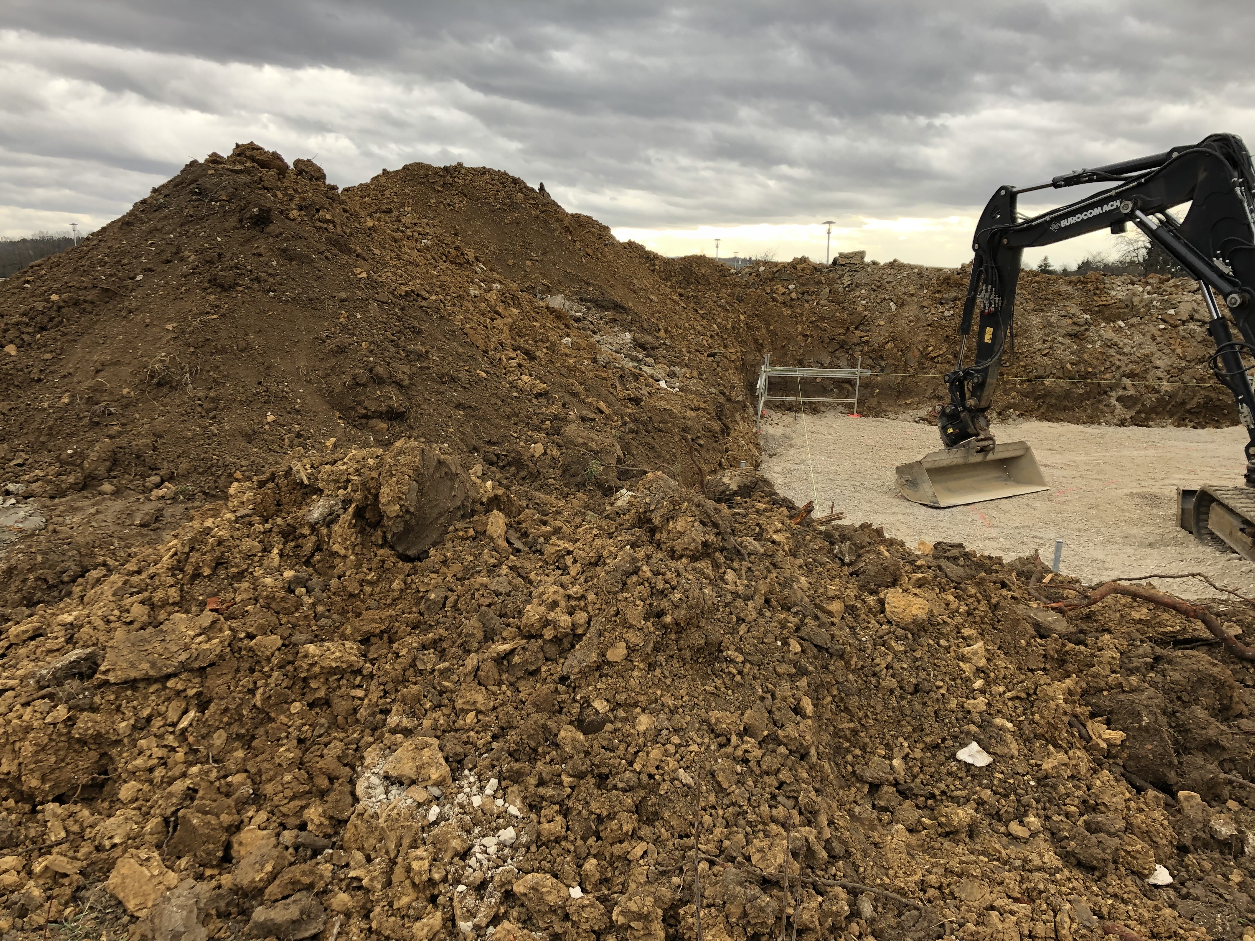

Also Strom kostet bei mich 2900€ und Baustrom 500€. Wasser hätte ich auch mal angefragt, war aber nicht so teuer, glaube ich. Allerdings ist revisionsschacht bei unserem Angebot mit dabei.
Haben die eine Bodenalyse gemacht? Dann kannst ja gleich mal nachfragen, welchen Zuordnungswert nach LAGA ihr habt und damit gleich planen.
Wir bauen auch ohne Keller, die Architektin meinte das meiste an Aushub kann man dann am Grundstück verteilen, sieht aber derzeit leider nicht so aus!
Edit: Baustrom ja, aber den Kasten bezahlt man meistens selber.
