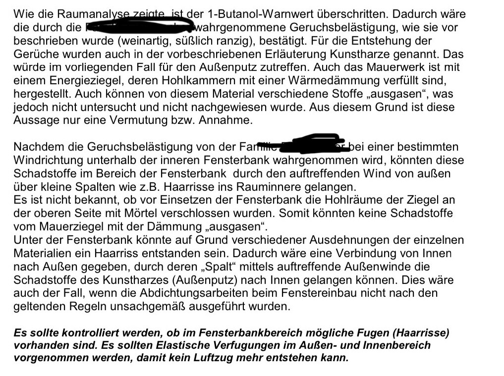

wir haben folgendes Problem. In unserem Neubau (Einzug 6/22) tritt seit einigen Wochen ein süß / saurer leicht beissender Geruch ähnlich „abgestandenem Schweiß“ auf. Ich würde ihn nicht als chemisch oder auch nicht als modrig beschreiben. Wir haben nun beobachtet, dass es aus dem Schlafzimmer kommt und auch nur das Schlafzimmer betrifft. Lokalisieren würden wir es entlang des Fußbodens / hin zur Außenmauer. Nun haben wir die Heizung einmal voll aufgedreht und gewartet was passiert. Der Geruch verschwand. Nun als wir die Heizung zurückdrehten tauchte der Geruch auch wieder auf. Manchmal kommt einem eine richtige „Wolke“ entgegen. Es zieht quasi nach oben zum Fensterbrett hin. Nun liegt nahe, dass der Geruch von der Heizung kommt. Hat jemand eine Idee oder ein ähnliches Problem gehabt? Wir sind über jeden Rat dankbar! Leisten haben wir noch nicht angebracht. Durch Lüften wird es kurz besser. Es befinden sich auch keine Wäschekörbe im Raum oder Ähnliches.

Hallo, ich hänge einmal an, was der Gutachter dazu meinte. Vom Boden kommt es auf jeden Fall nicht. Der Geruch war jetzt lange komplett verschwunden erst mit Beginn der Minusgrade, Schnee und Wind in Kombination ging es wieder los. Die Baufirma hat auf das Gutachten und die Mängelrüge (inkl. weiterer Mängel) keinerlei Reaktion gezeigt. Selbst ein Anwalt konnte uns bisher nicht weiterhelfen.
Langtextdokument beschreibt Geruchsbelastung durch Baumaterialien und mögliche Mängel
