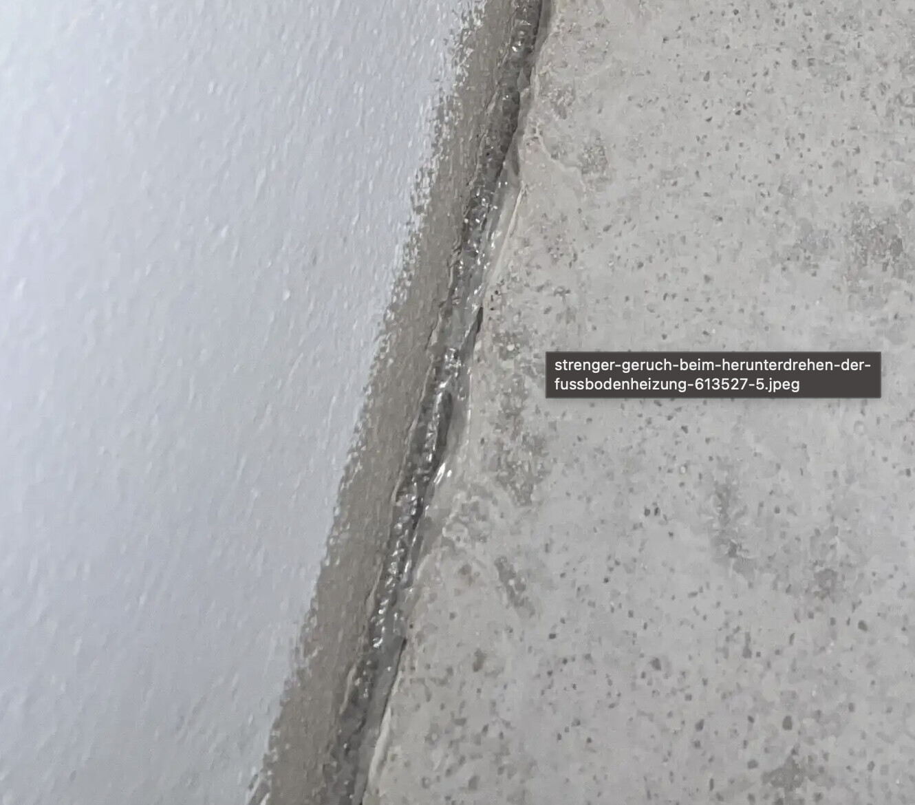

Spannendes Thema. Ich kann es nicht genau erkennen? Ist das da in der Fuge sowas wie Silikon/Kleber oder täuscht das?

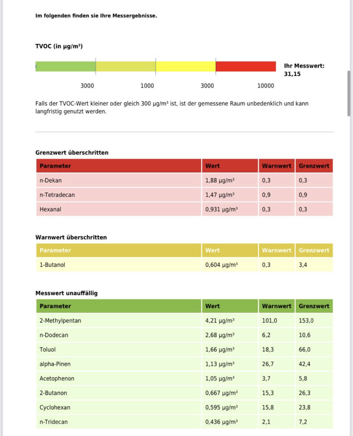

Nein, das ist die „Randfolie“ vom Estrichstreifen. Das Graue ist nur die Wand, wir haben nicht bis ganz zum Boden gestrichen. Die Raumluftanalyse ergab folgendes

Das ergab die Analyse:

Die Raumluftanalyse ergab folgendes (siehe Foto) wer eine Idee? Geruch kommt von Azßenmauer.
[ATTACH type="full" alt="Dokument mit TVOC-Messergebnisse, Grenzwerten und Tabellen." width="500px">
Tolentino20.09.23 10:58
Was sagt denn der Sachverständige (der die Analyse gemacht hat). Bin j auch nur Laie, aber liest sich für mich so, als ob da in Farbe und/oder Putz irgendwas drin war was entweder nicht reingehört oder eben in Verbindung zu etwas geführt hat, was jetzt eben ausdünstet.
Zumindest für Hexanal konnte ich herausfinden, dass das oft in Anstrichmitteln drin ist. Könnte also sein, dass die Dispersionsfarbe nicht richtig abbindet und deswegen dort was ausdünstet. Ob das aber wegen "abgelaufener" Farbe oder vielleicht wegen einer Unverträglichkeit mit einem vorher aufgetragenem Putz, Spachtelmasse oder Tiefengrund so ist, vermag ich natürlich nicht zu sagen.....
