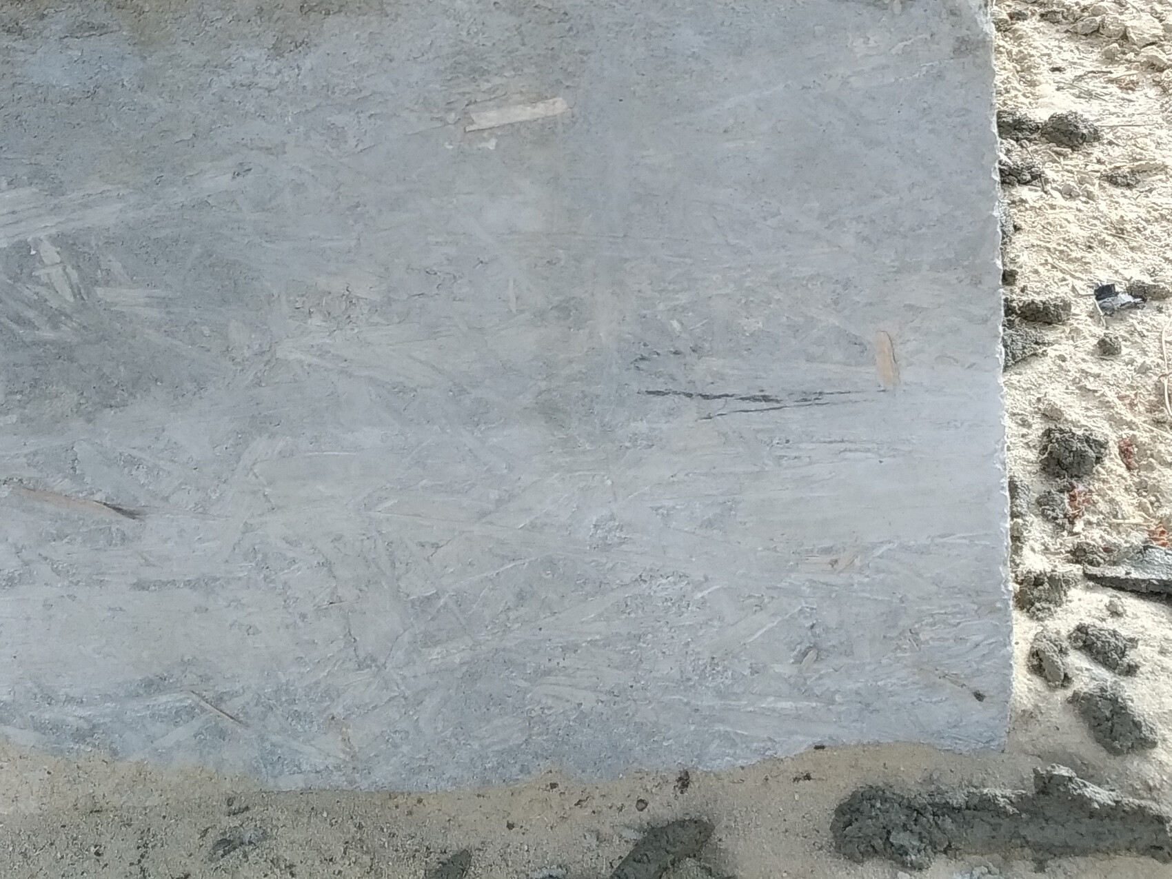

welche Möglichkeiten gibt bei der Betonkosmetik für eine Bodenplatte?
Bodenplatte ist teilweise sauber/glatt geschalt gewesen, teilweise mit OSB, was die Struktur hinterlassen hat, siehe Foto.
Möchte die beiden unterschiedlichen Oberflächen angleichen.
Nahaufnahme einer rauen grauen Putzfläche neben Steinwand.
Auf die Stirnseite kommt keine Perimeterdämmung, Bitumenanstrich oder Ähnliches, es bleibt die Betonoptik.
Es gibt Stellen, da ist die Bodenplatte nicht so hoch, da stört mich der optische Unterschied nicht so sehr, dann gibt es aber Stellen (durch Geländegefälle)
da ist ein ganzes Stück höher geschallt, dort möchte ich auf jeden Fall was machen. Die Frage ist was?
Dann gibt es noch Stellen, habe leider gerade kein Foto, das ist prinzipiell unsauber geschallt worden, da gibt es richtige "Ausbrüche", da reicht wahrscheinlich
Kosmetik nicht aus, da brauche ich eine Art Reparatur-Beton-Spachtel.

Kannst du vermutlich vergessen. Alles was du drauf gibst, wird nicht mehr nach Sichtbeton aussehen.
Waren diese Stellen denn explizit als Sichtbeton geplant? Oder einfach mal auf gut Glück gucken ob's klappt? Das ist dann leider schief gegangen.
Deswegen ist das mit Sichtbeton ja so schwierig, weil man im Nachhinein nicht mehr korrigieren kann.

Die Ausführung in Sichtbeton war nicht geplant und beauftragt.
Mit einer gleichmäßigen Struktur wäre ich auch zufrieden, also alles mit OSB geschalt. Was mich stört, ist der Mix aus glatt geschalt und OSB Struktur.

Dann hast Du zumindest bekommen, was normal ist.
Betonschleifer ist das Mittel der Wahl. Und dann ganz viel Muskelschmalz. Ob es schön wird? Keine Ahnung. Gleichmäßig? Das nach viel Arbeit bestimmt.

Wird das nachher nicht ohnehin durch den Kiesstreifen verdeckt? Ansonsten gibt es den von dir gesuchten Betonspachtel auch zu kaufen. Ob das dann am Ende schöner wird...keine Ahnung
