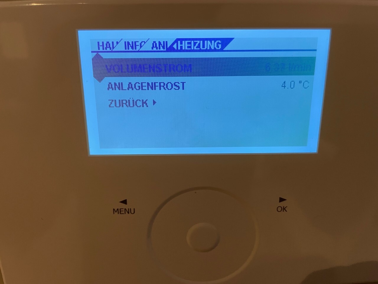

Nun befürchte ich, das die Kreise zu sehr gedrosselt sind. Ich habe als erstes die ERR alle auf 6 gestellt. Dann wagte ich einen Blick in den HKV und sah, das wir keine Flowmeter verbaut haben. Wie kann ich da denn die Liter ablesen bzw. einstellen, ohne zu sehen was passiert?

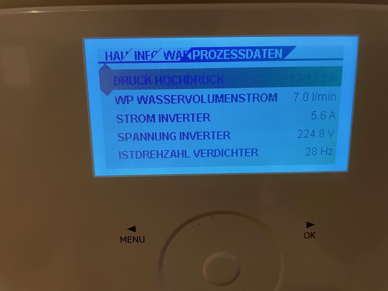

Die Wärmepumpe läuft seit 01:30 bis jetzt mit 25Hz und 580W. Meistens haben wir eine Pause von ein paar Stunden am Tag wo die Wärmepumpe nicht heizt. Ergo, ein takten kann ich nicht feststellen. Der Volumenstrom beträgt im Heiztakt ca.14.7l/min. Die Wärmepumpe braucht laut Datenblatt 640l/h also passt das. Die HKP habe ich auf 40% gestellt. Stand vorher auf 50%. Dadurch hat sich die Spreizung von 2k auf 3k erhöht.
Wie gehe ich jetzt am besten vor, wenn ich die Liter am HKV nicht ablesen kann? Müssen die Flowmeter eventuell nachgerüstet werden, damit man den hydraulischen Abgleich durchführen kann?

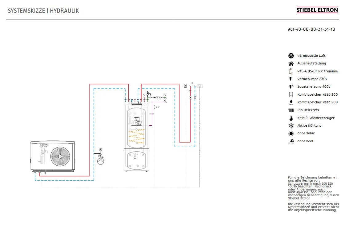

Dient der Kombispeicher als hydraulische Weiche?

Bei einer Paralleleinbindung einer 100L Büchse, kommt es stark auf die Position der Anschlüssen an.
Prinzipiell kann man davon ausgehen, dass ein Parallelpuffer (hydrl. Weiche) so gut wie immer Überladen werden muss, da sich erst eine mittlere Temperatur im Puffer einstellt.
Durch das stündliche Abtauen und die "Entleerung" des Puffers hat man ein niedrigeres Temperaturniveau als wenn man direkt in die Heizkreise geht.
Ich kann im Hydraulikschema leider keine Pumpengruppen usw. sehen...

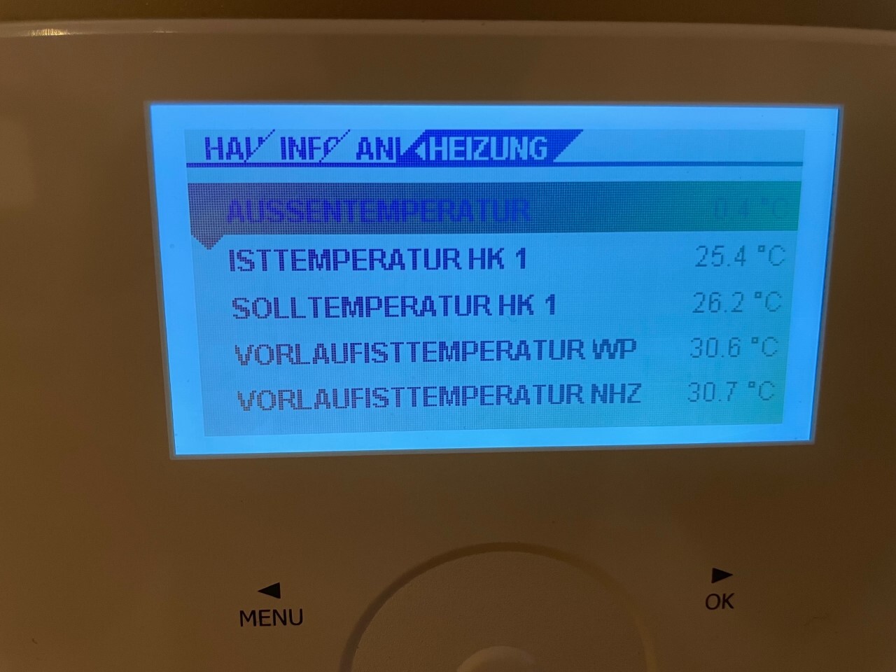

Interessant wäre zu wissen, welche Temperaturen die Anlage ausspuckt.

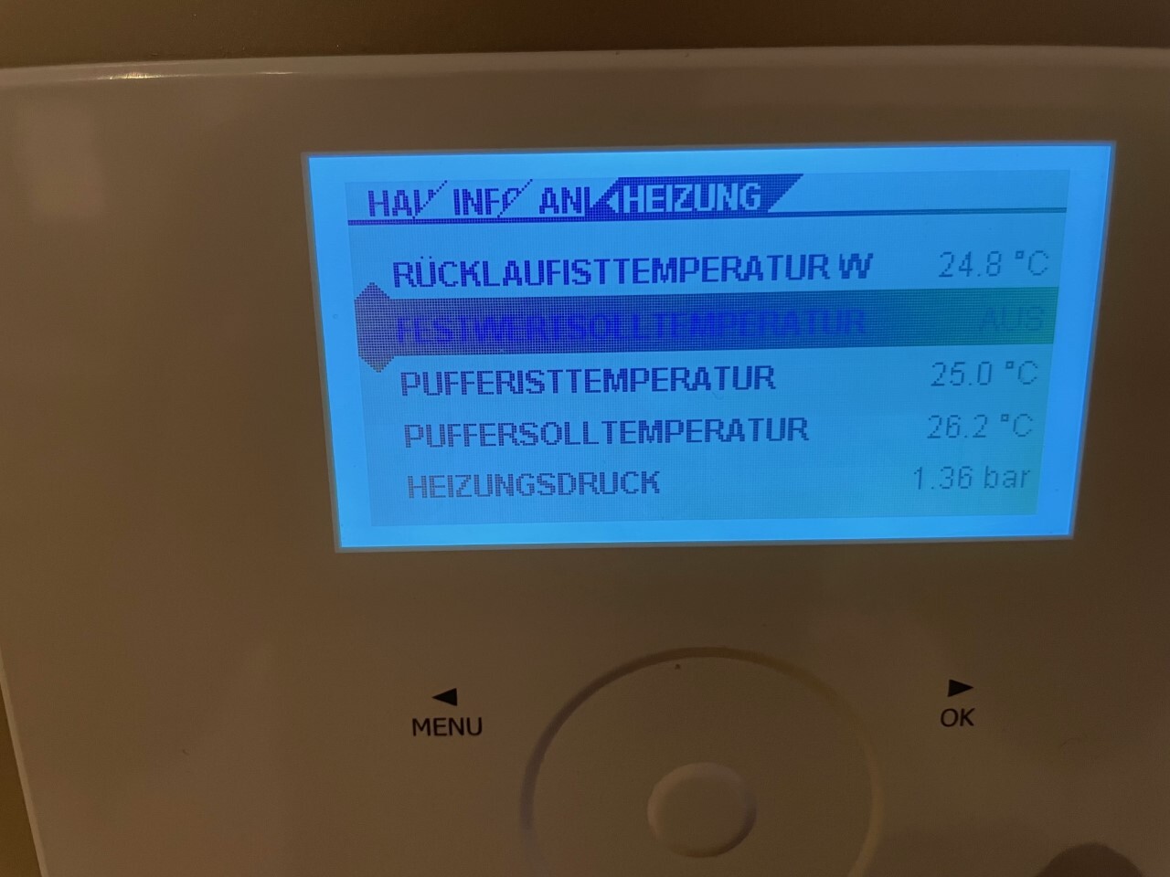

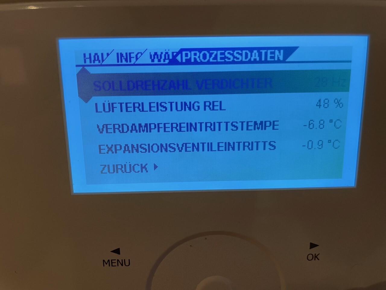

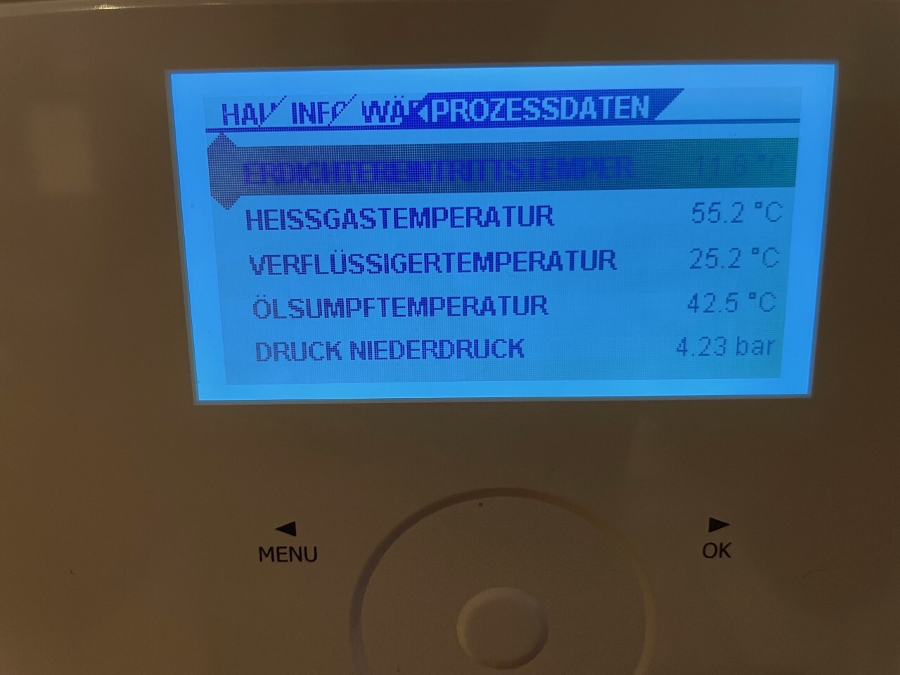

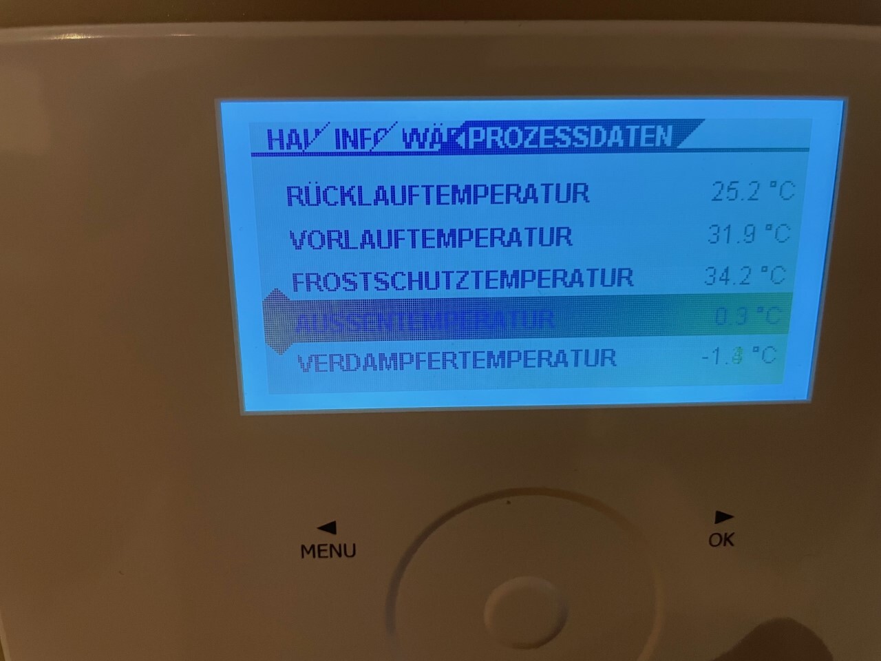

Fotos anbei. Die Vorlauftemperatur scheint bisschen hoch zu sein, das liegt an der Ladepumpenregelung. Diese habe ich von "Festwert%" -> "Spreizungsregelung 6K" umgestellt. Weniger als 6K geht leider nicht. Wenn ich auf Festwertstelle und die Pumpe auf 50% stelle, ist der Vorlauf gut 2Grad weniger und der Volumenstrom bei 19L/min.
Digitale Heizungsanzeige: Ist-/Solltemperatur HK 1 und Vorlaufwerte.
Heizungsdisplay mit Rücklauftemp ~24,8°C und Druck ~1,36 bar.
Heizungsdisplay mit Frostschutz (ANLAGENFROST), 4,0 °C; Zurück
Display mit Heizungsprozessdaten: Rücklauf-, Vorlauf-, Frostschutz- und Verdampfertemperatur.
HMI Prozessdaten: Heiße Gas 55.2°C, Verflüssiger 25.2°C, Ölsumpftemperatur 42.5°C, Niederdruck 4.23 bar
Display mit Prozessdaten: Druck, Wasservolumenstrom, Strom, Spannung, Verdichterdrehzahl.
Blau beleuchtetes Display zeigt Prozessdaten mit drei Werten: 48 %, -6,8 °C, -0,9 °C.

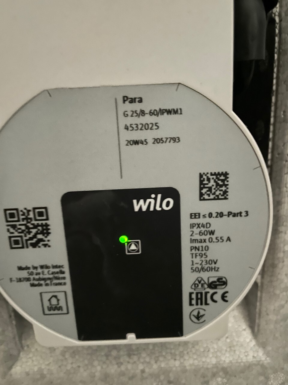

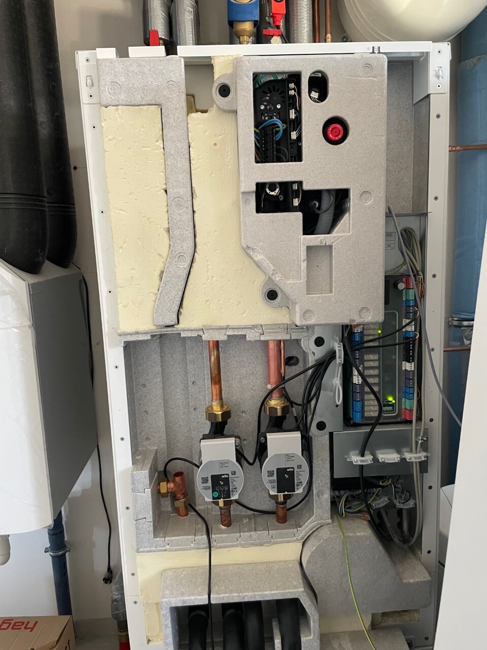

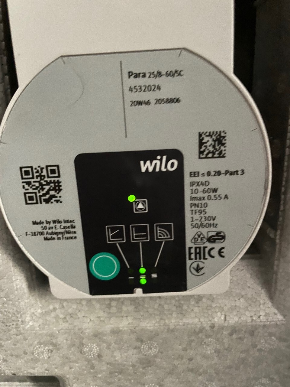

Innenraum eines Heizkessels mit zwei Umwälzpumpen, Kupferrohren und Steuerplatine.
Rundes Wilo-Pumpensteuergerät mit QR-Codes und grünen LEDs.
Runde Wilo-Para Umwälzpumpe mit grünem LED-Indikator und QR-Codes auf der Beschriftung.

wo hängt der "Isttemperatur HK1" Fühler? Am Rücklauf-Fußbodenheizung?
Warum hast du auf Spreizungsregelung 6K gestellt?

Ich glaube am Puffer?!

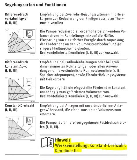

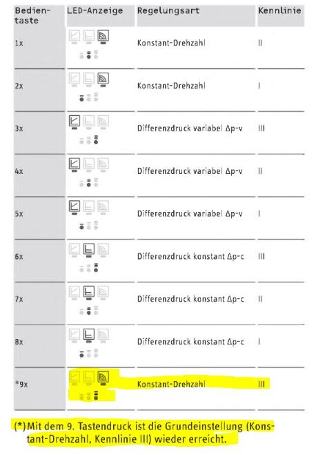

Spreizungsregelung habe ich aktiviert, weil es in der BDA steht. Genauso habe ich die Pumpe von Differenzdruck konstant II auf Konstant Drehzahl III gestellt.

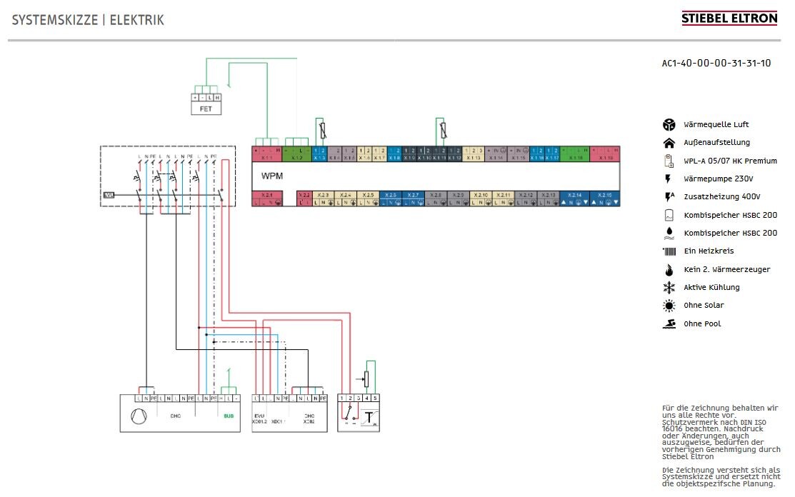

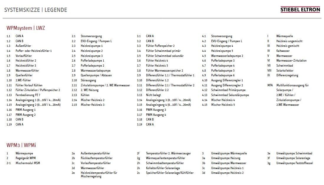

Systemskizze Elektrik: Diagramm mit Verkabelung, Zuleitungen und Legende zur Wärmepumpe.
Systemskizze und Legende zu WPMsystem | LWZ mit Bauteilen.
Systemskizze Hydraulik: Wärmepumpe, Speicher und roter/blauer Heizkreislauf mit Legende rechts.
Seitenabschnitt mit Diagrammen zu Regelungsarten (Differenzdruck, Konstant-Drehzahl) und Hinweis.
Tastentabelle: Bedienknöpfe, LEDs und Regelarten (Konstant-Drehzahl, Differenzdruck).
