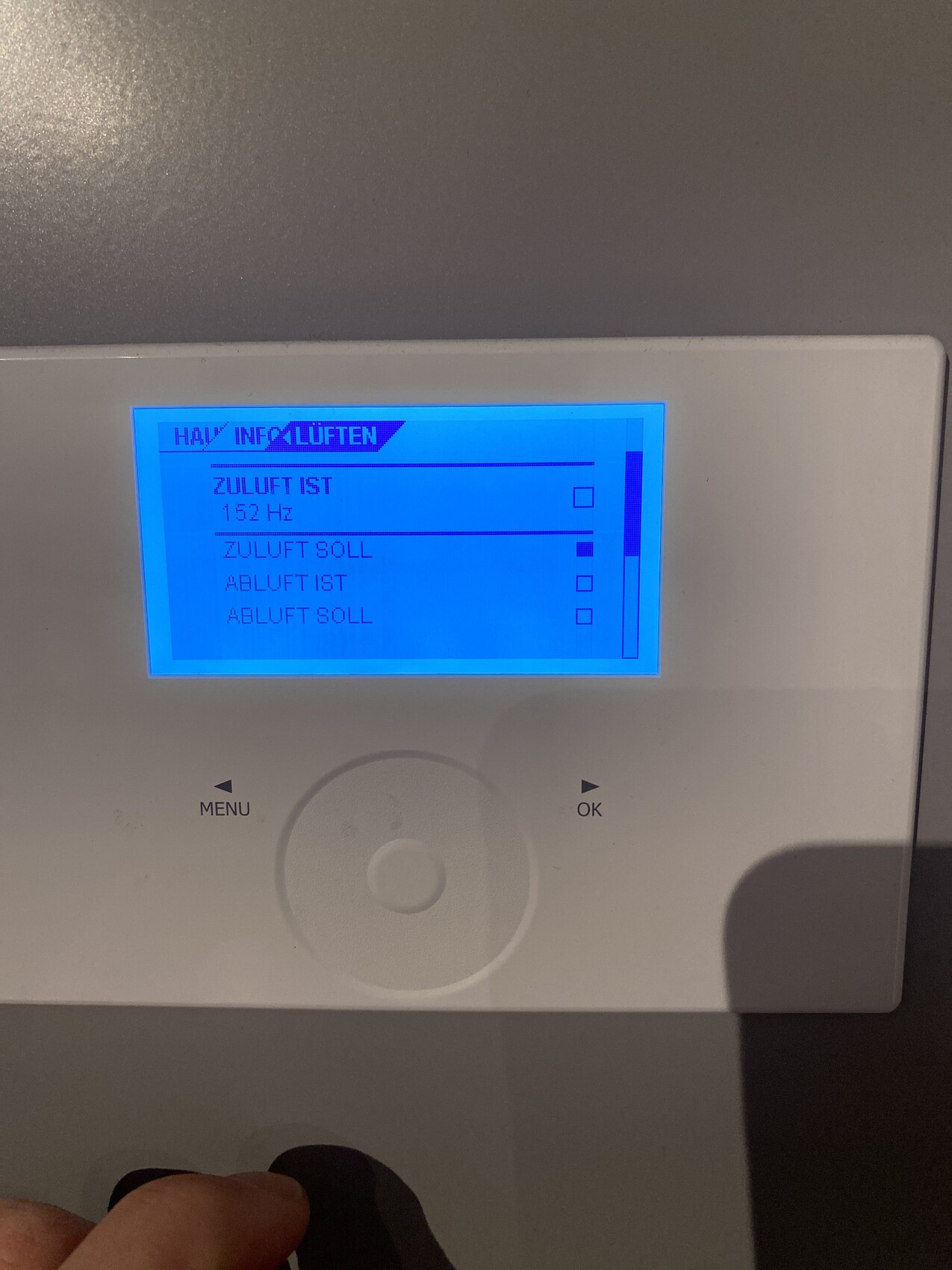

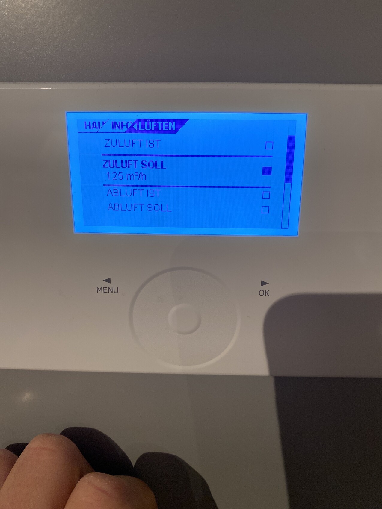

Hallo - ich frage mich ob meine Zuluft korrekt funktioniert. Nachdem wir nun schon sechs Jahre durch laute Lüftungsgeräusche geplagt werden nehme ich nochmal den Anlauf.
Folgendes ist unter Info erkennbar:
Die Hz Angsbe der Zuluft ist bei uns relativ hoch obwohl der Wert auf 125 Kubik eingestellt ist zeigt die Anlage 155 HZ an.
Beim Nachbarn liegt der Wert bei ca. 30 Hz bei identischer Einstellung
Gehe ich hier richtig in der Annahme, dass aufgrund der hohen Hz Zahl die Lüfter entsprechend mehr arbeiten und somit die Lautstärke zustande kommt?
Mir ist auch aufgefallen beim letzten Durchsaugen und warten, dass der Zuluft Lüfter beim manuellen andrehen leicht Geräusche macht. Ebenso merkt man beim anfassen des Zuluft Kanals zur Wärmepumpe deutliche luftverwirbellungen.
Ich bin mir daher ziemlich sicher dass die Lautstärke von der Anlage selbst kommt und nicht erst im Kanal zu den Zimmern.

Ich stelle nachher mal ein Foto rein. Dem ist aber wirklich so. Die HZ Zahl des Zulüfters ist dementsprechend hoch.
Die Abluft ist etwas niedriger aber auch im Bereich 130 bis 140 HZ.

So sieht es aus da stimmt doch was nicht ?!
Bedienpanel mit blauem LCD; Anzeige Zuluft ist/Soll und Abluft ist/Soll.
Blaues Display einer Lüftungsanlage: Zuluft Ist/Soll 125 m³/h, Abluft Ist/Soll.

Das ist so, ja. Solltest du ja hören wenn du vor der Anlage stehst, ob sie hier recht laut ist.
Lagerschaden wurde ja schon genannt, könnte natürlich sein.
Lass mal nur Zu,- und dann nur Abluft laufen. Vielleicht siehst/hörst du ja einen deutlichen Unterschied
Das spricht aber eher wieder dafür dass das normal ist.
Es gibt unterschiedliche Lüftertypen, die unterschiedliche Hz anzeigen.
Ich habe ganz dunkel im Hinterkopf, dass die unterschiedlichen Lufterräder die Frequenz unterschiedlich zählen und 1 Hz dann nicht zwingend 1 rps ist.
Kann aber jetzt auf totaler Käse sein 😉
Wie ist denn der Range der Frequenz? Was hast du bei Volumenstrom min/max?

Bei Volumenstrom Max. Sind es 250 HZ.
Ich habe in anderen Foren gelesen dass bei einem ähnlichen Wummern in den Luftauslässen der Räume ein Luftvorwärmer dicht bzw. total verdreckt ist. Man kommt irgendwie von der Rückseite ran.
Hat das die LWZ 404 Sol auch? In der Anleitung ist hierzu nichts zu finden?!
Lösung des Heizungsbauers war übrigens Dämmwolle in die Luftauslässe der Zimmer zu stopfen. Was eher kontraproduktiv war.
