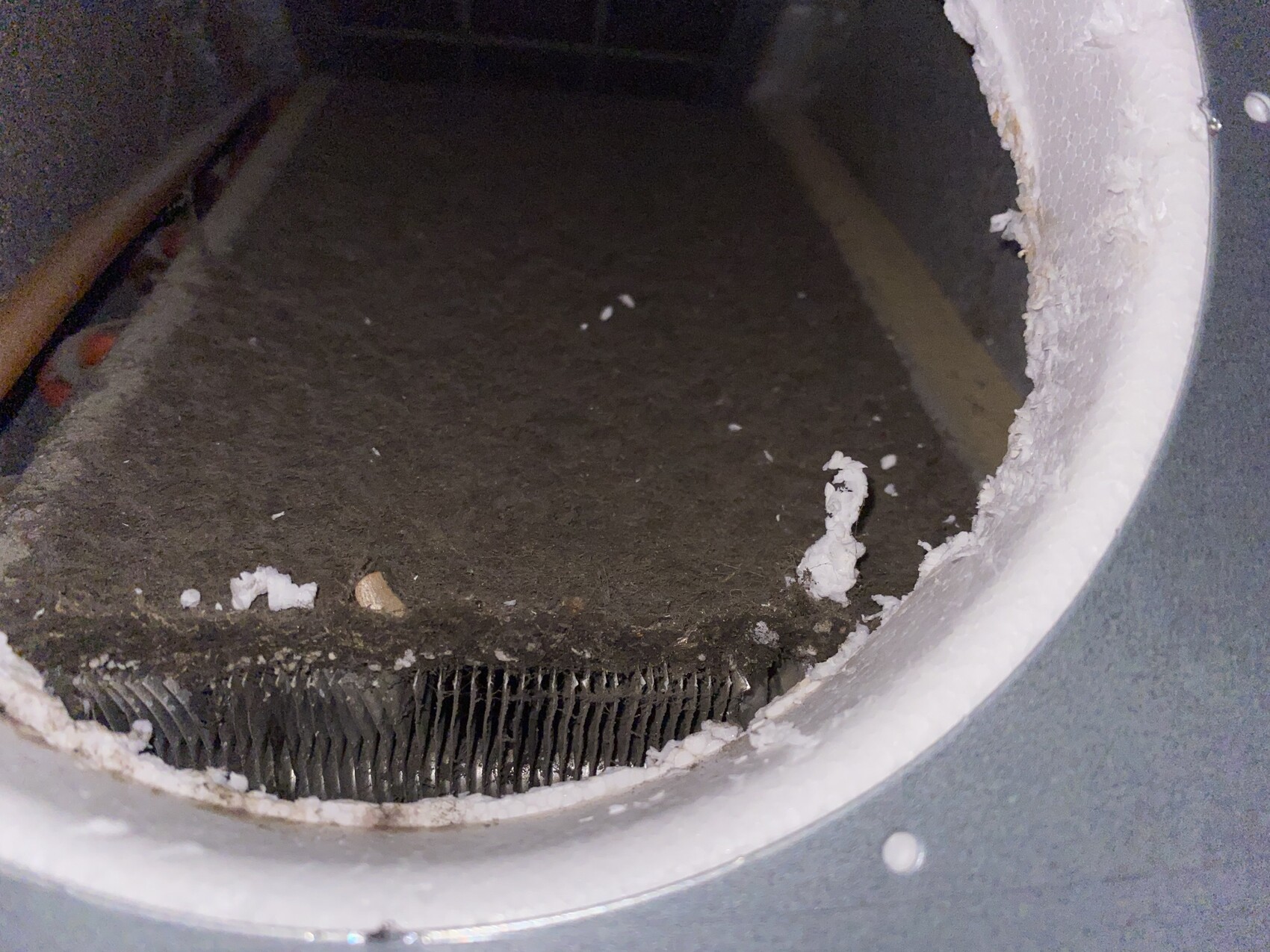

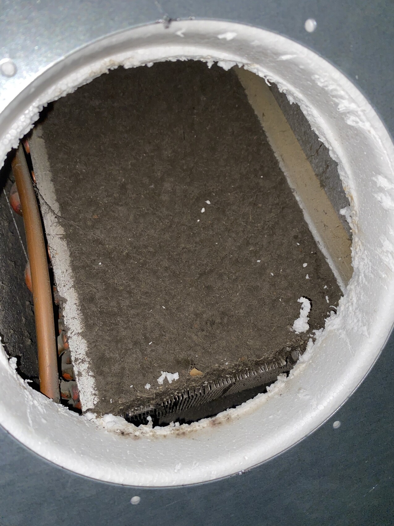

Zwischenstand:
Wenn das der Grund für die 6 Jahre Lärmbelästigung war mache ich sofort! Ne Flasche Sekt auf wenn ich durch bin.
Runder Lüftungsschacht mit staubigem Innenraum und dunkler Filterschicht.
Runde Metallöffnung mit Eisrand; staubiger Innenraum und Filterlamellen am Boden.

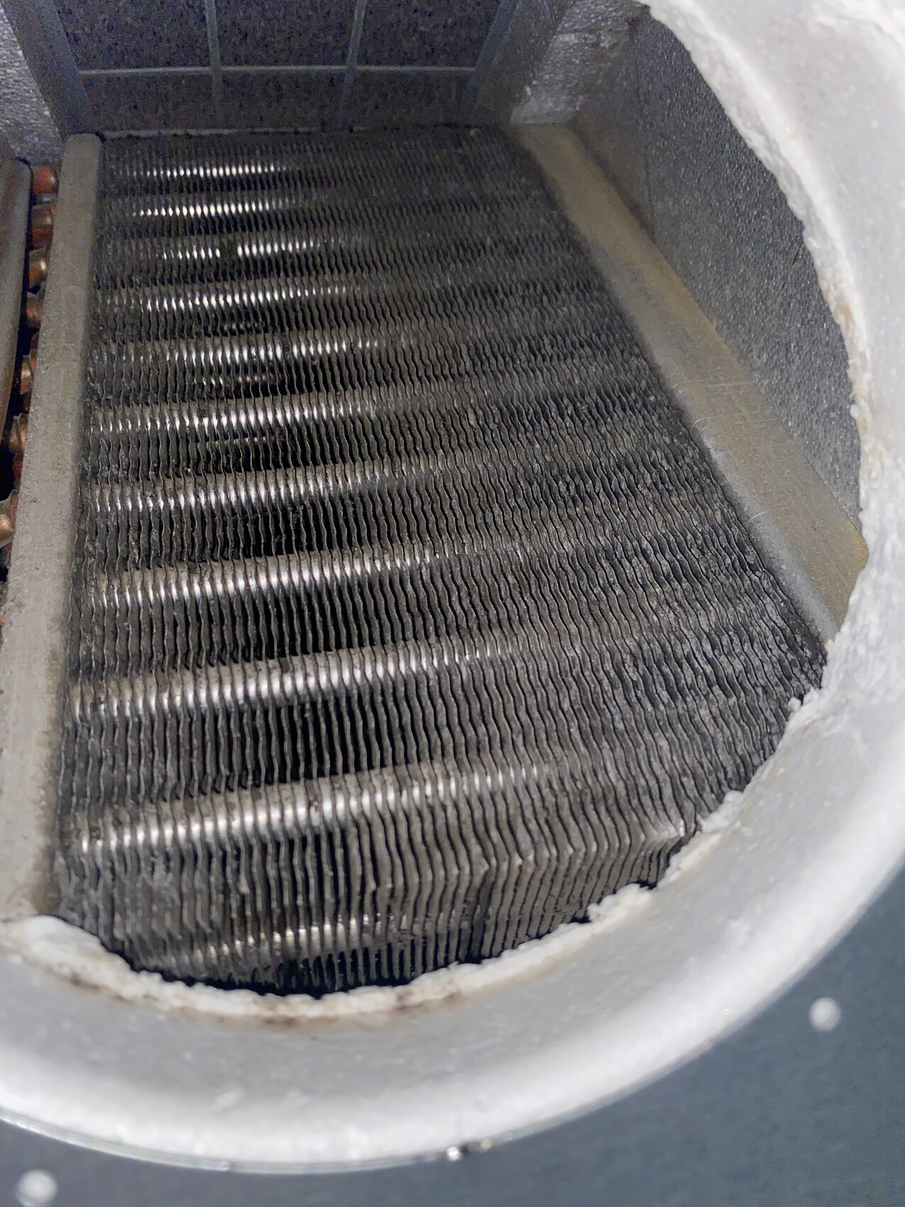

Sodala - ich bin happy Sekt steht im Kühlschrank. Die Anlage läuft wieder leise!!! Ein klein wenig ist zu hören wenn man sich konzentriert- aber das ist meckern auf hohem Niveau! Ein bisschen Lüftungsstrom eben…
Kleiner Tipp:
Wenn man mit dem Teppichmesser aufmacht: Das ist wirklich extrem nah an den Lamellen. Ich habe 4-5 etwas verbogen. Aber kein Problem die wieder auszurichten. Danach alles wieder korrekt rein und Blech mit Panzertape einmal aussenrum fixiert.

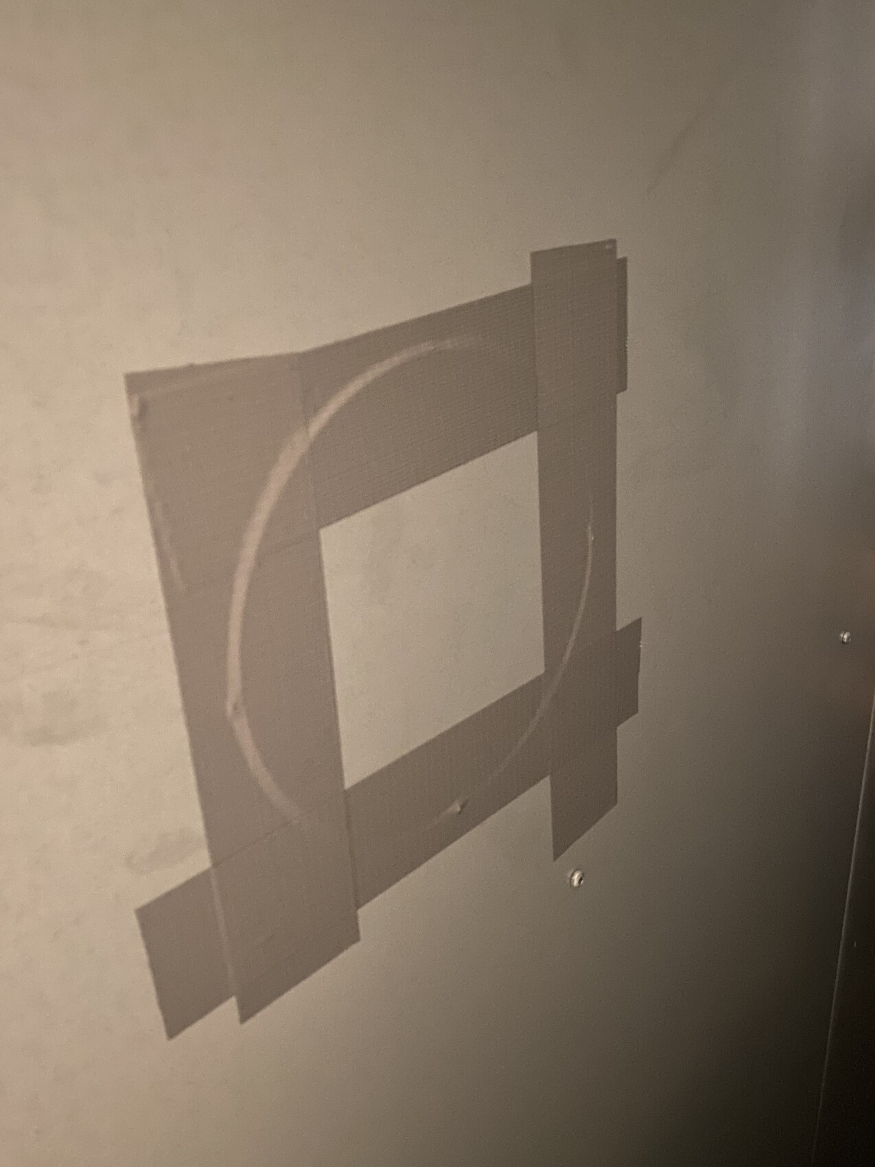

Endstand :
Nahaufnahme eines Finnenkühlers mit Lamellen in einem runden Luftkanal.
Holzrahmen aus Balken an einer Betonwand, quadratischer Rahmen mit kreisförmigem Innenring.

Mein Tipp für die, die noch nicht geschnitten haben: Einen Muffenstopfen für Abwasserrohr besorgen. Den ans Styropor halten und rundherum anzeichen. Dann entlang der Linie ausschneiden mit einem Cutter. Dann kann man das Loch leicht mit dem Stopfen verschließen ohne Klebeband zu brauchen
