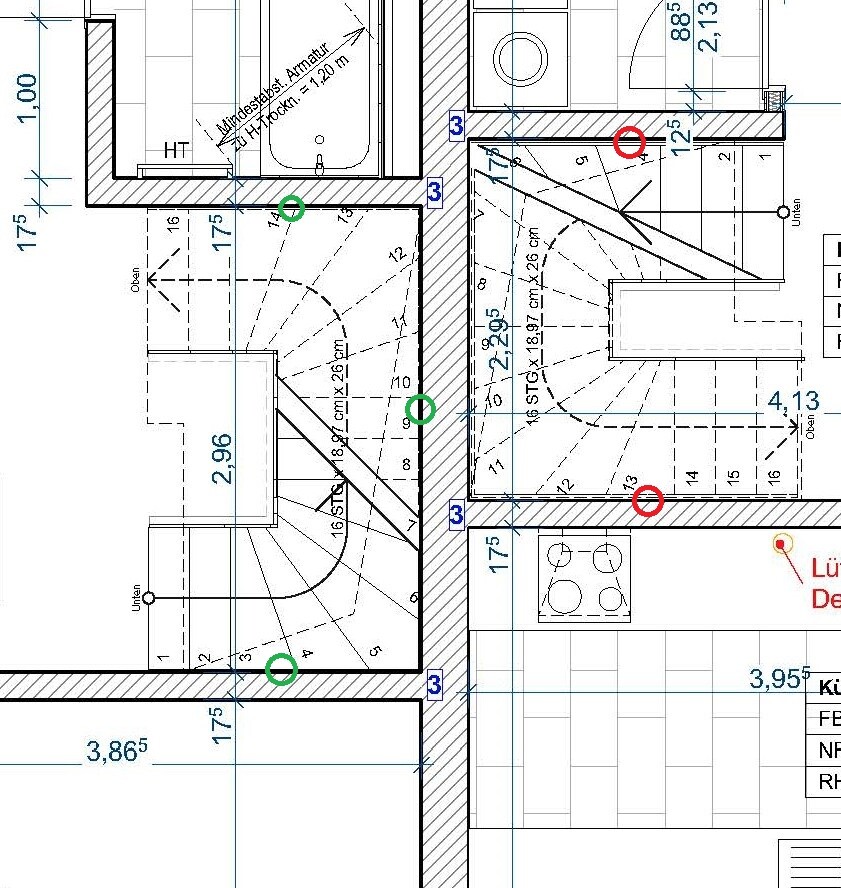

Nee, durch meine Anfrage ob ich bitte das Schallschutzgutachten wegen der einschaligen Haustrennwand bekommen könnte. Das hat dazu geführt, dass der Bauträger und/oder der GU festgestellt haben, dass das mit dem Schallschutz doch ne knappe Kiste wird und dann haben sie festgelegt, dass die Treppen neu ohne eine Lagerung in der Wand neu aufgebaut werden müssen. Ich hatte da weder Entscheidungsgewalt noch wurde ich gefragt.
Zuvor war die Treppe an den roten Punkten in der Wand gelagert, die von meinem Nachbarn an den grünen Punkten. Das war den beiden (Bauträger und GU) dann doch zu heikel und vor der Schallmessung wurde die Treppe so aufgebaut, dass sie nur auf dem Boden und in der Decke gelagert ist, aber nicht mehr an den Wänden.
Seltsam... Statik ist nicht so wichtig Hauptsache der Schallschutz passt... Scherz... die last muss bei so einer Treppe definiert abgetragen werden. Einfach mal so die Konstruktion Maße und Befestigungspunkte ändern halte ich aus der Ferne für keine gute Idee.

Die würde dann in den Ecken auf Ständer gestellt. Sah soweit stabil aus.

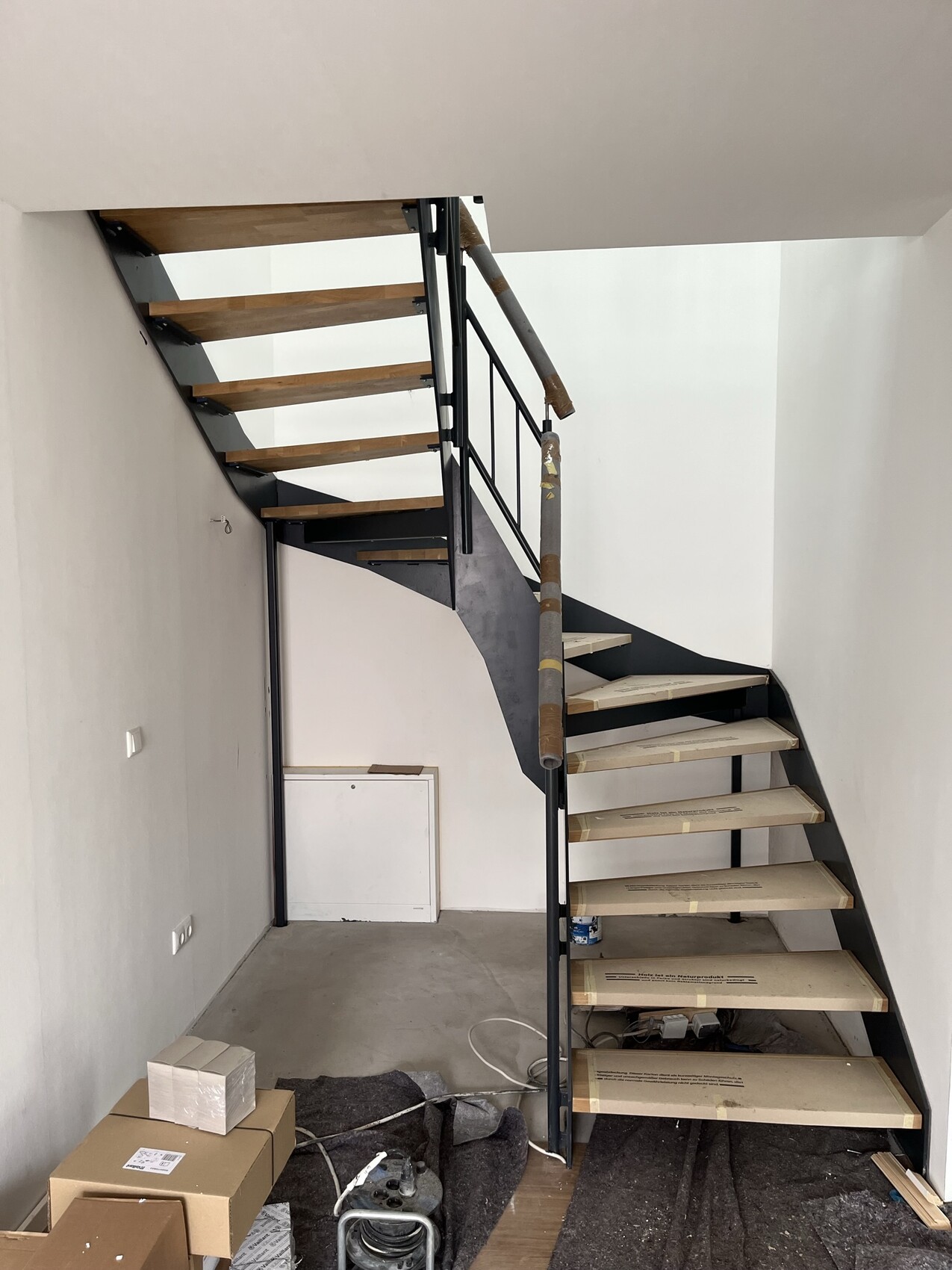

Das Schallthema/Kommunwand findet sich noch etwas detaillierter hier: https://www.hausbau-forum.de/threads/geschuldeter-schallschutz-reihenhaus-neubau.45261/. Die Ergebnisse von den Messungen liegen aber noch nicht vollständig vor. Ob die einschalige Wand heutzutage überhaupt noch zulässig ist, wird bei uns wahrscheinlich in den kommenden Jahren ein Richter bewerten müssen. Meine Lieblindsaussage vom BauIng-Büro hierzu war aber "Durch die Vorsatzschale ist die Wand nun ja zweischalig". Soll aber hier erstmal kein Thema sind. Mal sehen wie es dort weiter geht.
Das Thema Treppe ist nicht ganz so gravierend und in der Vergangenheit hat der GU Mängel immer recht zügig bearbeitet. Hier ist die Treppe ja auch noch nicht durch ihn von dem Treppenbauer abgenommen, ich wollte mich nur vorab schonmal erkundigen. Im angehängten Bild ist auch zu sehen wie Ständer gesetzt sind, die gefühlte Statik ist schon in Ordnung und da wir da eine kleine Kammer unter die Treppe bauen sind die Stützen optisch nicht störend.

Das sieht ja interessant aus.
Bekommt man den HKV noch gut auf?
