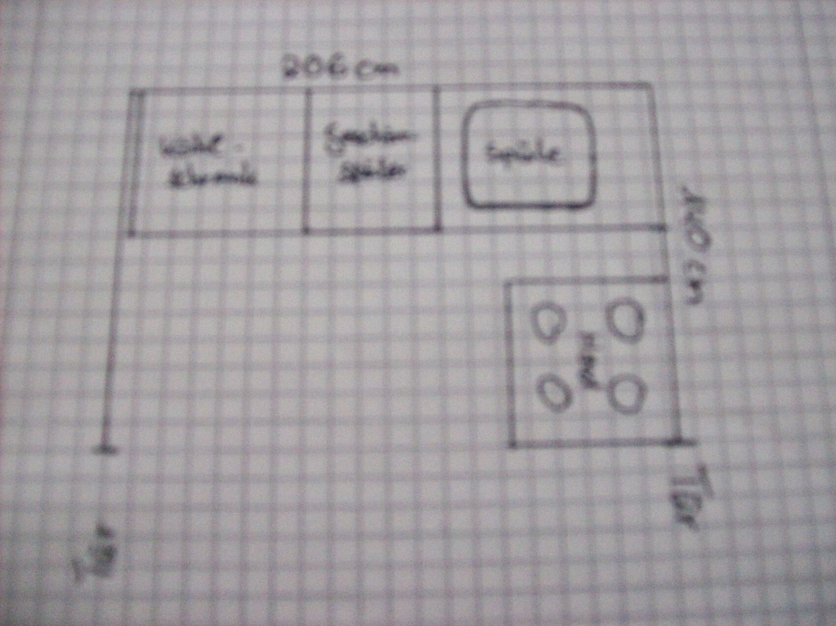

Hallo IKEA-Experte,
ich habe mal versucht die jetzige Situation möglichst genau zu zeichnen. Es handelt sich um einen Durchgangsraum und daher gegenüberliegende Türen.
Handgezeichneter Küchen-Grundriss mit Herdplatten
Leider bekomme ich das Foto nicht besser hin. Die Maße sind 206cm auf der längeren und 140cm auf der kürzeren Seite bis zur Tür. Herd und Spüle sind das Problem. Der Herd steht direkt neben der Tür und die Spüle in der Ecke. Daran etwas zu ändern dürfte wegen der Anschlüsse schwierig sein, oder?
Mehr Küche habe ich nicht ops:! Die Ecklösung wäre die einzige Möglichkeit, die mir dazu einfällt. Ich möchte mir halt nicht die Kante vom Herd beim Spülen ins Kreuz hauen und ein wenig Arbeitsfläche wäre auch nicht schlecht!
Neben der Spüle sind noch ein schmaler Geschirrspüler und der Kühlschrank untergebaut.
Vielen Dank!

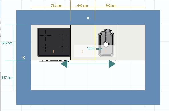

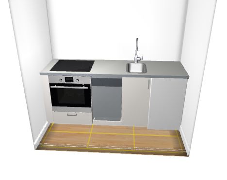

robi_aus_ffm
29.06.15 15:02
hallo lolalotte,
Schematische Küchenzeile: Herd links, Spüle rechts, blaue Rahmen A und B, Maßangaben.
Kompakte 3D-Küche mit Herd, Spüle und Unterschränken in einer schmalen Küchenzeile
das Stromkabel verlegen(muss natürlich vom Elektriker angeschlossen werden),einfach hinter der Küche Aufputz befestigen. ne andere 40er spüle aus dem Baumarkt mit Ablauf rechts, fertig
