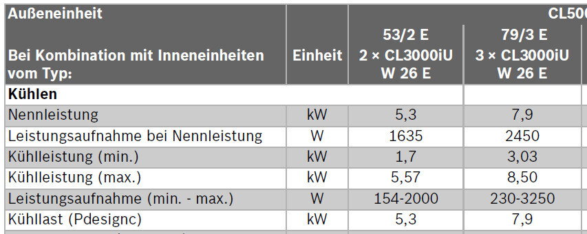

Ich plane gerade die Klimaanlage für meine Kernsanierung.
Gekühlt werden sollen:
Schlafzimmer ca. 15m²
Büro ca. 15m²
Wohnzimmer ca. 35m² *
*ebenfalls an sehr kalten Tagen zusätzlich zur Wärmepumpe zuheizen
Als Klimagerät habe ich mich für die Geräte von Bosch entschieden.
Für mich gibt es nun zwei Optionen dies umzusetzen:
Möglichkeit 1:
Ein Multisplit Außengerät und drei Innengeräte
Außengerät: CL5000M 79/3 E [7,9kW]
2x Innengerät: CL3000iU W 20 E [2,0kW]
1x Innengerät: CL3000iU W 35 E [3,5kW]
Preis ca. 2116€

Nun hat das 7,9kW Außengerät eine minimale Kühlleistung von 3,03kW
Bedeutet, dass wen nur eines der 2kW Innengeräte (auf voller Leistung...) läuft das Außengerät bereits das Takten (=höherer Stromverbrauch und Verschleiß) anfängt.

Möglichkeit 2:
Ein Multisplit Außengerät mit zwei Innengeräten für das Büro und Schlafzimmer
Plus ein Singlesplit Außengerät mit Innengerät fürs Wohnzimmer
Außengerät (1): CL5000M 53/2 E [5,3kW]
Außengerät (2) / Innengerät: CL3000i-Set 35 WE [3,5kW]
Preis ca. 2376€
[erste Spalte]
Die Multisplit Kombination hat hier eine minimal Kühlleistung von nur 1,7kW
Vom Leitungsweg (Kühlleitungen) ist es eigentlich völlig egal ob ich ein oder zwei Außengeräte auf das Flachdach des Anbaus stelle.
Auch preislich liegt das hier ähnlich (Möglichkeit 2 ist 260€ teurer)
Zu welcher Möglichkeit würdet ihr greifen?

Falls du so Angst vor dem Takten hast nimm halt auch einfach das dritte Gerät größer. Dann reicht zwar theoretisch die Leistung nicht aus um alle Innengeräte voll zu versorgen aber die Anlage wird nicht Takten. Solange du voll aufdrehst. In Wirklichkeit laufen die Anlagen aber oft im Teillastbetrieb. Somit wirst du eh mit Takten Probleme haben. Bei Singlesplit hast du kleinere Außengeräte die weiter runtermodulieren. Kürzere Leitungslängen... Meist nicht wirklich teurer wenn man auch die Leitung usw. einbezieht.

Die Problematik mit dem Fachbetrieb ist mir bekannt und ich habe bereits jemanden. Der macht aber rein nur die Inbetriebnahme.
Sind ungefähr 500€ die mir drei einzelne Geräte im Vergleich zu einem dreier Multisplit kosten würden.
Ist halt wieder die Frage wie lange die laufen müssen bis das wieder drinnen ist (vor allem mit der Photovoltaikanlage).
Der kleinere Außengerät von Bosch hat leider nur Anschlüsse für zwei Innengeräte, fällt also raus.
Leitungstechnisch spare ich da nicht viel, da eigentlich die Stelle auf dem Dach ideal für alle drei Innengeräte ist und ich die Außengeräte auch nicht hässlich an die Fassade hängen möchte.
