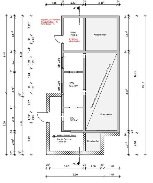

Die Wohnung kann man sich wie eine große Garage vorstellen ohne Zimmerunterteilungen Zwei große Räume einer 40 der andere 60m² sind durch eine 3-4m große Öffnung miteinander verbunden.
Hast du nicht Lust, die Pläne hier zu zeigen, das klingt interessant, 🙂
wobei eine WC Tür sollte schon sein 😉
Audiobampa11.04.23 20:39
Hallo Ja Klar gerne,
ab dem Keller bauen wir dann mit einem 36,5 er Stein, Da bleibt alles offen außer das wir irgendwo noch eine Toilettenkabine hinstellen werden auf jeder Etage.
Zu der Klimaanlage auf kleinster Stufe....wie soll ich das berechnen? Also in der Heizlastberechnung im Web komme ich auf ca 6000W.
Wie müsste dann die Klimaanlage dimensioniert sein damit sie ganzjährig auf der kleinsten Stufe laufen kann?
Grundriss Kellergeschoss mit Kellerraum, Kriechkeller, Lager/Service, HZG und Fahrradabstellplätze.
dertill13.04.23 13:59
Das Außengerät sollte dann die entsprechende Nennleistung bei Auslegungsaußentemperatur haben (-10 bis -16°C je nach Standort / Klimaregion). Die Leistungswerte für die Innengeräte findest du in den technischen Datenblättern. Diese sind in der Regel bei den Herstellern oder auch bei Internetanbietern in der Produktbeschreibung hinterlegt. Dort sind auch Leistungswerte (min, max, nominal) hinterlegt. Der Minimalwert ist logischerweise der für die kleinste Betriebsstufe.
Du musst nun also für deine Heizlast das minimal passende Außengerät finden - nicht die Maximale Heizleistung, sondern die Nennheizleistung ist relevant, da die maximale Heizleistung nicht bei Auslegungstemperatur erreicht wird, sondern bei höheren Temperaturen (geringerer Temperaturhub). Das muss ein Gerät, passend für 2 Innengeräte sein (außer du möchtest 3 Innengeräte, um die länger auf minimaler Stufe laufen lassen zu können).
Die Innengeräte wählst du dann so, dass du eben möglichst hohe Leistung angeschlossen bekommst, um die niedrig betreiben zu können. Du kannst die Innengeräte auch überdimensionieren, also in Summe mehr Wärmeleistung anschließen, als das Außengerät hat. Da machen auch die Hersteller angaben zu. Die können dann zwar auf höchster Stufe nicht mehr die jeweilige Nennleistung abgeben - brauchst du ja aber nicht, sollte nur vom Hersteller freigegeben sein, damit bei der Steuerung keine Probleme auftreten.
Das ganze erfordert ein bissl Gehirnschmalz oder Erfahrung oder du fragst einen qualifizierten Heizungsbauer / Kältetechniker, der nicht nur Dienst nach Vorschrift macht.
