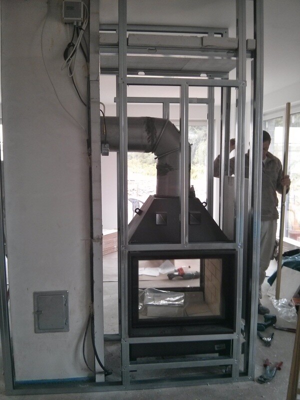

Ja, nutzen wir recht häufig.
Ofen hat keine Speichersteine, Wärme wird direkt in den Raum abgegeben und verpufft quasi ungenutzt (Leistung über 10kW). Temperaturerhöhung im großen, offenen Wohn-/Essbereich im Laufe des Abends bei ca. 2-3 Grad. Also keine Überhitzung, kein Fenster auf, sondern einfach Kamin genießen. So sieht die Brennstelle aus (mit Druckwächter, der später nicht mehr sichtbar ist), im Bau und fertig. Preis bei rd. T€ 10 komplett.

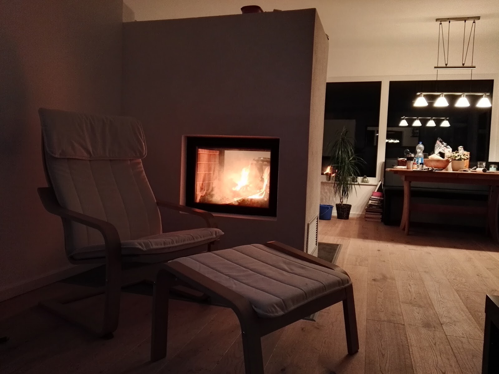

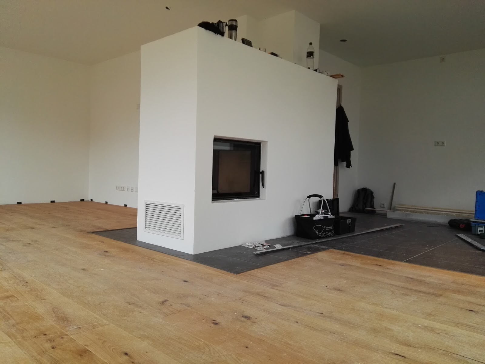

Wir nutzen ihn fast täglich (sind aber erst seit ein paar Wochen im Haus, mal schauen wie es nächsten Winter aussieht ).
Ist ein Kamineinsatz und mit Schamottsteinen, speichert also auch "ein wenig" die Wärme.
Temperaturerhöhung im Laufe des Abends aktuell bei ca. 3 Grad, wobei das sicherlich auch stark davon abhängt, wie viel und oft man nachlegt. Nach ein paar Stunden spürt man die Wärme noch, am nächsten Morgen allerdings eigentlich nicht mehr.
Unsere berechnete Heizlast ist knapp unter deiner oben genannten.
Preis für den Ofen mit Montage ~ 9.000 EUR.

nordanney
11.03.16 09:02
wrobel schrieb:
Moin Moin
Haben bei euch die Schornsteinfeger die Lösung mit dem Differenzdruckwächter
vorgeschlagen / festgelegt? Warum ?
Olli
War bei uns eine Vorgabe des Schornis.
Warum? Ofen ist zwar zertifiziert + Außenluftzufuhr + Umlufthaube aber der Hersteller der Kontrollierte-Wohnraumlüftung kann nicht garantieren, dass die Kontrollierte-Wohnraumlüftung unter keinen Umständen einen Unterdruck größer 4Pa fabriziert (Kamin- oder Schornsteinfegertaste für ein temporäres Ausschalten reicht nicht). Somit wollte der Schorni auf Nummer sicher gehen und hat den Differenzdruckwächter gefordert.
