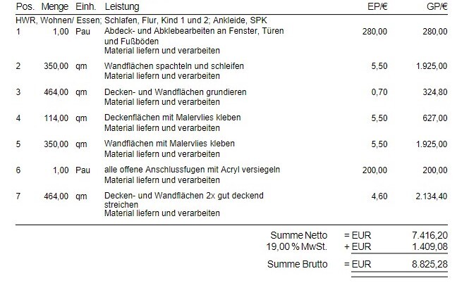

Wir haben auch Q2. Nach dem ich es gesehen habe, würde ich eher von Q3 sprechen. Wir möchten Babypopo-Glatte Wände haben. Deswegen wird der Maler nochmal spachteln, schleifen, Malervlies kleben und zweimal streichen. Kosten für ganzes Bungalow 141 qm (inkl. Decken) ca. 9.000 € brutto.
Das ist sehr günstig. Lokal oder auch aus Polen?
Lokaler. Sogar mit dem der GU zusammen arbeitet. Habe den aber durch einen Bekannten als Empfehlung angeschrieben :-)
Hier das Angebot:
Kostenvoranschlag Innenausbau: Wand- und Deckenarbeiten, Spachteln und Streichen

Hmm, komisch. Ich habe nicht soviel mehr Wohnfläche (164), aber viel mehr zu malernde Fläche (600) gehabt. Hast du viel rausgelassen?
Insbesondere die Malervlies Teilleistung ist unglaublich günstig. Was für Grammatur kriegt ihr?
