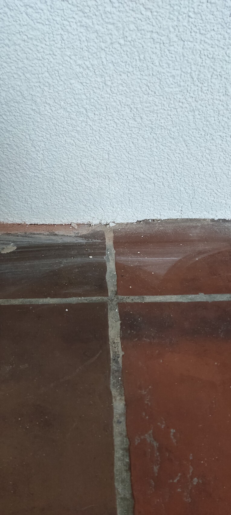

Hi zusammen,
Wir nähern uns endlich dem Aufbau unserer Küche. Wir haben den vorhandenen Fußbodenbelag (Spaltplatten-Fliesen) übernommen und Putz mit 2mm-Körnung an den Wänden (siehe Bild). Da die Wände nicht alle gerade sind und auch der Boden nicht eben ist, benötigen wir eine Lösung für die Sockelleisten.
Ich habe bisher flexible Sockelleisten zum Kleben gefunden, die gefallen uns aber nicht und da sich die Leisten u.a. in einem viel genutzten Durchgang befinden, möchten wir eine "schöne" Lösung. Kennt jemand eine gute Alternative oder Möglichkeit, den Übergang zwischen Boden & Wand zu verkleiden?
Weiße grobe Wand über braunen Fliesen mit grauen Fugen und Staub.

Wir haben jetzt tatsächlich "normale" Holz-Sockelleisten genommen und sie mit Montagekleber befestigt...hält ganz gut und die Lücken haben wir mit Acryl verschlossen, auch das hat gut geklappt. Wie es auf Dauer funktioniert wird sich zeigen aber ja, wahrscheinlich sieht man es irgendwann nicht mehr
Mit Acryl haben wir keine guten Erfahrungen. Das wird alles klebrig und dreckig und ganz schlecht zu putzen mit den Jahren. Wir haben darauf jetzt verzichtet beim neuen Bodenbelag.

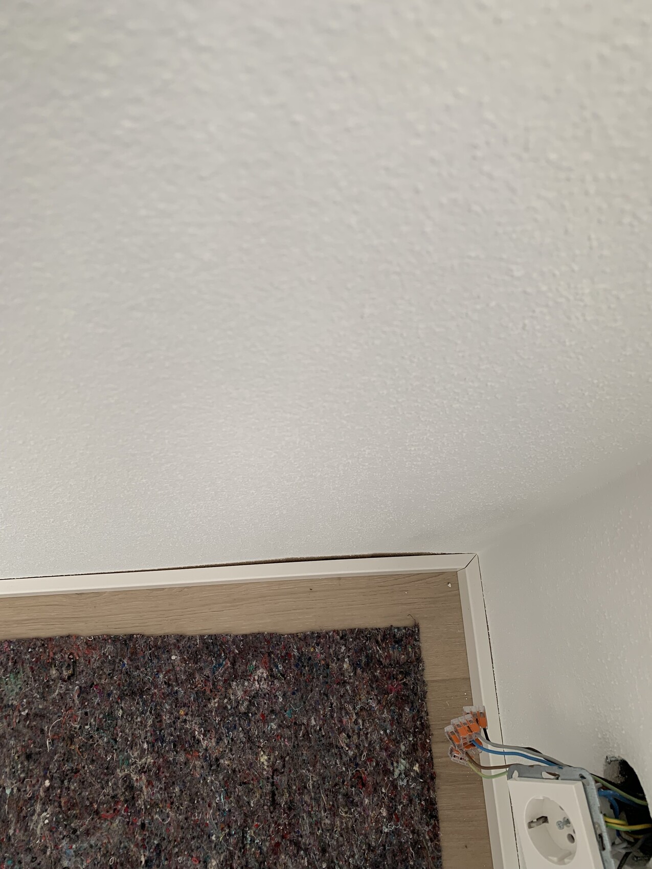

Das kann ich mit einem treffenden Bild untermauern. Ebenheit des Oberputzes vs. Sockelleiste.
Eckansicht: bunter Teppich, Holz-Sockel, weiße Wand, freiliegender Stromanschluss mit Kabeln.
Gut, derartig kleine Fugen würde ich tatsächlich mit einem (überstreichbaren) Acrylat elastisch verschließen.
Dagegen spricht überhaupt nichts.
Ob ein Bodenleger tatsächlich auch vor der Leistenverlegung die Ebenheit einer Wandfläche zu überprüfen hat, das müsste auch ich erst recherschieren.
Bei einer derartig kleinen Raumecke lohnt es allerdings kaum, sich in irgendeiner Weise mit dem Baugesetzbuch oder der VOB als "Gebetbuch in der Hand" mit dem Unternehmer auseinandersetzen zu wollen!
Im Fachbegriff der Sachverständigen liefe derartiges unter dem Begriff "Bagatelle" (auch wenn es ein Bauherr, der naturgemäß emotional mit seinem Objekt verbunden ist, vielleicht anders sehen würde)
Allthewayup
19.02.24 17:53
Das bringt das einzelne Foto vielleicht nicht rüber. Eine Kumulation von „Bagatellen“ am gleichen Gewerk stellt irgendwann auch keine Bagatelle mehr dar.
Die Sockelleisten sind regulär leicht feucht abwischbar, das funktioniert immer schlechter desto mehr mit Strukturacryl nachgebessert wurde. Irgendwann ist das dann doch ein Thema.
