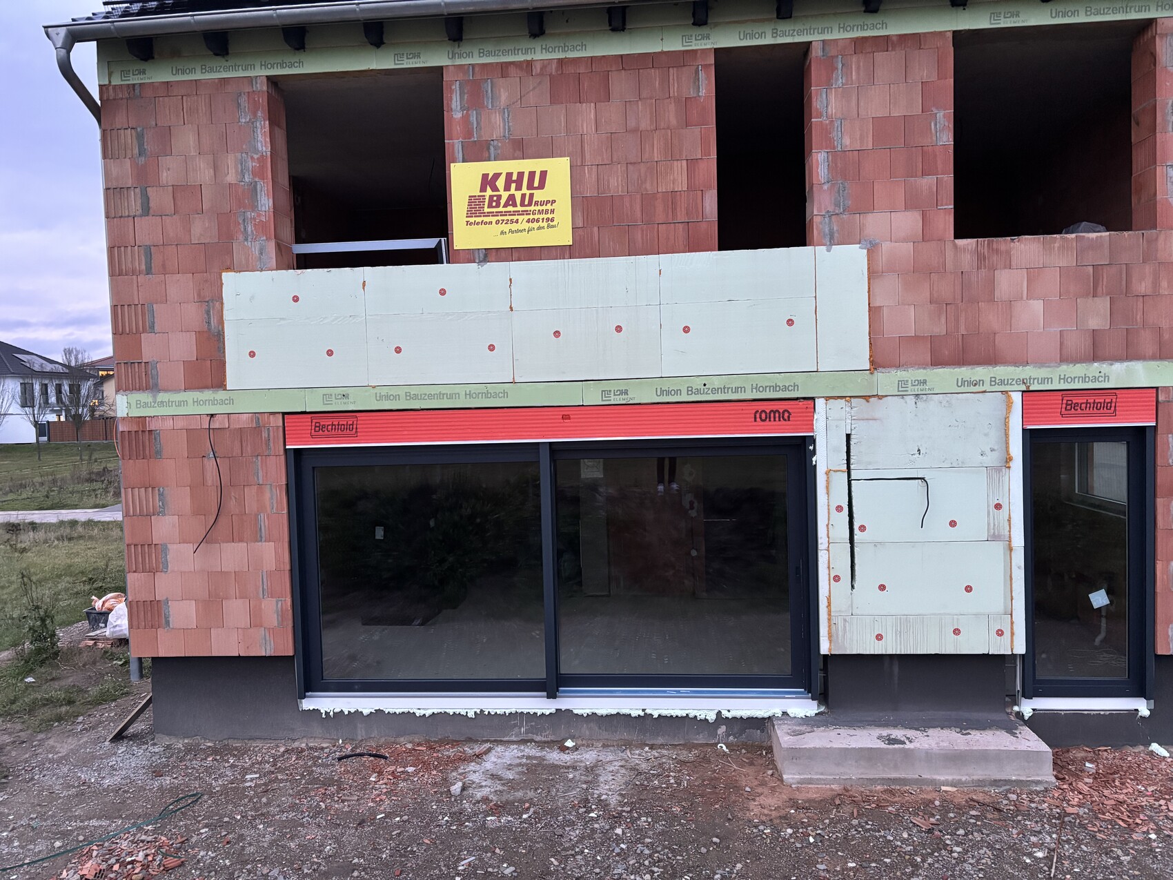

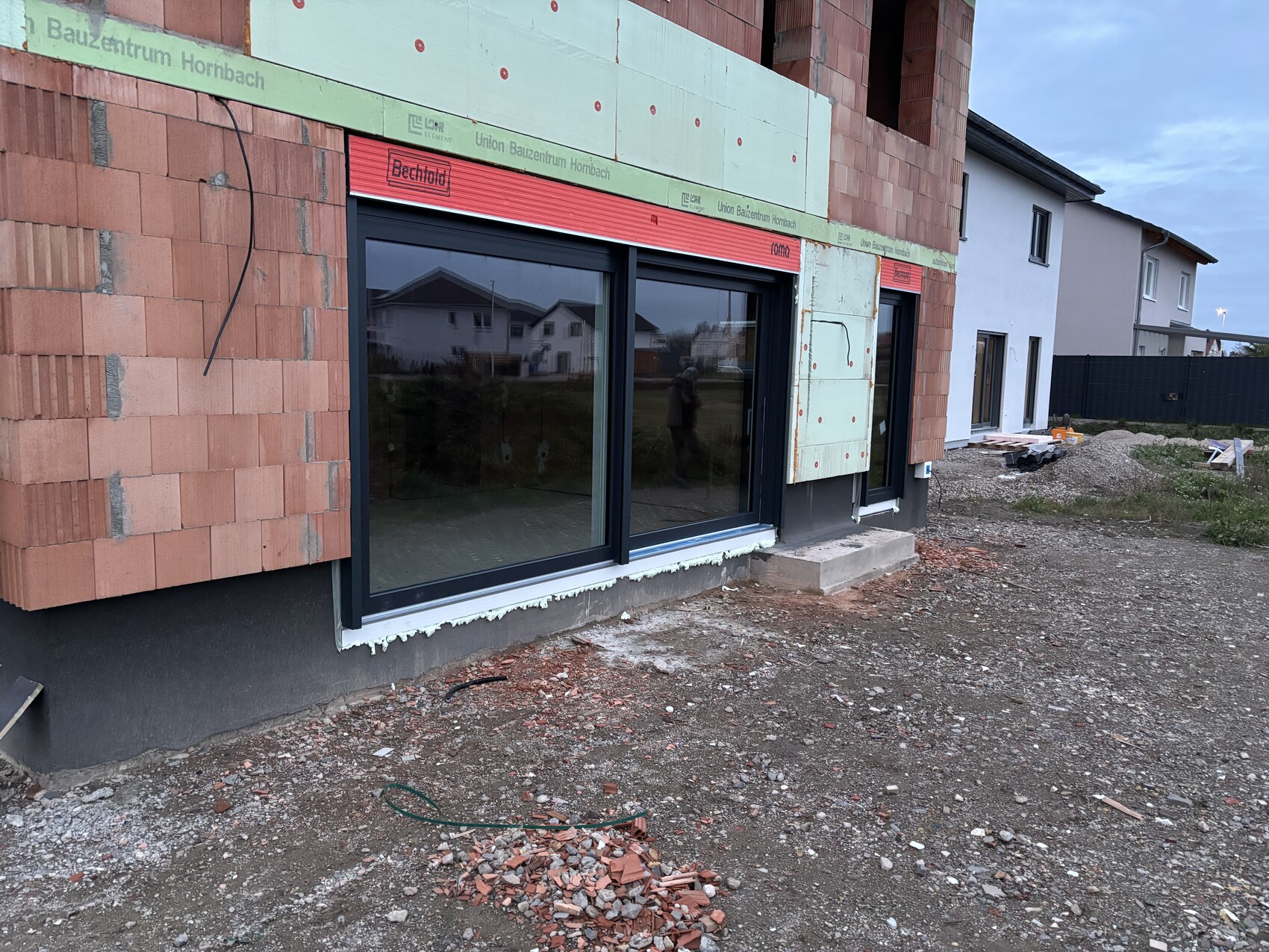

wir bauen gerade mit einem GU ein Einfamilienhaus ohne Keller. Der Rohbau steht schon (Porotonstein), aktuell habe ich Baustopp eingelegt, weil die Fenster sehr schlecht abgedichtet wurden und man trotzdem mit Estrich etc. weitermachen wollte.

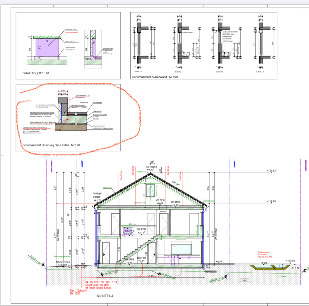

Da ich mich in diesem Zuge recht viel mit Dämmung/Isolation beschäftigt habe, wurde ich erst jetzt auf die Sockelabdichtung aufmerksam. Aus meiner Sicht wurde bei uns der Sockel anders abgedichtet als in der Planungszeichnung. Die Sauberkeitsschicht ist in der Realität nicht breiter als die Bodenplatte, sondern bündig, somit wird die Dämmung dann auf die Erde angebracht und nicht auf die Sauberkeitsschicht wie im Plan. Täusche ich mich?
Technische Baupläne eines Hauses mit Grundriss-, Fassaden- und Gründungsschnitt.

Hat jemand eine Idee wie ich das wieder beheben kann?

Die Sauberkeitsschicht hat für eine Abdichtung erstmal keine Relevanz. Hast du mal Fotos wie es aktuell aussieht? Die Bodenplatte sollte aus WU-Beton sein. Die erste Reihe Porotonsteine wird auf eine Sperrbahn gelegt. Das kann Bitumen oder was Kunststoffartiges sein. Außen soll idealerweise eine Reaktivadichtung bis etwa 20cm über spätere GOK angebracht werden bevor verputzt wird.
