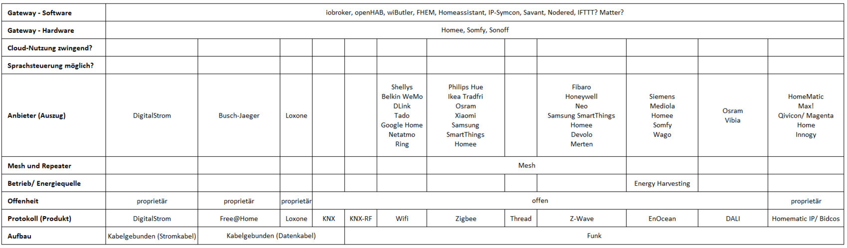

- Und mit diesen groben Ideen bin ich in den Smart Home Dschungel gestartet und schnappe einen Begriff nach dem nächsten auf Ich würde diesen Dschungel gerne besser verstehen, aber die Abhängigkeiten und Kompatibilitäten sind kaum nachzuvollziehen bis hin zu womit programmiere ich denn nun wirklich Logik und womit steuere ich was bzw. wie mächtig oder eingeschränkt ist welche Lösung - z.B. Geräte unterschiedlicher Anbieter mit unterschiedlichen Protokollen mit welchen Geräten/ Software integrieren und dann wie per Handy oder Sprachsteuerung ansprechen können (wenn eben nicht komplett smart)
- daher habe ich mal eine Übersicht versucht, die garantiert einiges schwer durcheinander bringt, aber vielleicht kann mir jemand mit den diversen Dimensionen und Schichten unter die Arme greifen und Licht in den Dschungel bringen 🙂

daher habe ich mal eine Übersicht versucht,Netter Anfang. Du siehst selber, wie schnell das unübersichtlich wird. Und nochmal: die (dort von dir aufgeführten) Funkstandards sind dein kleinstes Problem. Es spricht überhaupt nichts dagegen, fünf davon parallel einzusetzen, weil das immer nur eine kleinen Teil der Strecke ausmacht (z.B. vom Schalter zum Controller) und keinen Einfluss auf die Logik hat (die sitzt darüber). Wenn du bei einer Reise zweimal umsteigst, spielt es ja auch keine Rolle, ob du dreimal Bahn fährst oder Fahrrad, Bahn und Bus kombinierst. Die Anschlüsse müssen stimmen.O
Ok, aber was bildet dann die Logik ab? Was kann das Homekit auf dem IPhone (alles nicht), was ein Homee oder dann ein ioBroker können (alles nur beispielhaft)?
Und mal das Beispiel: zu Hause nutze ich Sonos mit Alexa. Über Sonos mit Siri bzw. HomeKit zu sprechen scheint nicht zu gehen? (und ich scheitere gerade daran Sonos im Homekit zu registrieren, um mal den Weg andersherum zu testen und per iPhone-Siri meine Musik auf Sonos zu spielen). Das heißt also vor dem Sonos Speaker stehend "he Siri/ HomeKit/ Apple, fahre mal die Rollläden runter" ist schon mal raus?
Und diese Abhängigkeiten und Einschränkungen würde ich gerne verstehen, damit ich weiß in welche Richtung ich überhaupt gehen kann.
