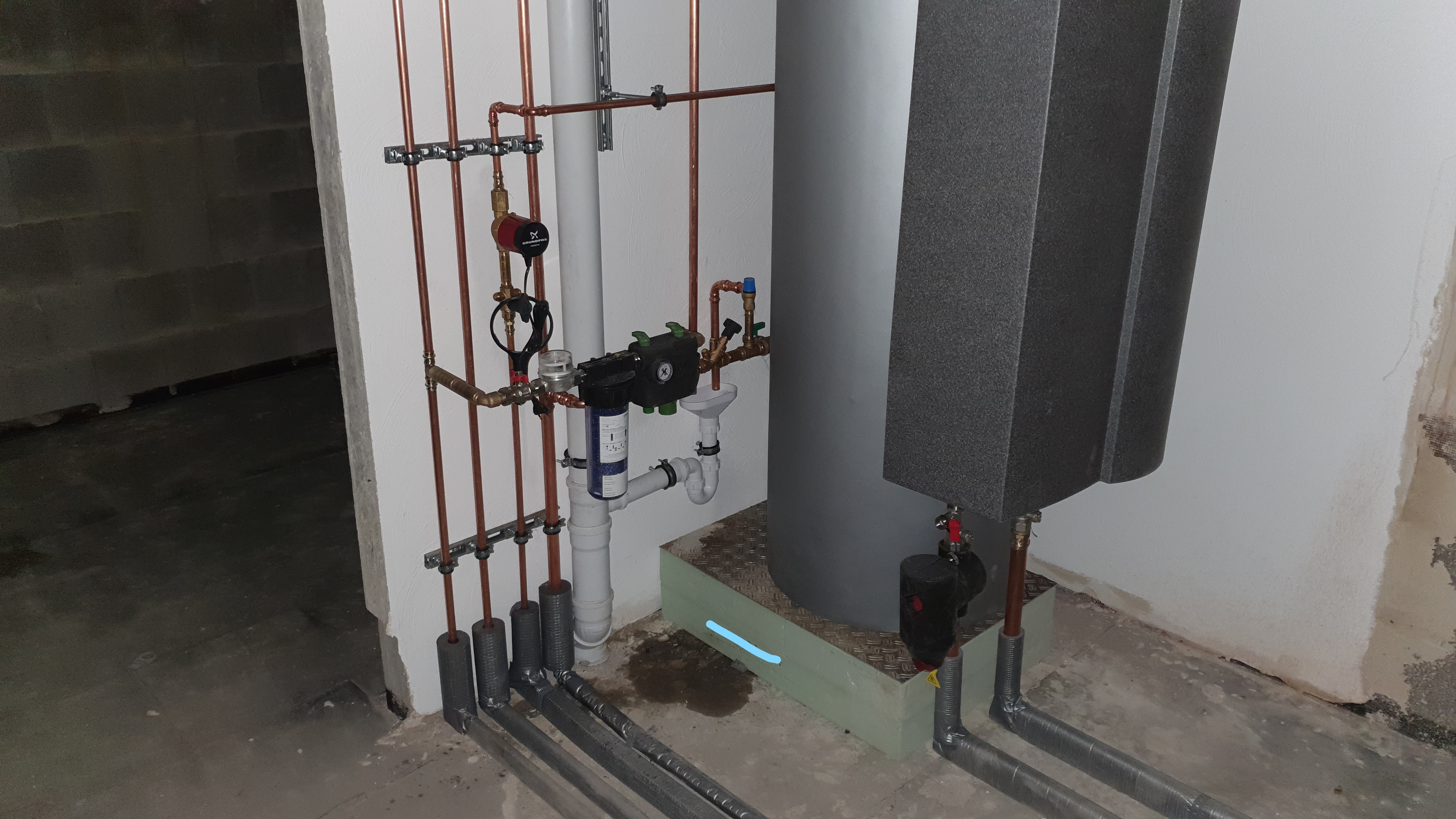

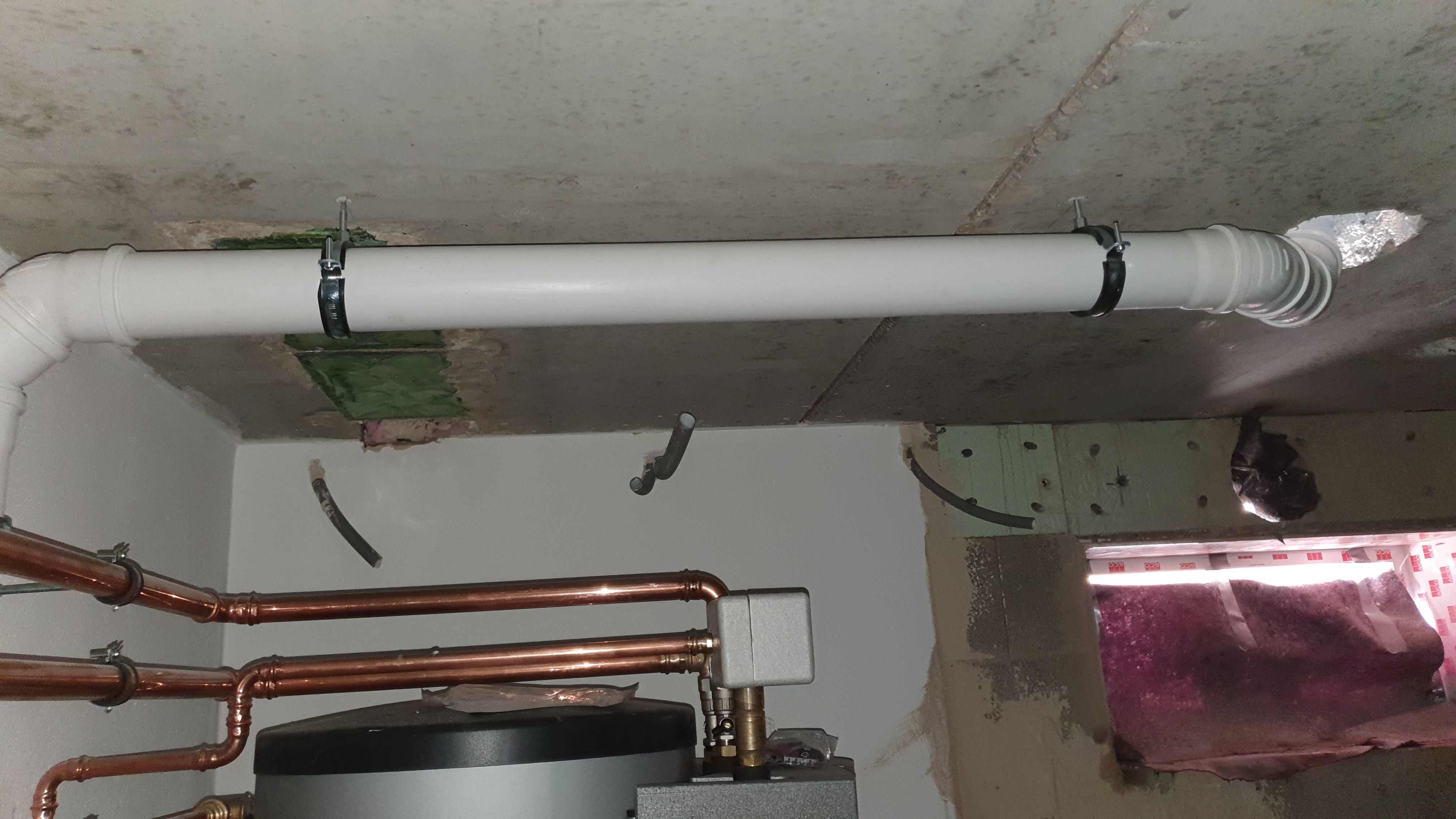

Es kann auch sein, dass ihr zwei Leitungen Richtung Kanal habt. Und das Bad unten schlicht nicht angeschlossen wurde am die Entlüftung.
Stefan2.84
(Entlüftung des Abwasserrrohres, nicht der Raumluft!)
:) Ja klar. Ich meine natürlich nichts was mit der Lüftungsanlage zu tun hat.
Ich habe jetzt versucht anhand alter Bilder die Rohrwege nachzuvollziehen. Und wenn ich das richtig deute, ist es anscheinend tatsächlich so, dass das untere Bad und das obere Bad 2 Leitungen haben und erst "unter der Erde" zusammenlaufen. Das wäre natürlich Mist. Im Anhang nochmal Bilder. Hauptbad oben ist richtig angeschlossen. Unten wohl nicht.

Tjoa, vermutlich schon ein Fehler in der Planung des Architekten :(
Keine Ahnung was man jetzt noch dagegen tun kann.
Bitte berichte, was der Sanitäerinstallateur als Lösung vorschlägt, das würde mich interessieren.
