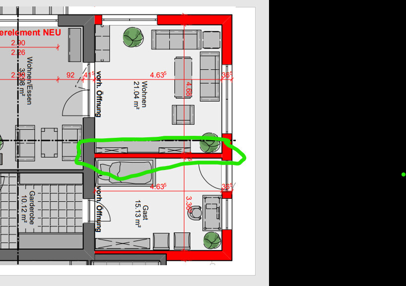

Hallo ihr Liebe,
wir bauen an. Gerade sind wir in der Bauantragsphase...
Nun ist es so, dass uns künftiges Gästezimmer (ein paar Jahre = Elternschlafzimmer) direkt an das Wohnzimmer angrenzt.
Ich wollte von euch mal hören, aus welchem Material man die Wand am besten aufbaut.
Sie ist aktuell als tragende 17,5er geplant.
Da im Wohnbereich ein Fernseher an der Wand hängt, fürchte ich jedoch, dass man im Gästezimmer ziemlich gut mitbekommen wird, was im gerade im TV.
Wie verhindert man das? Läuft das auf eine Vorsatzschale hinaus?
Danke und liebe Grüße
Hendrik
Grundriss eines Wohn- und Essbereichs mit Gastzimmer; grüne Markierung eines Durchgangs.
Nida35a24.01.21 15:48
1. mit Zimmerlautstärke im WZ hast den größten Erfolg.
2. Der TV alleine macht nicht den Krach bzw klingt nicht,
mit einer entsprechenden 5.1 Anlage hast du einen guten TV Sound im Allraum und kannst das ganze Haus beschallen, deswegen Punkt 1.
Musiker mit gedämmten Probenräumen proben selten von außen unhörbar
guckuck2
24.01.21 16:00
Wer macht denn da Heimkino, wenn die Eltern nebenan schlafen? Schließsich das nicht, meist, gegenseitig aus?
Bei den Quakboxen heutiger TVs würd ich mir keine Sorgen machen.
Einfach Kalksandstein nehmen. ggf das Bett umpositionieren.
11ant24.01.21 16:11
Dann greife in diesem Fall in Gottes Namen selektiv für diese Wand zu Kalksandstein (meinetwegen auch RDK 1,8 oder höher). Das Zeug ist ja nicht verkehrt, sondern m.E. nur von Heilspredigern ein bißchen übertrieben gehyped.
Ich wurde von Dir verspottet, als ich einst geschrieben habe die Masse macht es.
Ich habe eine 25cm Betonsteinewand aufgefuellt mit Beton als massiven Schallschutz gewaehlt. Selbst wenn der TV samt Bass Box voll aufgedreht ist, uebertoent es den TV in Zimmerlautstaerke in der Nachbarwohnung nicht. Man hoer fast nix.
Eventuell sollte man den TV/Lautsprecher von der Wand entkoppeln.
