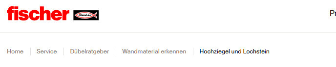

Kannst bei den üblichen Verdächtigen nachschauen. Z.B. bei
Header mit fischer Logo und Navigation Hochziegel und Lochstein

Das Problem mit den Dübeln ist schon gelöst. Es gibt da ja für diesen Zweck Spezialdübel. Nur mein Problem ist die Befestgung. Bei Starkwind und Sturm muß das ja halten. Sowie dass aussieht, haben die Befestigungselemente jeweils nur 2 Befestigungen (könnte man vielleicht noch zwei weitere Löcher in die Schienen bohren, dann hätte man vier Befestigungspunkte) Wenn denn die Hohlräume nicht so tief sind und die Spezialdübel noch in weitere Wände gehen, sieht das schon ganz anders aus. Deshalb meine Frage nach dem Steinaufbau. Es ist ja nicht unbedingt davon auszugehen, daß es diese Steine in dieser Form heute auch noch gibt.

Tatsächlich wurde das Rad bei den Steinen nicht neu erfunden. Insofern war mein Tipp dahingehend, die Dübel passend zur Belastung auszusuchen und dann falls möglich noch zwei Nummern stärker / länger zu nehmen.
Es würde aber deutlich helfen, wenn Du Dein geplantes Befestigungssystem mal zeigen würdest.
