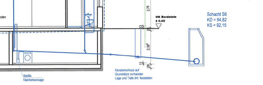

Da wir gerade dabei sind den Sanitärkram zu planen, habe ich das Thema Rückstauklappe mal angesprochen. Wir haben im Keller drei Stellen an denen Schmutzwasser nach außen geleitet wird. Warum auch immer man das nicht alles an eine Stelle geleitet hat....
Der Sanitärfritze meint jedenfalls, dass bei uns keine Rückstauklappe vorgesehen ist. Angeblich benötigt man das nur, wenn auch Regenwasser in die Kanalisation geleitet wird. Bei uns ist das nicht erlaubt, d.h. es wird nur Schmutzwasser in die Kanalisation geleitet.
Da wir in einem hochwassergefährdetem Gebiet bauen, kann es meiner Meinung nach doch trotzdem sein, dass Wasser durch die Kanalisation drückt.
Was denkt ihr? Brauche ich dann nicht doch Rückstauklappen?

Frage bei der der Gemeinde nach, welche maximale Rückstauebene in dem Abwassersystem vorhanden ist. Liegst du tiefer oder in der Nähe der maximalen Rückstauebene, bau eine Rückstauklappe ein. Ich würde damit zumindest deutlich entspannter schlafen.
Uwe8223.01.18 09:46
Also meines Wissens bestimmt sich die Höhe der Rückstauebene einfach durch die Höhe der Gullydeckel, egal ob Regenwasser darin abgeleitet wird, oder nicht. Denn höher kann das Wasser nicht steigen, da es dann durch den Deckel auf die Strasse läuft.
Sind Öffnungen (Toiletten, Abläufe, usw.) unter dieser Ebene, sollten diese Anschlüsse durch eine Rückstauklappe gesichert sein. Sind Abflüsse mit Schwarzwasser darunter muss glaube ich sogar eine elektrische Rückstauklappe installiert werden. Betrifft ein Verschluss der Klappe alle Toiletten einer Wohneinheit muss eine Pumpfix installiert werden, die trotz Rückstau das Schwarzwasser in die Kanalisation pumpt.

Alle Abläufe unterhalb der Rückstauebene, in der Regel der Gullydeckel, sind über eine Hebeanlage zu entwässern.
Eine Rückstauklappe ist nicht ausreichend / fachgerecht.

Also wir haben im Keller nur die Waschmaschine und ein Abgussbecken. Außerdem eine Kleinhebeanlage, die das Wasser wegpumpt. Der Bauleiter meint auch, dass wir keine Rückstauklappen brauchen...
McEgg24.01.18 08:46
Hier mal noch, wie das im Keller aussieht:
