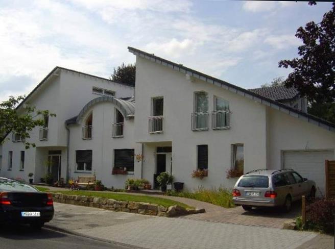

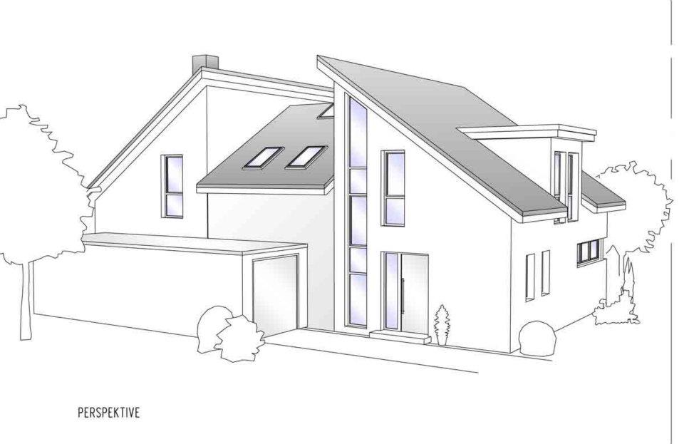

Bauexperte
04.05.15 22:46
Guten Abend,
annehh schrieb:
Das Haus ist freistehend und ich befürchte auch, dass irgendwie komisch aussehen würde.
Nein! Es braucht einen kreativen Architekten und Deine/eure Bereitschaft, ungewöhnliche Wege zu gehen.
In der Anlage findest Du ein projektiertes Haus (verbautes Original darf ich leider nicht zeigen; Vorgabe unseres Kunden) als freistehendes Einfamilienhaus 5.50 m x 16.50 m sowie ein Doppelhaus mit vergleichbaren Außenmaßen (unter Ausnutzung sämtlicher "Ausnahmen" des B-Planes).
Gehen tut alles; ich bin sicher Hanse Haus hat auch sehr gute Architekten
Grüße, Bauexperte
