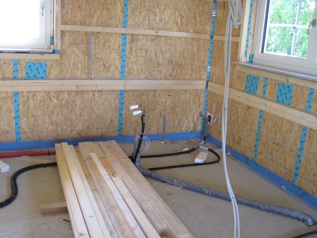

Bei der Inst. Ebene im Ständer durchdringst Du mit jedem Kabel, jeder Wasserleitung und jeder Steckdose die Luftdichtigkeitsebene.

Achtung Laienwissen:
Die Luftdichtigkeit (gegen Außenluft) wird aber meines Wissens nach außerhalb der Dämmschicht sichergestellt, z.B. durch Plattenwerkstoffe. Die Dampfbremse sollte eigentlich nur die Diffusion verlangsamen, um Tauwasserausfall zu vermeiden.
Dann müsste die luftdichte Ebene auf der Innenseite der Haupt-Dämmschicht nicht so sorgfältig abgeklebt werden. Ist leider nicht so - siehe anhängendes Bild (unsere Küche - vor 16 Monaten sah sie noch so aus). Danach kamen auf die Innenseite noch etwas Holzwollematten und dann Gipskarton. Auf der anderen Seite der OSB-Platte: Zellulose / Holzständerwerk, dann 60mm Holzweichfaserplatten (sicher nicht luftdicht), dann Putz...

Moin Moin
genau so ist es richtig.
Innen luftdicht Außen winddicht
Innen dichter wie Außen
und immer mit Inst. Ebene.
