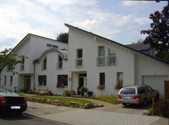

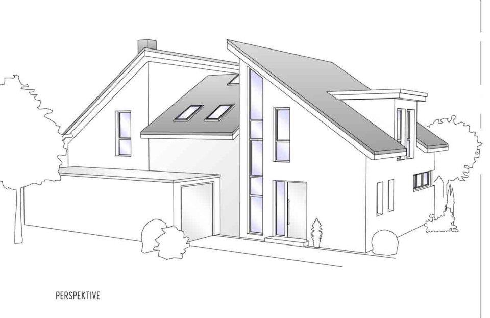

In der Anlage findest Du ein projektiertes Haus (verbautes Original darf ich leider nicht zeigen; Vorgabe unseres Kunden) als freistehendes Einfamilienhaus 5.50 m x 16.50 m sowie ein Doppelhaus mit vergleichbaren Außenmaßen (unter Ausnutzung sämtlicher "Ausnahmen" des B-Planes).
Gehen tut alles; ich bin sicher Hanse Haus hat auch sehr gute Architekten
Grüße, Bauexperte
Skizzenhafte 3D-Perspektive eines modernen Hauses, Außenansicht mit Glasfenstern
Weisse Wohnhausfassade mit grossen Fenstern, Einfahrt und parkenden Autos
