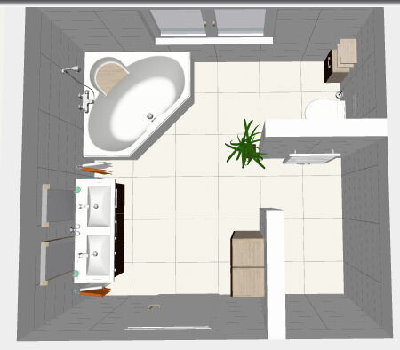

Unsere Badplanung ist soweit durch, jetzt müssen wir nur noch wissen, ob wir den Elektro-Handtuchheizkörper auch da hin machen dürfen wo wir wollen. Hab mal ein Plan beigefügt. Die Dusche soll aus einem befliesbaren Element in der Größe 100x120 sein. Das geht bis zur Öffnung der Nische. Wir würden gerne auf eine Glastür verzichten, wenn sie notwendig sein sollte, um den Heizkörper da hin zu machen, dann machen wir halt eine. Von der eigentlichen Dusche bis zu der Wand, wo der Heizkörper hin soll wären dann 70cm. Die Duscharmatur kommt an die schmale Wand gegenüber.
Die Maße des Schutzbereichs sind mit bekannt, aber die Frage ist, was zählt hier jetzt als Duschbereich. Die gesamte Nische von 100x190 oder nur das Element 100x120?

Diese Position des Handtuchhalters, aber gleich gar nicht die Idee einer Glastüre nach Ende der Schamwand, erschließt sich mir nicht Ich bin mir - obschon keine Elektriker - jedoch relativ sicher, daß eine Steckdose an der Wand vor Kopf nicht verbaut werden darf.
Eine "offene" Dusche verliert imho ihren Sinn, wenn Du sie dann doch schließen möchtest. Dann hättest Du Dir die Wand vor Kopf der Dusche sparen und eine originäre Dusche bauen können. Du findest sicher im Bad einen besseren Platz für den Handtuchheizkörper; aus meiner Sicht an der Stelle, wo jetzt das Schränkchen eingezeichnet ist. So ist auch der Weg von Duschkopf zur Trocknung so kurz wie möglich.

Hier ist mal ne Gesamtansicht vom Bad. Wir hätten natürlich für den Heizkörper noch Ausweichpotential, wobei ich Platz für mindestens 2 Schränke brauche. Ursprünglich war ne T-Wand geplant, aber das haut mit der Elektro überhaupt nicht hin.

wir hatten in einem Hotel (allerdings in Österreich, daher kein Indiz ob zulässig oder nicht) mal den Handtuchheizkörper genau an dieser Stelle in der Dusche, die auch runde 2 m tief war. Das untere Ende des Handtuchwärmers und der Kabelauslass war nach jedem Duschen nass - ich würde also eher von dieser Position abraten.
Am besten geeignet finde ich den Platz, wo jetzt die zwei Schränkchen eingezeichnet sind - auch von der Wärmeabgabe ist diese Postion besser, da die Wärme ins ganze Bad abgestrahlt wird und nicht nur in die Dusche. Wie wäre es denn mit halbhohen Schränken und einem Handtuchheizkörper darüber?
Alternativ könnte ich mir noch vorstellen, das WC ein Stück in Richtung Außenwand zu rücken und den Handtuchheizkörper an der "kurzen" Duschwand anzubringen.
Eine ganz andere Sache noch - findest Du den Durchgang zur Dusche mit 70 cm (den Du Dir durch den Heizkörper noch weiter einschränken würdest) nicht zu schmal?
Das dürfte schon mit Krücken sportlich werden, von einem Rollator im Alter mal gar nicht zu reden...
