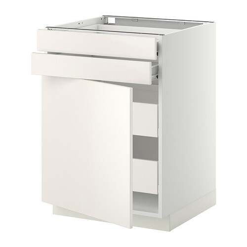

Letzteres, wenn es oben passt. Die Schubladenzargen werden von der Einlegeplatte unter dem Ofen blockiert, ca. 5mm. Höher geht diese nicht, weil es sonst oben wieder nicht passt. Laut IKEA soll es aber gehen...
I
IKEA-Experte
07.07.14 20:59

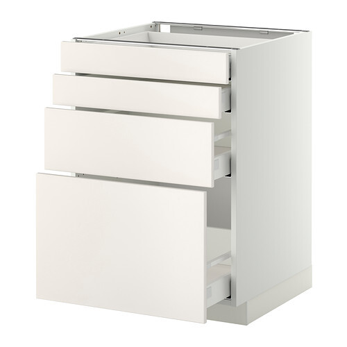

Wo soll der Platz dann herkommen? Es könnte sein, dass es nur mit Förvara funktioniert. Schaut man sich
Weißer Küchenunterschrank mit zwei Schubladen oben und offener Tür mit drei Einlegeböden innen.
und
Weißer freistehender Schubladenschrank mit vier ausziehbaren Schubladen.
an, so sieht es aus, als ob bei FÖRVARA die obere Kante der Zarge etwas niedriger liegt als bei Maximera.
Maikl
07.07.14 21:30
Das ist eine gute Idee! Zargenhöhe laut Prospekt 7,8cm vs. 7cm.

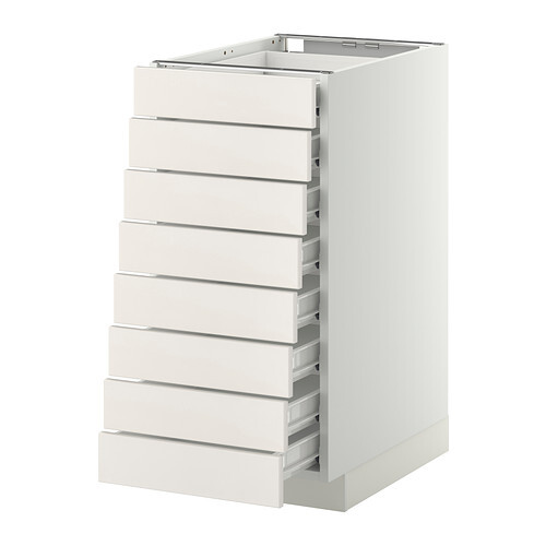

Ich kann nicht sagen, dass es gut und bequem passt aber es geht. Die Schubladenblende schließt nicht perfekt mit dem Korpus ab aber man bekommt alles rein mit viel Basteln. Nicht unbedingt zu empfehlen. Werde bei Ikea noch mal nachfragen.
I
IKEA-Experte
09.07.14 16:33
Wenn bei dem Schrank mit 8 Schubladen die Blenden richtig abschließen, dann müssten sie es eigentlich auch mit dem Ofen dazwischen tun.
