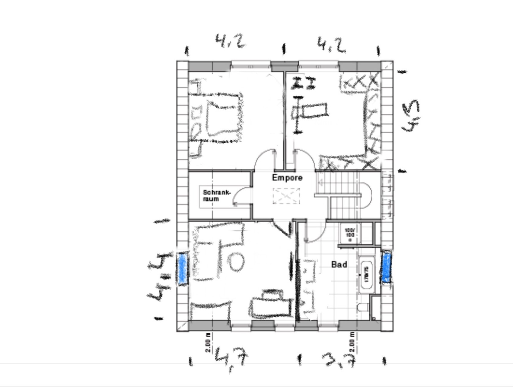

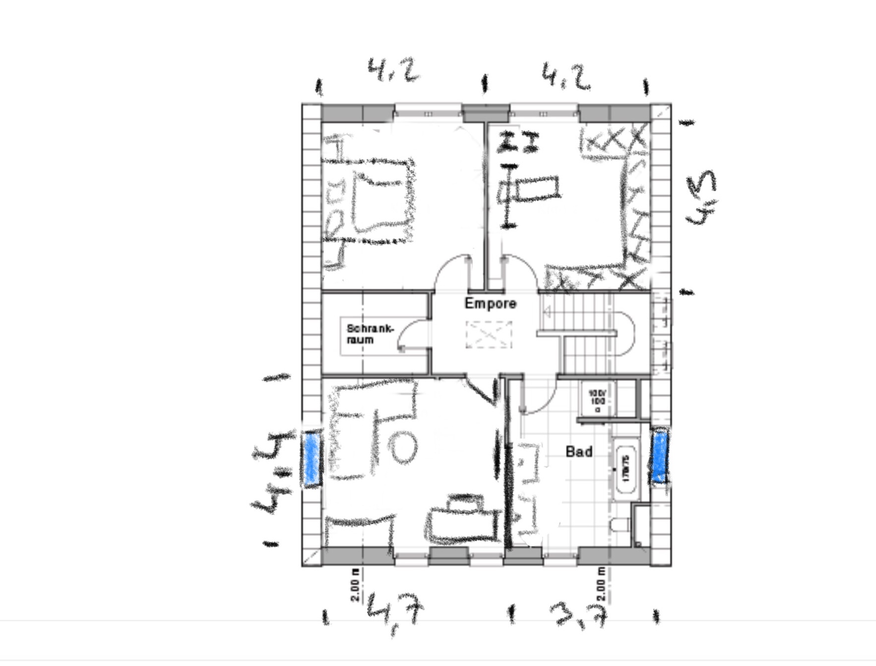

Mein aktuell favorisierte Lösung: ein schmales Haus (Max ca. 9m) so weit wie möglich nach Norden an die Grenze und den Eingang im Norden, so dass im Süden Platz für eine kleine Terrasse und damit verbundener Süd-Sonne möglich ist.
West-Terrasse ist klar.
Z.B. so (Maße: 8,10m x 13,15m). Mal wieder bei Viebrockhaus entdeckt.
Sorry, hier ist NORDEN UNTEN! Bitte gedanklich einmal auf den Kopf drehen.
Zwei Grundrisspläne eines Hauses mit Wohn- und Schlafräumen sowie Tabellen links
Damit wäre Süd-Terrasse + Sichtschutz durchaus ganz gut möglich
Einzig würde ich noch Schlafen und Kind von der Ausrichtung her tauschen, da hab ich aber noch keine gute Idee.
Ich freue mich auf Kritik.

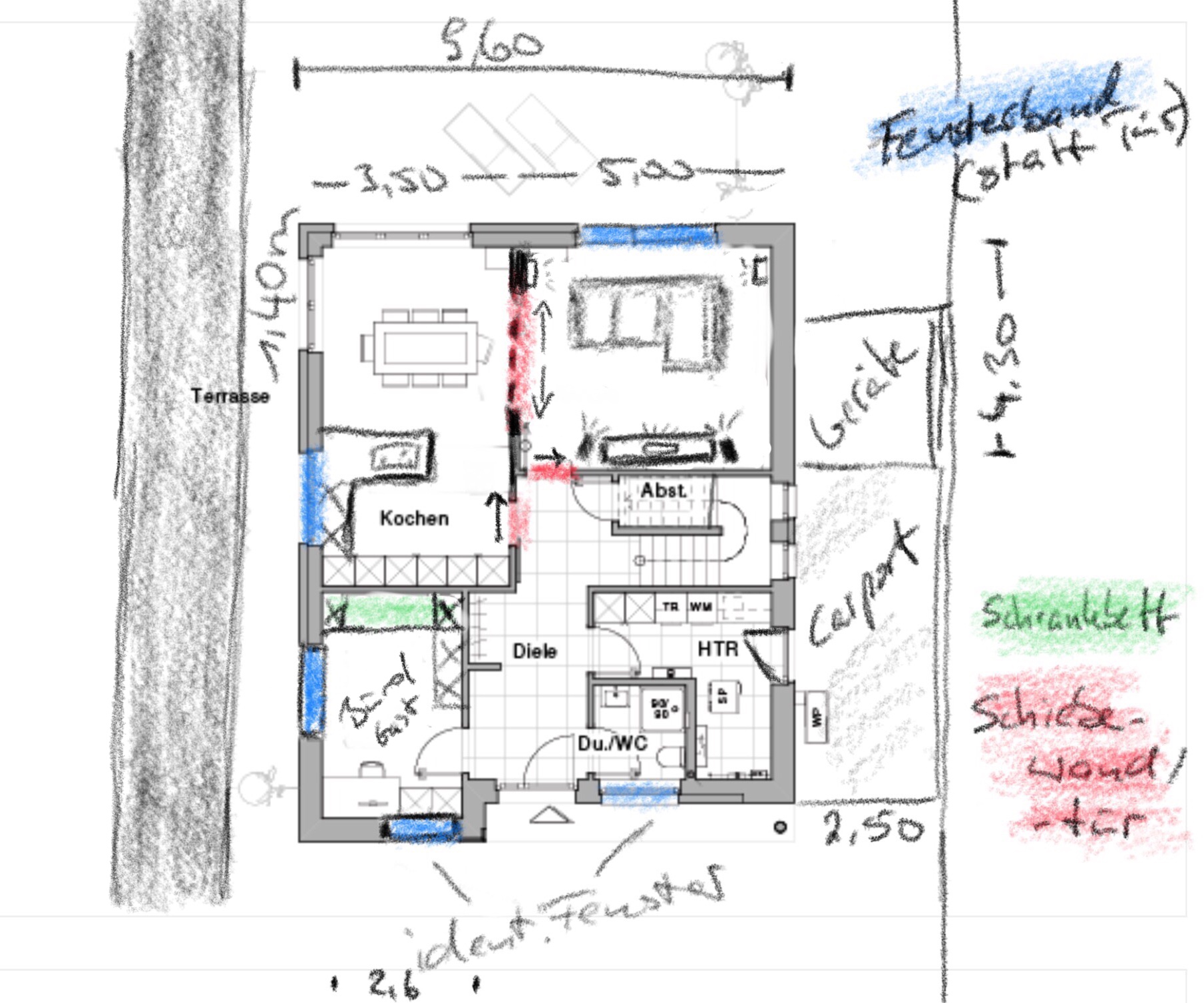

Ich find den Grundriss nicht schlecht. Aber angesichts des sehr schmalen Grundstückes würde ich immer die volle Haustiefe für WZ / Essbereich am Garten nutzen. Eine Teilung mit dem schon sehr schmalen Arbeitszimmer ist Mist und richtet das Wohngefühl zusammen mit Essbereich und Küche zu sehr zum Weg aus. Auch wenn da Sonne ist, entsteht ein Gefühl vom "Wohnen an der Straßenkante".
Ich habe echt viel hin und her überlegt in den letzten Tagen und bin nie so richtig zufrieden gewesen.
Einerseits würde ich gerne die Südseite nutzen, andererseits schränkt mich das sehr in der Auswahl der Häuser / Grundrisse ein und macht die „Hauptseite“ - Westen - eben ziemlich schmal.
Hinzu kommt, dass ich mir auch eine recht repräsentative Ansicht von der Straße aus wünsche, die mit einem Seiteneingang (Nord) nicht wirklich vereinbar ist. Da guckt einen nur die kalte (Haus-) Schulter an.
Daher habe ich nun das Ed. 600 mit Giebeleingang ins Auge gefasst und angepasst.
Insbesondere die vielen bodentiefen Fenster und Terrassentüren, die heutzutage so „in“ sind, habe ich zusammengestrichen.
Auf die Südseite verzichte ich nun weitestgehend. Wenn ich dort auf 1,50 m Sichtschutz habe, dann guckt man da aus den Fenstern noch drüber (also keine Hecke /Zaun vor der Nase), aber nach hinten fahrende Nachbarn schauen (aus dem Auto) nicht ständig rein.
Neugierige Fußgänger sollen halt schauen.
Den Wohnbereich mache ich mit einer Schiebetür trennbar vom Essbereich.
Was sagt ihr dazu?

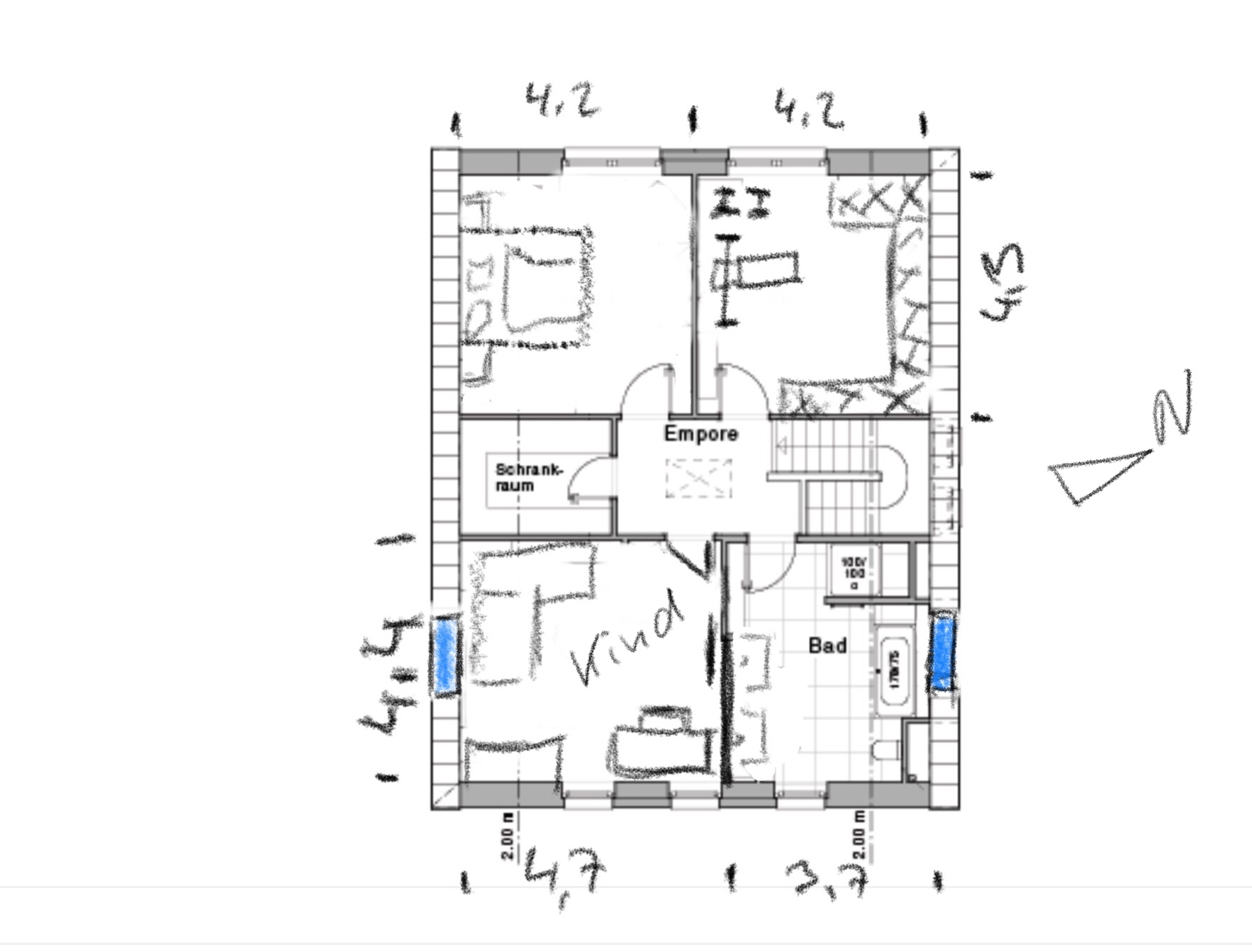

Anbei noch mal mit Nord-Pfeil

Dann gönne Dir einen breiteren Carport. Freistehend sind 2,50m vielleicht akzeptabel, aber mit Hauswand links und Einfriedung rechts wirst Du Dich immer quälen.
