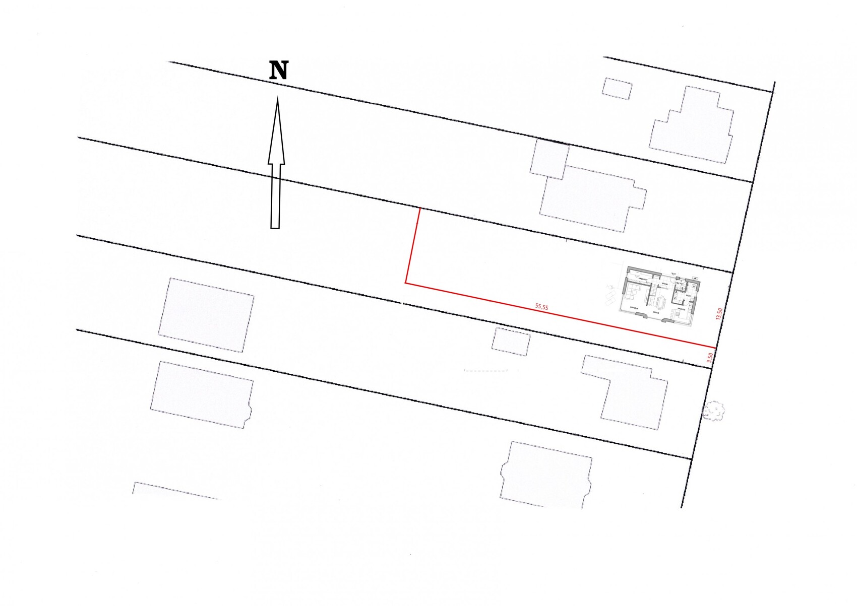

Herausforderung: Das eigentliche Grundstück mit einer eh schon nicht üppigen Breite von 17m (Länge ca. 50m) bekommt auf der Südseite eine Zuwegung zu den hinteren Grundstücken.
Inzwischen bin ich von der Idee abgekommen, das Haus quer zu „quetschen“. Ich hatte mir davon mehr West-Sonne versprochen, aber das geht zu Lasten des eh schon knappen seitlichen Platzes. Auch wenn es Norden ist.
Eine wohl entscheidende Frage ist die Lage des Eingangs. Schmale Seite (Ost) oder über die Zuwegung (wäre rechtlich möglich / zusicherbar) oder von Norden?
Gibt es allgemeingültige Vor-/ Nachteile eines der Eingangs-Varianten, z.B. Unvermeidbare (negative) Auswirkungen auf den Schnitt der Räume?
Der Abstand zur Zuwegung ist flexibel.
Hier ganz grob das Grundstück (rot), der Weg (blau) und die Position des Hauses (gelb):
Satellitenaufnahme eines Wohnviertels mit Garten und markierten Grundstücksbereichen
Mein aktuell favorisierte Lösung: ein schmales Haus (Max ca. 9m) so weit wie möglich nach Norden an die Grenze und den Eingang im Norden, so dass im Süden Platz für eine kleine Terrasse und damit verbundener Süd-Sonne möglich ist.
West-Terrasse ist klar.
Z.B. so (Maße: 8,10m x 13,15m). Mal wieder bei Viebrockhaus entdeckt.
Sorry, hier ist NORDEN UNTEN! Bitte gedanklich einmal auf den Kopf drehen.

Damit wäre Süd-Terrasse + Sichtschutz durchaus ganz gut möglich
Einzig würde ich noch Schlafen und Kind von der Ausrichtung her tauschen, da hab ich aber noch keine gute Idee.
Ich freue mich auf Kritik.
Gequetscht bzw. unpassend wäre es mit den Außenmaßen deines ersten Grundrisses gewesen.
Hamburch schrieb:
oder über die Zuwegung (wäre rechtlich möglich / zusicherbar)?
Das wäre die schlechteste Lösung. Dann bist Du automatisch mit in der Unterhaltungspflicht und kannst dich ständig mit 6 Miteigentümern 'rumschlagen.
d.h. 2,5m Grenzabstand. Das nimmt Dir die Möglichkeit für eine später vielleicht mal gewünschte Garage.
die maximal 2,9m bis zur Grenze hätte. Mit dem von Dir gewünschten Sichtschutz lädt sie sicher nicht zum Verweilen ein und auch die Aussicht aus dem Esszimmer wäre bescheiden.
Anhängend mal deine Variante und mein Gegenvorschlag:
Lageplan eines Grundstücks mit Parzellen, Nordrichtung und roter Bauparzelle
Grundstücksplan mit Nordpfeil, Grundstücksgrenzen und rotem Bauumriss
PS.: Mit den 2m-Linien im DG dürfte es zum Vollgeschoss werden, es sei denn, die Dachneigung bleibt unter 25°.
Hamburch
19.09.18 12:25
Wenn der Eingang im Norden ist, passt da eh keine Garage hin und auch 2,50m wäre zu schmal.
Oder hab ich dich falsch verstanden?
Ich hab mir sagen lassen, dass mit Baulast des Nachbars auch 2m möglich wären. Dessen Haus steht wohl 3m weg.
Bei der Süd-Terrasse geht es mir gar nicht so sehr ums Verweilen, die West-Terrasse hat ja auch Süd-Sonne. Mir geht es eher um das Licht, das ich dann weitestgehend aussperren würde.
Und dafür sollten doch 3m Abstand abzgl.. Sichtschutz reichen, oder?
Mit der Aussicht aus dem Esszimmer hast du allerdings recht... guter Punkt!
