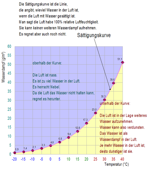

Das ist einfach zu klären. Ich gehe von einer Wärmebrücke aus. Miss mit einem Laserthermometer die Stellen, wo es schimmelt. Wichtig bei Außentemp <5 Grad, besser noch kälter.
Und dann miss an einem andere Punkt wo nicht schimmelt um einen Vergleichswert zu haben.
Luftfeuchtigkeit und Raumtemperatur ermittelst du mit einem normalen Messgerät für 20 Euro. Dann kannst du den Taupunkt berechnen und sollte dieser unterschritten sein, dann wirst du Schimmel haben.
Lösung kann sein mehr Heizen und richtig Lüften oder eben von außen die Stellen isolieren, wenn möglich. Alternativ kann auch Innen isoliert werden.

2. Ich habe gerade die Temperatur an der Wand gemessen. Sie ist 2 Grad kälter (17,2 zu 19,3) als an anderen Stellen. Wie da aber ne Wärmevrücke entstehen soll rage ich mich, aber bin kein Experte.
3. Luftfeuchtiglkeit hat mir gerade nen Schock versetzt: 67%. Dabei ist es ein "Babyzimmer" das eigentlich nur Nachts (jetzt nicht mehr wg. Schimmel) von einem Kind benutzt wird. Da frage ich mich wo die Feuchtigkeit herkommt. Ich würde mir jetzt nen Luftentfeuchter holen oder was denkt ihr ?
