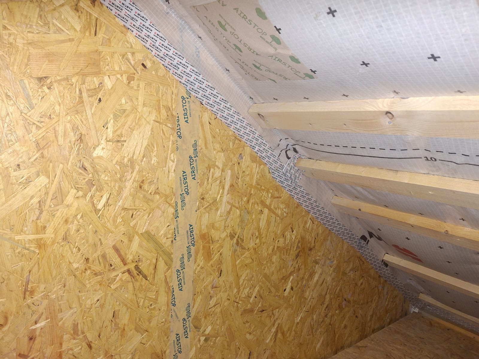

wir wohnen aktuell den ersten Winter in unserem Neubau. Nach den letzten Kalten Tagen habe ich gerade auf dem Dachboden festgestellt, dass wir Schimmel an der Giebelseite (OSB-Platten) und der Lattung für die Dampfsperre haben (siehe Bild, Schimmel nicht sichtbar)
Grundsätzlich zur Bausubstanz: Das Haus ist in Holzständerbauweise gebaut. Der Dachboden gehört zur thermischen Hülle. Die Dampfsperre ist demnach, wie auch sichtbar unter dem Dachstuhl. Die Zwischendecke hat keine Dampfsperre. Der Blower-Door-Test letztes Jahr war lt. EB ohne Mängel.
Auffällig ist finde ich, dass der Schimmel nur an der einen Giebelseite aufzutreten scheint. Habt ihr Tipps, wie ich hier weiter vorgehen sollte bzw. wie ich auf Fehlersuche gehen kann?
Meine ersten Vermutungen:
- An der Dampfsperre ist an einzelnen Tackerstellen die Folie aus den Tacker gerissen. Da sind kleine Risse in Größe der Tacker in der Folie (die würde ich morgen zuerst mal abkleben)

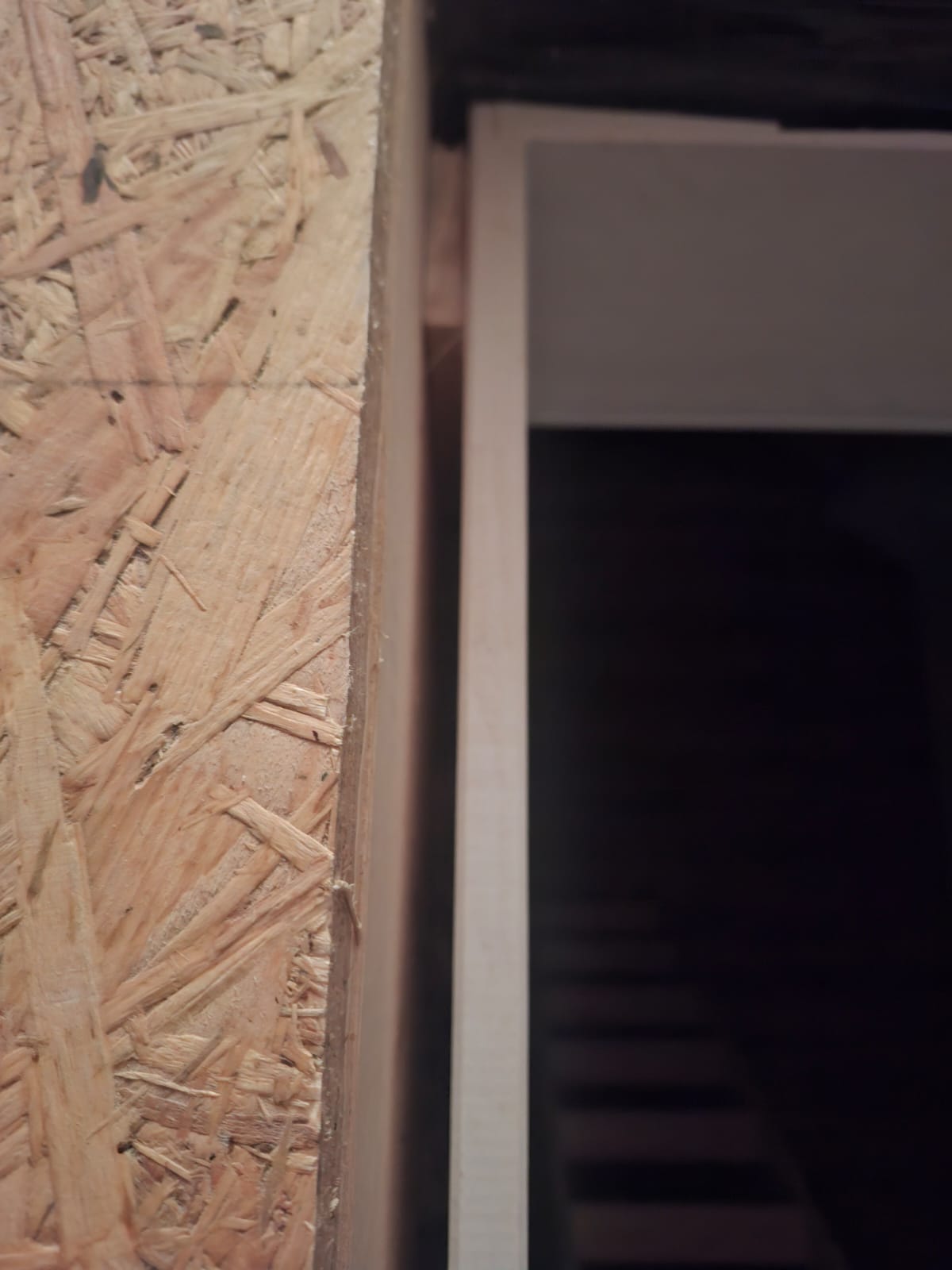

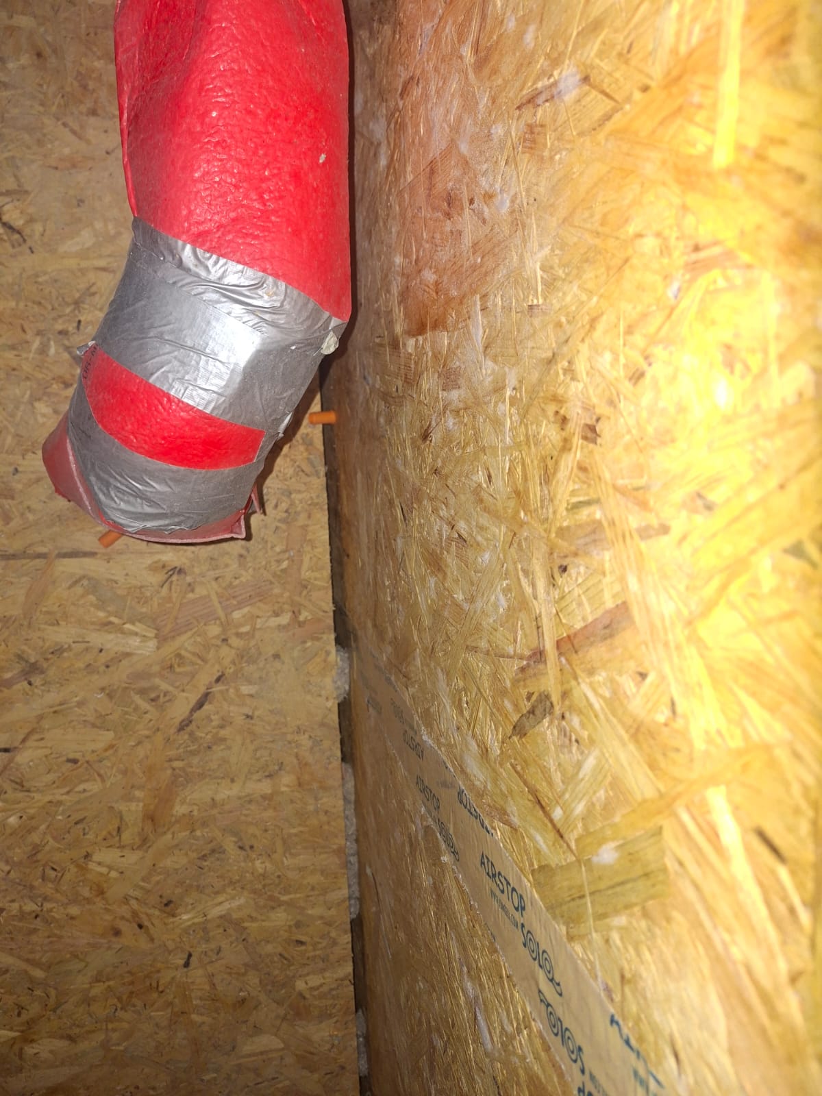

- Unter der betroffenen Stelle befindet sich teilweise das Bad. Zwischen der Decke und der Giebelwand ist ein kleiner Spalt, der in die Installationsebene der Badezimmerwand führt. Kann es sein, dass hierdurch die Feuchtigkeit in den Dachboden kommt? (siehe Bild)
- Die Dachbodenluke ist grundsätzlich gedämmt. Um den Rahmen der Luke ist jedoch zur Decke hin jeweils noch ein kleiner offener Spalt. Dieser ist nach unten hin offen und lediglich durch die Blende der Dachluke verschlossen.
Wobei meinem Verständnis nach die Raumluft im Wohnraum kein Problem sein dürfte, da der Dachboden mit in der thermischen Hülle ist?

Miss mal bitte die Temperatur und die Luftfeuchtigkeit dort oben. Wenn ihr den Dachboden nicht beheizt kühlt es dort wohl zu sehr aus und dann reicht schon ein paar Prozent zu Hohe Luftfeuchtigkeit und Schimmel entsteht.
