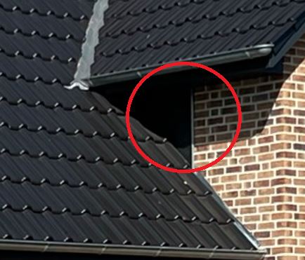

Ubibubi29.11.24 08:13
Kurzes Zwischenupdate von mir:
Die Zimmerer waren da und haben vom Dachboden aus die Dämmung beim Giebel kontrolliert. War aber wohl überall ausreichend Dämmmaterial, die Folie gut abgeklebt und auch keine Feuchtigkeit zu erfühlen.
Wenn die Ursache nicht von oben kommt, dann muss es ja von der Seite sein. Irgendwo im markierten Bereich vermutlich?
Dunkle Dachziegel, Ziegelwand und kleines rundes Loch nahe der Dachkante
Die Suche geht auf jeden Fall weiter..
