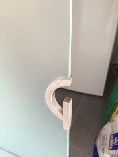

wir haben auch eine Schiebetür, die komplett in der Wand verschwindet.
Unsere ist allerdings aus Glas und hat einen Griff, der sich auch von der "schmalen" Seite aus greifen lässt. Der Griff ist am Rand der Scheibe in einem Ausschnitt eingebaut.
Dadurch läuft man nicht Gefahr, dass man sich eine Schramme in die Tapete oder die Türeinfassung haut, wenn man mal vergisst den Griff vor dem Schließen wieder zurück zu klappen.
Das sieht dann so aus:
Glas-Schranktür mit weißem, C-förmigem Metallgriff; Türspalt sichtbar.
Grüße,
Dirk
