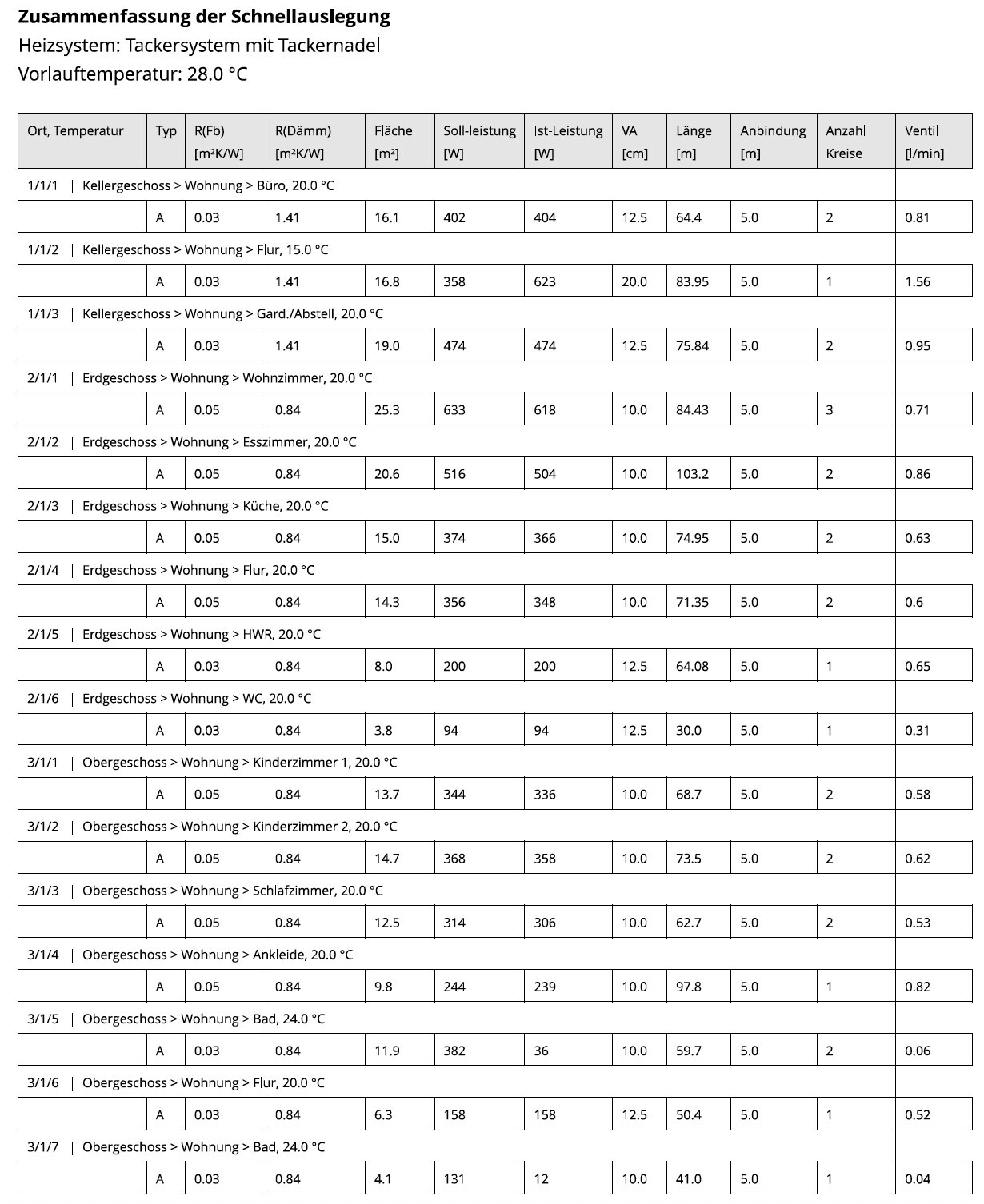

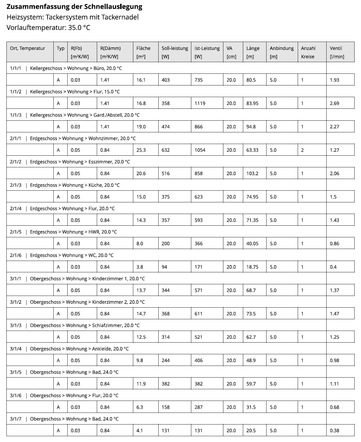

Unser Sanitärer plant die Vorlauftemperatur der Wärmepumpe mit 35°C und Verlegeabständen von immer 20 cm.
Ich habe danach meinen Wunsch nach einer Mehrkostenberechnung für um die 30°C gefragt. (siehe Anhang)
Diese habe ich ohne weitere Erklärung erhalten. Bevor ich mit ihm ins Gespräch/die Diskussion gehe, hätte ich gern folgende Punkte geklärt:
1) Ich verstehe es so, dass unter dem Punkt "Länge" die geplante Rohrlänge des Raumes angegeben ist. Wenn dort mehrere Heizkreise geplant werden, muss ich die "Länge" mit diesem Faktor multiplizieren. Stimmt das so?
2) Ich verstehe, dass mehr Material (Leitungen, Verteiler, Tackerclips) und mehr Arbeit zu Buche schlagen. Habe ich etwas vergessen?
3) Wenn ich 1) richtig verstanden habe, komme ich auf eine Gesamtlänge von 1.059,71 m und 17 Heizkreisen bei 35°C und 1.929,2m und 27 Heizkreisen bei 28°C Vorlauftemperatur. Die Differenz beträgt 869,49 m Rohre und 10 Heizkreise mehr.
In welcher Region sollten wir für diese Mehrleistung zum aktuellen Stand preislich liegen? Gehen hier die Baukosten durch die Decke oder ist dieses Gewerk hiervon nicht betroffen?

Die Mehrkosten sollen sich auf 3.980 Euro belaufen. Einzelne Posten habe ich nicht.
Was sagt ihr dazu: Fair? Lohnt sich die Investition auf die Lebensdauer der Heizung?
SaniererNRW123
19.09.22 18:46
Der Preisaufschlag ist m.E. fair. Für Selbermacher online ist der Mehraufwand beim Material schon bei deutlich über 1.000€. Kein "Markenmaterial" oder normale Großhandelspreise sondern günstigste Online-Preise. Dazu noch fast die doppelte Verlegezeit.
Wenn es ins Budget passt, dann machen. Hat m.E. viele Vorteile und nur einen Nachteil.
