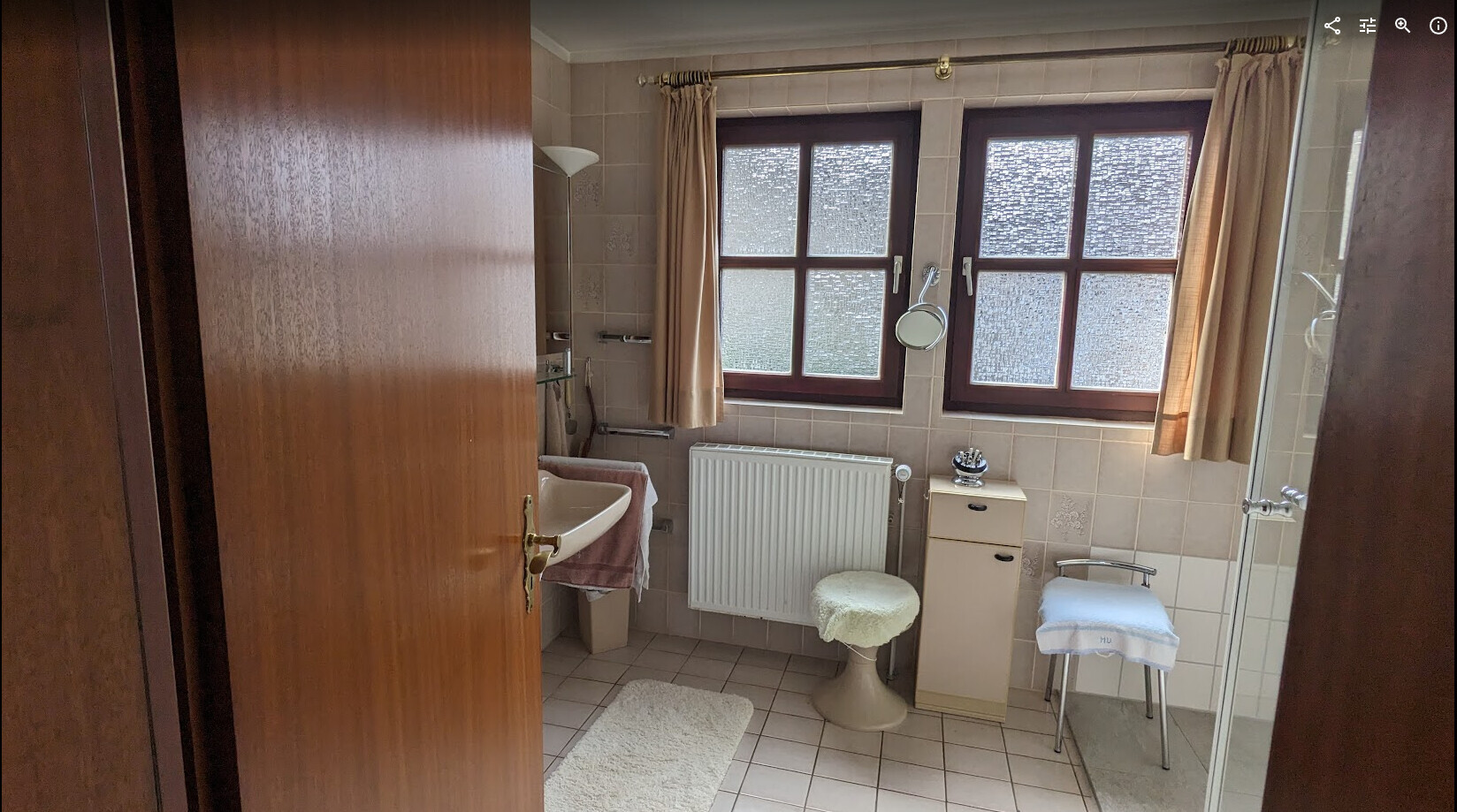

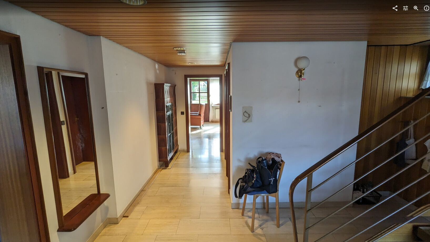

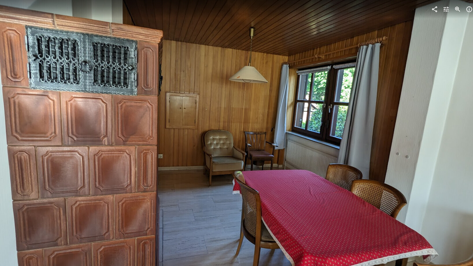

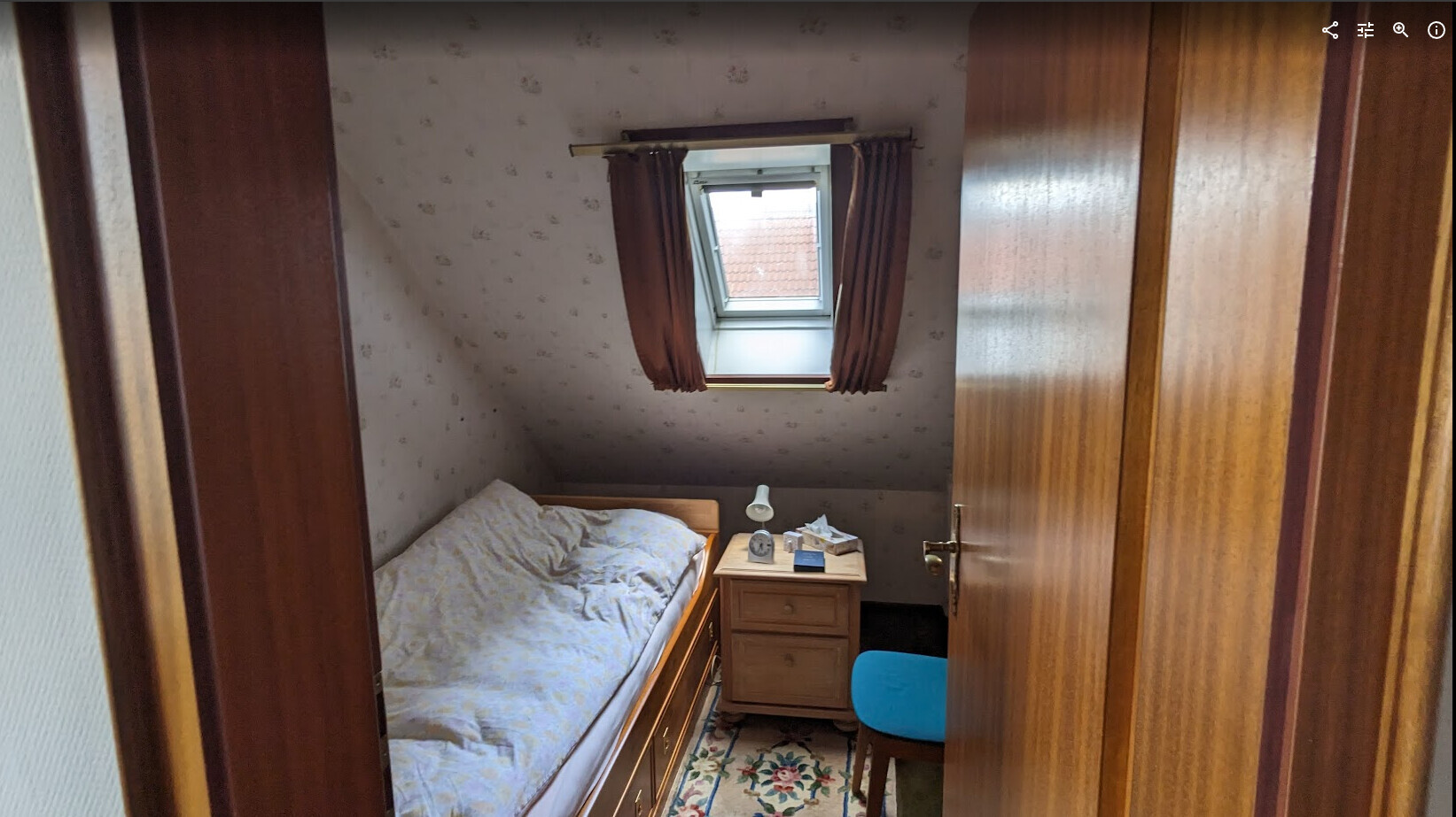

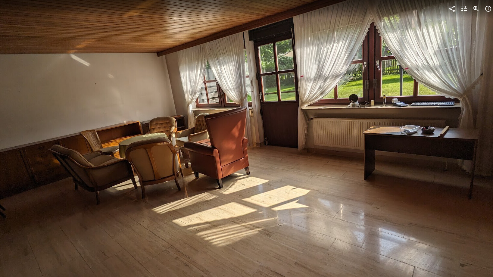

Was mich interessieren würde ist ein grobe Kostenschätzung, wenn das so aus der Ferne überhaupt möglich ist:
ps: entschuldigt die etwas suboptimalen Fotos, waren bei der ersten Besichtigung mit Kind dabei und musste zum schluss schnell gehen (machen das idr. einmal in Ruhe, und dann Fotos im nachgang). Muss da nochmal vernünftige bei einer 2. Besichtigung machen

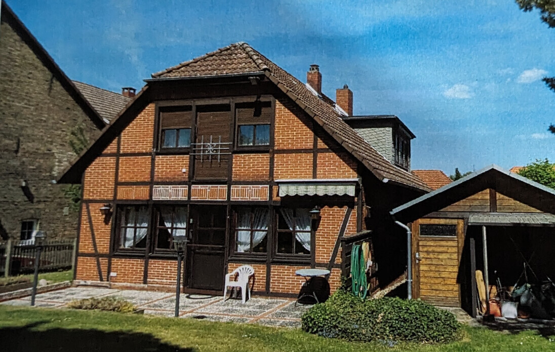

- Einfamilienhaus
- BJ1981
- Massivbauweise mit vorgesetztem Fachwerk
- Wenn ich es richtig interpretiere 32er Wandstärke mit 12cm Fachwerk konstruktion davorgesetzt
- Teilweise unterkellert

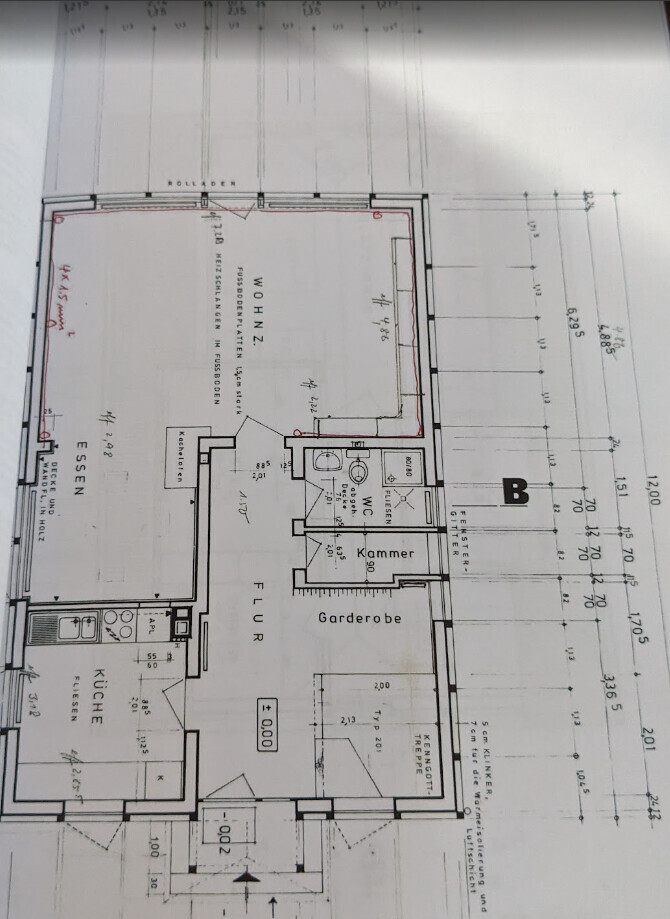

- Wohnfläche 125m2
- Grundstück 735m2
- Holz, Doppelglas
- Dach soll eine Zwischensparrendämmung besitzen
- Energieausweis Bedarfsorientiert
- Primär: 254kwh/m2
- Endenergie: 229kwh/m2
- ---> Das kommt mir wirklich hoch vor?? Ich habe die Abrechnungen der letzten 3 Jahre angefragt aber noch nicht erhalten.
- Gas Zentralheizung inkl. Warmwasserspeicher von 2023

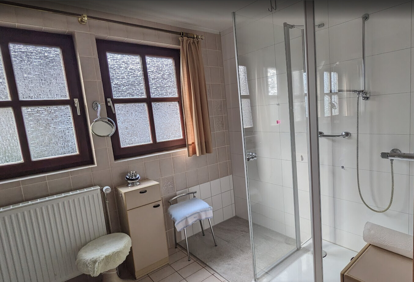

- Badezimmer fliesen
- je nach Budget nur Gästebad, oder Beide

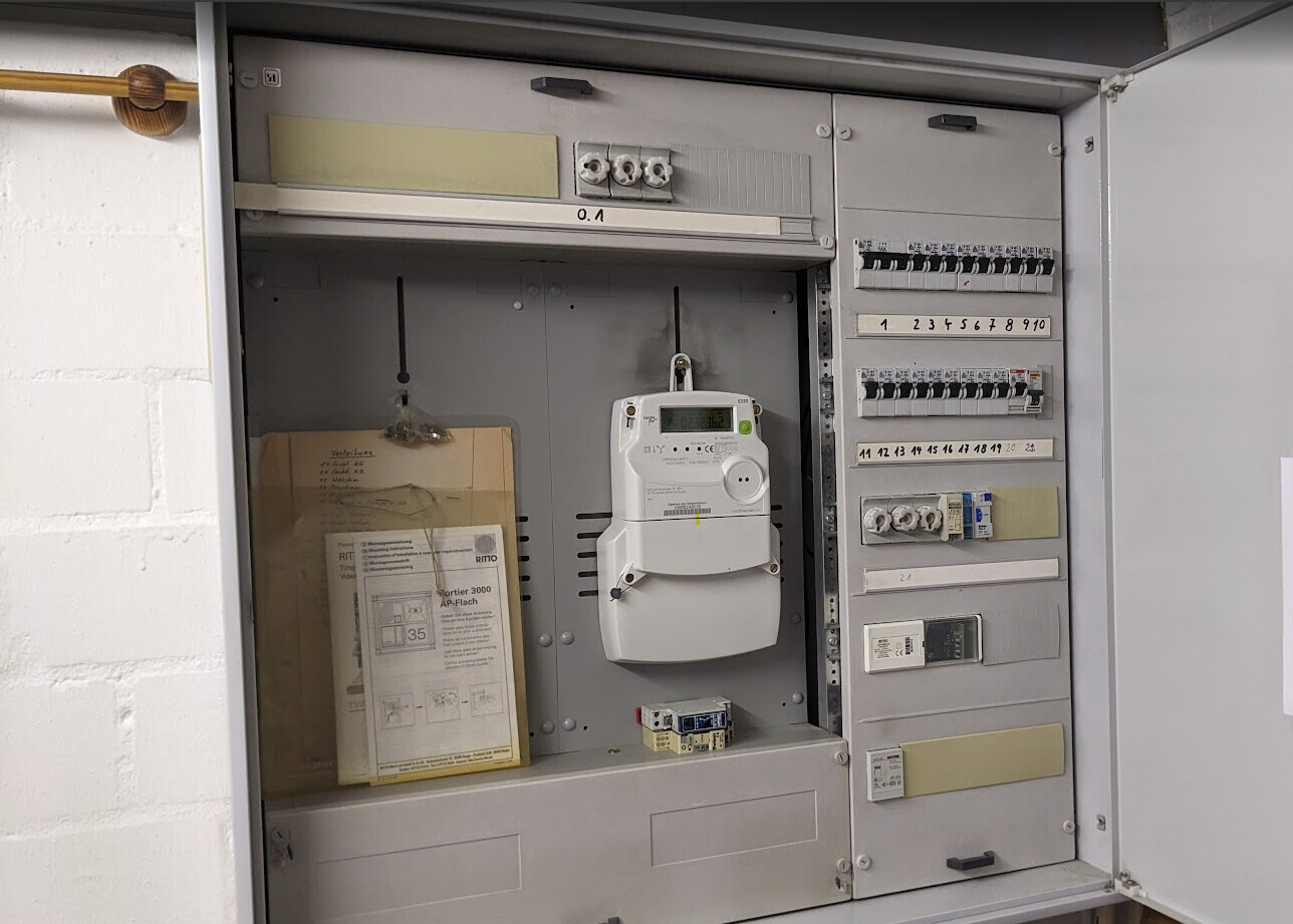

- Elektrik erneuern (10k€?)

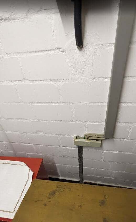

- Sicherungskasten sieht mMn. richtig gut aus. Allein 20 Einzelne Sicherungen, FI fehlt, Erdung vorhanden
- --> Meine Einschätzung ist, dass hier nicht "alles neu" gemacht werden muss?
- Ggf. neue Steckdosen setzen falls Anzahl noch nicht ausreichend ist

Elektrik - wird ok sein, aber nicht für aktuelle Bedürfnisse (Anzahl Kreise/Steckdosen, LAN etc. )

Bei der Elektrik würde ich genau schauen, prüfen und dann eher 20k einrechnen. Wenn du das anfasst, dann mach es gleich gut und vernünftig. Die begleitet dich viele viele Jahre und im bewohnten Zustand ist das übel.

Wenn du mit den Bädern fein bist, muss das nicht angefasst werden. Ein einfacher Tausch der Badmöbel ist in Eigenleistung Recht günstig. Geht's an eine Sanierung wird es teuer.

In der obigen Liste fällt mir die Position "Badmöbel" auf --> ist damit eine Erneuerung der Waschbecken, Duschtassen, Toiletten gemeint? Wenn die vorhandenen zwar nicht schön, aber noch funktionsfähig sind, wäre das so eine Position, die auf einer To-Do-Liste nach hinten rutschen sollte zugunsten von Dingen, die wichtiger wären wie zum Beispiel der Einbau besserer Fenster oder einer dichteren / sicheren Haustür.
