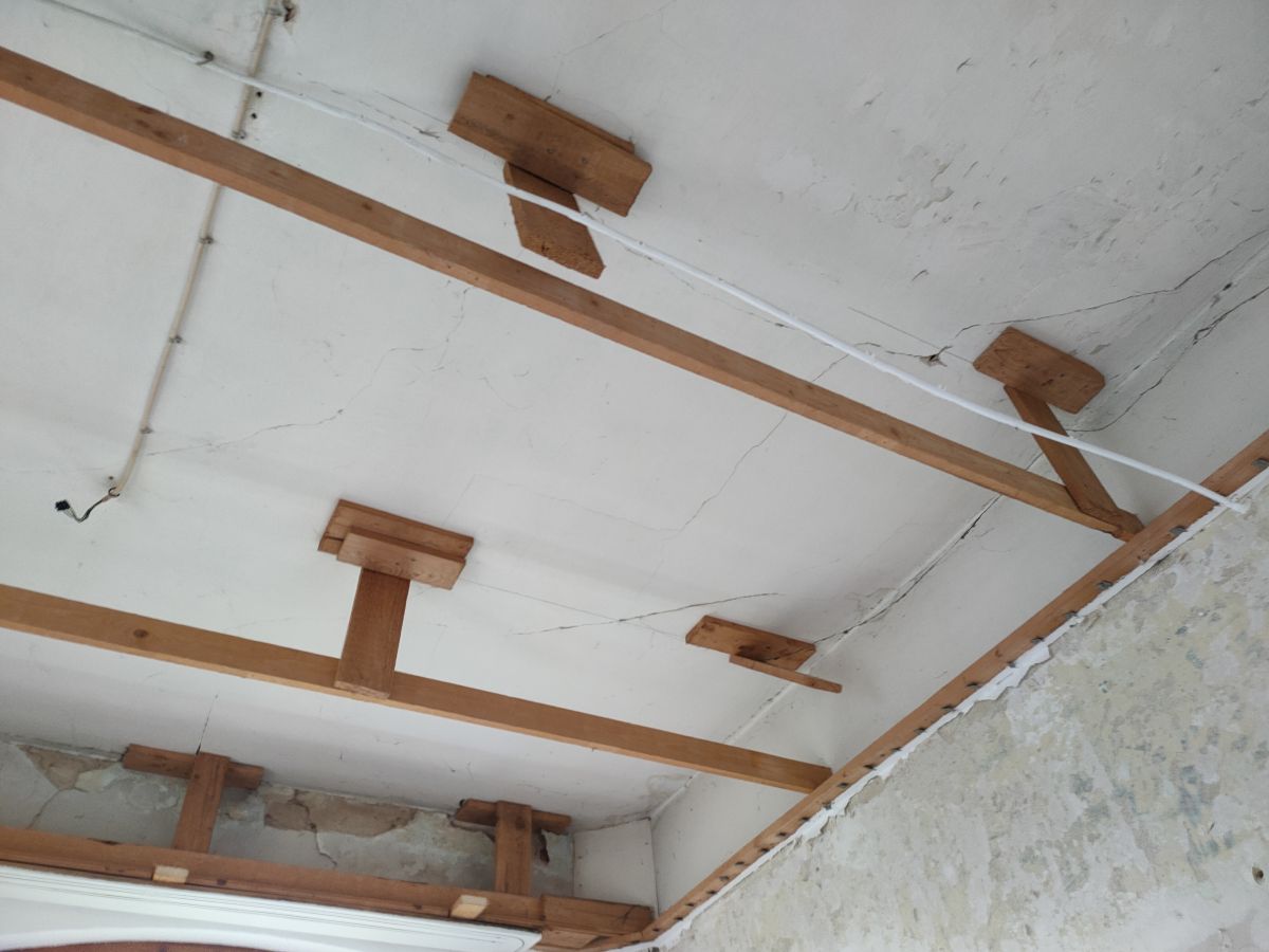

Hallo in die Runde,
ein kleines Update von unserem Projekt.
Wir entfernen gerade fleißig Tapeten und bauen die mit Holzvertäfelungen abgehangene Decke ab.
Diesbezüglich eine Frage:
Wie entferne angenagelte Holzstützen dieser Abhänge-Konstruktion am effektivsten?
Zum Hintergrund:
Die gesamte Konstruktion ist genagelt. Beim entfernen möchte natürlich die Decke und das Mauerweks möglichst wenig beschädigen.

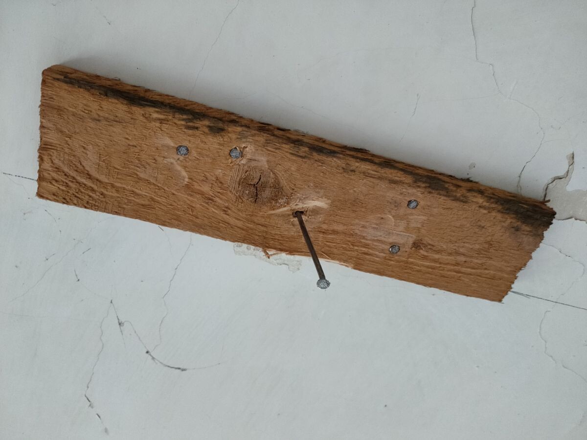

Diese Stützen (siehe Bild) sind mit 9cm langen Nägeln befestigt - 5 solcher Nägel pro Stütze.
Eine gesamte Stütze am Stück herauszuhebeln mit einem Kuhfuß funktioniert an der Decke leider nicht - dafür ist die Decke zu weich (alte Holzbalkendecke + Schilff usw.)
Ich habe mit einem Beitel ein bisschen Holz rund um den Nagel herausgehobelt und diesen dann mühäsam mit einer kleinen Zange soweit herausgeprökelt, dass mein Kuhfuß genug Griff hatte, um den Nagel zu ziehen.
Insgesamt sind es 20 von diesen Stützen. Also sind insgesamt 100 Nägel zu ziehen.:eek:
Das geht doch sicher besser. Habt ihr Ideen?
Multitool, Bohrer, Beitel unterschiedlicher Größe, großer Kuhfuß sind vorhanden - ich erweitere mein Repertoire aber gerne noch :)
Danke!
