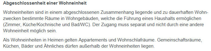

Christian_p schrieb:
Dennoch meine ich gelesen zu haben (ohne die Quelle zur Hand zu haben), dass die Vorbereitung (Küchenanschlüsse, Zähler etc.) genügen um es als separate Wohnung zu deklarieren. Hast du hier evtl. einen Hinweis auf "was schriftliches"?
Hier der Auszug aus dem Infoblatt "KFW-Informationen für Sachverständige zur Anwendung der KfW-Produkte Energieeffizient Bauen und Sanieren":
Abgebildet Text zur Abgeschlossenheit einer Wohneinheit: eigenständiger Zugang, Räume, Küche, Bad.

@schwalbe : Danke für da Heraussuchen.
Diese Formulierng lässt genu genommen immer noch Spielraum für Interpretationen...aber wie gesagt...wenn es bei mir nicht mit zwei Wohneinheiten zzgl Heizung für beide Wohneinheiten reichen sollte, dann wird es eh zu viel... ;-)

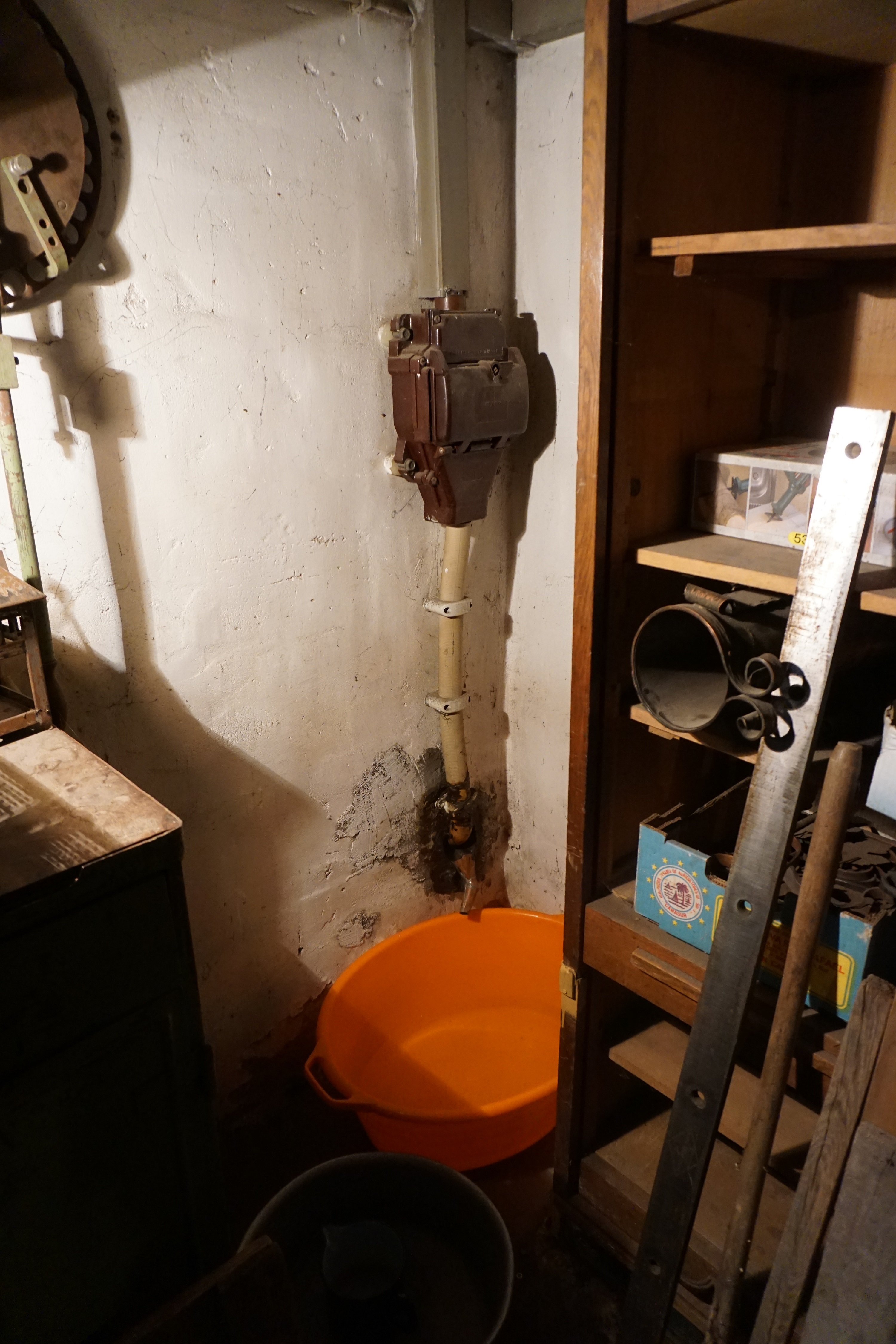

Gestern war Schlüsselübergabe. Ab sofort sind wir für die Hütte verantwortlich, das bedeutet insbesondere bis auf weiteres regelmäßig schauen, wieviel Wasser im Keller nachläuft. Der Nachbar (und einer der drei Verkäufer) hat das bislang netterweise noch miterledigt. Hier ein Bild der Situation:
Kellerraum mit braunem Verteilerkasten an Rohr, orange Kunststoffwanne, Regal mit Werkzeug.
Der gute alte Bastler (Werkzeugmacher) hat hier einen Blechtrichter mit irgendwelchem zähen, klebrigen Dichtzeug angebracht. Ursprünglich war an den Trichter dann ca. 7m Schlauch angeschlossen, den er hinter der Werkbank rumverlegt und einen Raum weiter in der Waschküche in den Gully geführt hat. Wie lang genau das so "funktioniert" hat, weiß keiner genau. es dürften aber 20-30 Jahre sein...

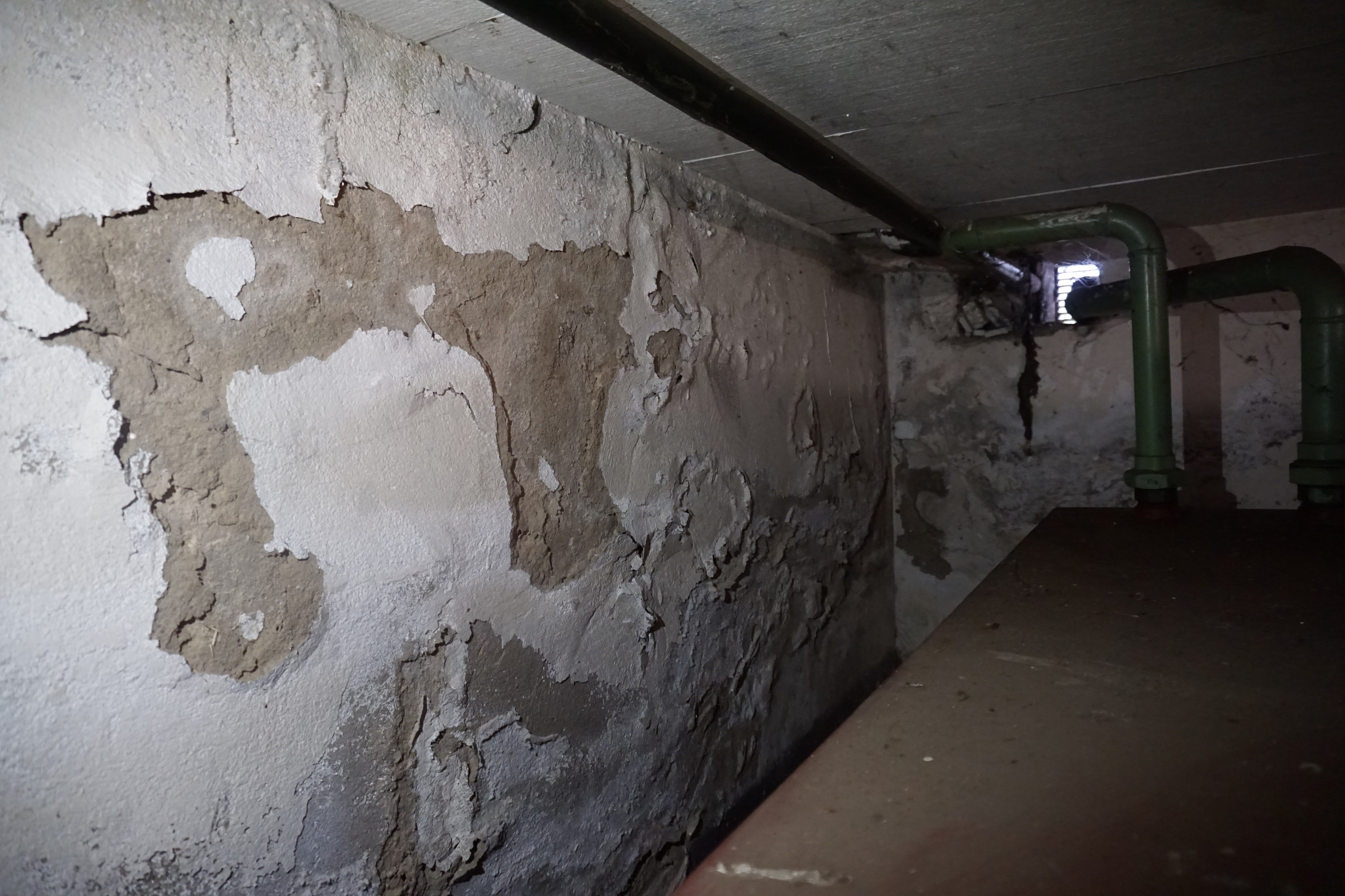

War ein klasse Gespräch (endlich mal! nach so vielen Pfeifen vor Ort...). Eigentlich war der Termin gestern nur anberaumt, um o.g. Wassereintritt zu begutachten und zeitnah dicht zu bekommen sodass jetzt nicht noch monatelang Wasser reinläuft. Dazu hatte er seinen "Keller-Fachmann" mit dabei. Auch er hat nochmal Feuchte gemessen. Direkt über der Bodenplatte sind die Werte hoch, aber für das Alter normal. Nur wenige Zentimeter weiter oben nimmt die Feuchte dann stark ab.
Einige Außenwände sind in miesem Zustand, besonders dort wo kaum Luft rankommt (z.B. Ölraum, Werkstatt hinter den unverrückbaren Werkbänken):
Kellerwand mit abblätterndem Putz, feuchte Oberfläche; grüne Rohre im Hintergrund.
Eine Billiglösung mit Sanierputz könne man machen, das dann aber auch alle 5 Jahre wiederholen, weil das keine Dauerlösung sei. Empfohlen wurde eine Abdichtung per Injektion, die sich auch über die Jahrzehnte bewährt. Kostet natürlich reichlich (20k+), man könne sich aber auch auf die wichtigsten Räume konzentrieren, diese komplett sanieren und den restlichen Keller dann eben später nachholen.

Wir sind jetzt so verblieben, dass wir (ich) außen rund um den Wassereintritt händisch aufgraben und er dann die punktuelle Abdichtung an der Elektroleitung macht. Außerdem sollen wir baldmöglichst die Tapeten runterreißen und den Boden aufmachen, um dann die bestehende Substanz besser beurteilen zu können.

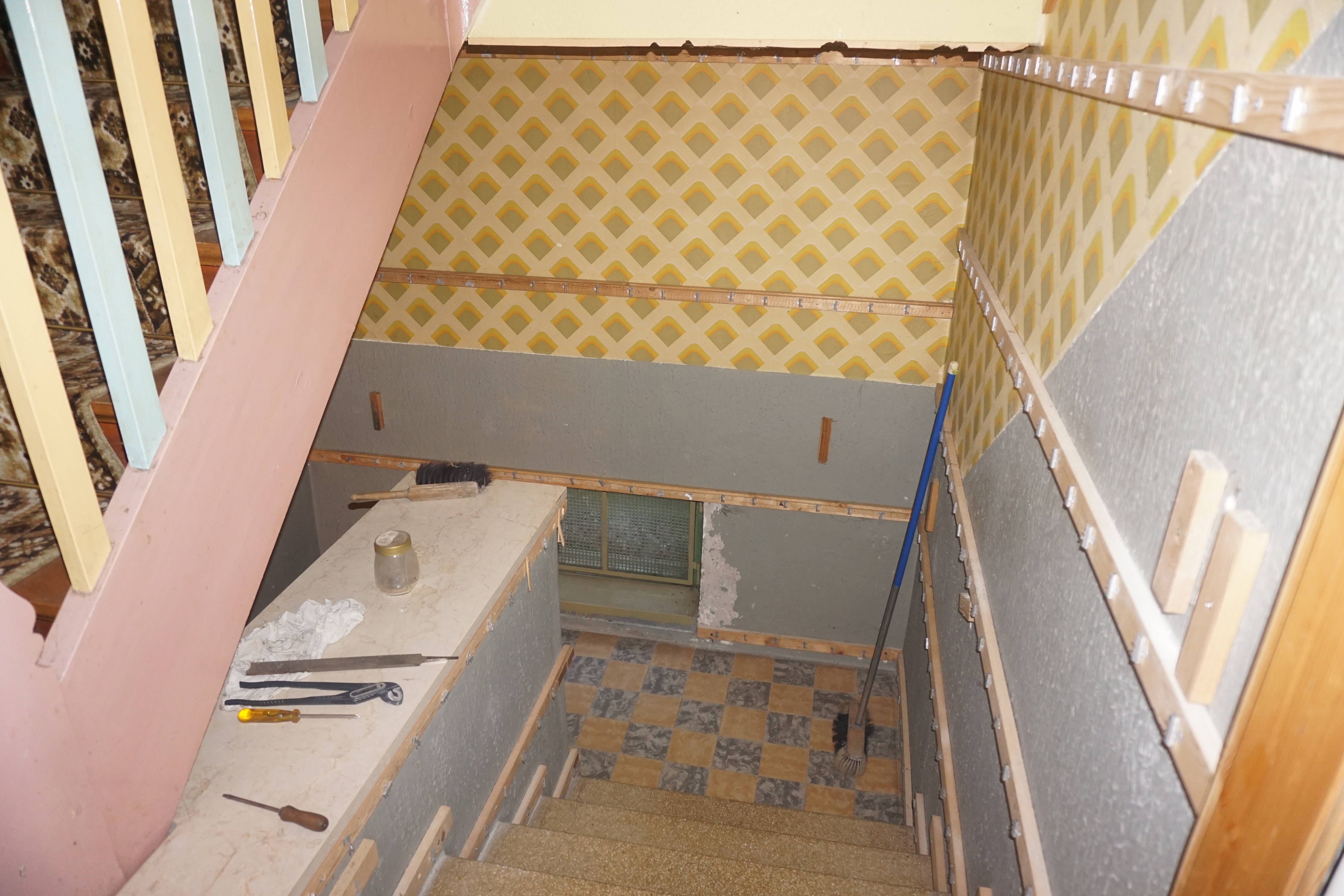

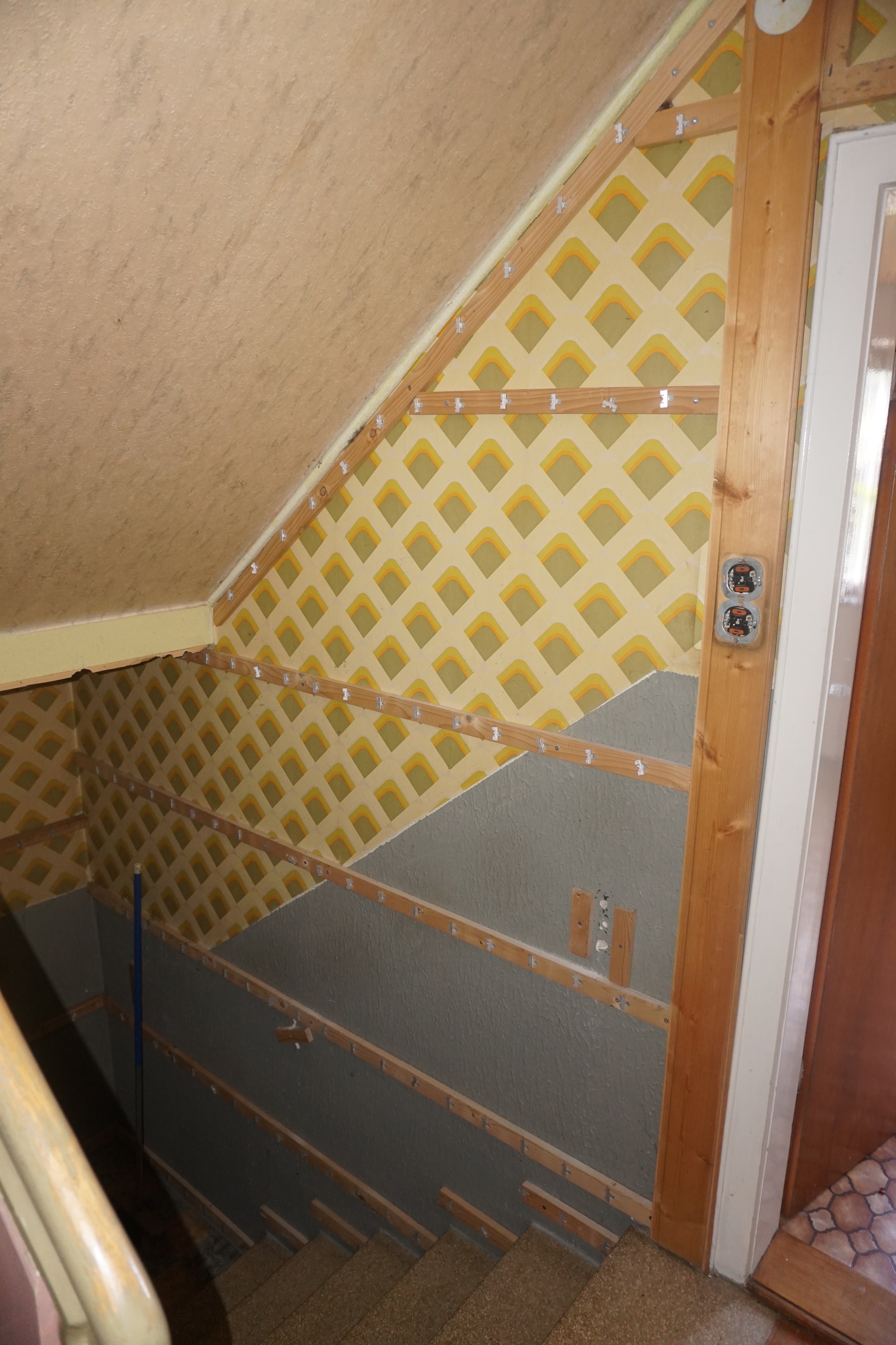

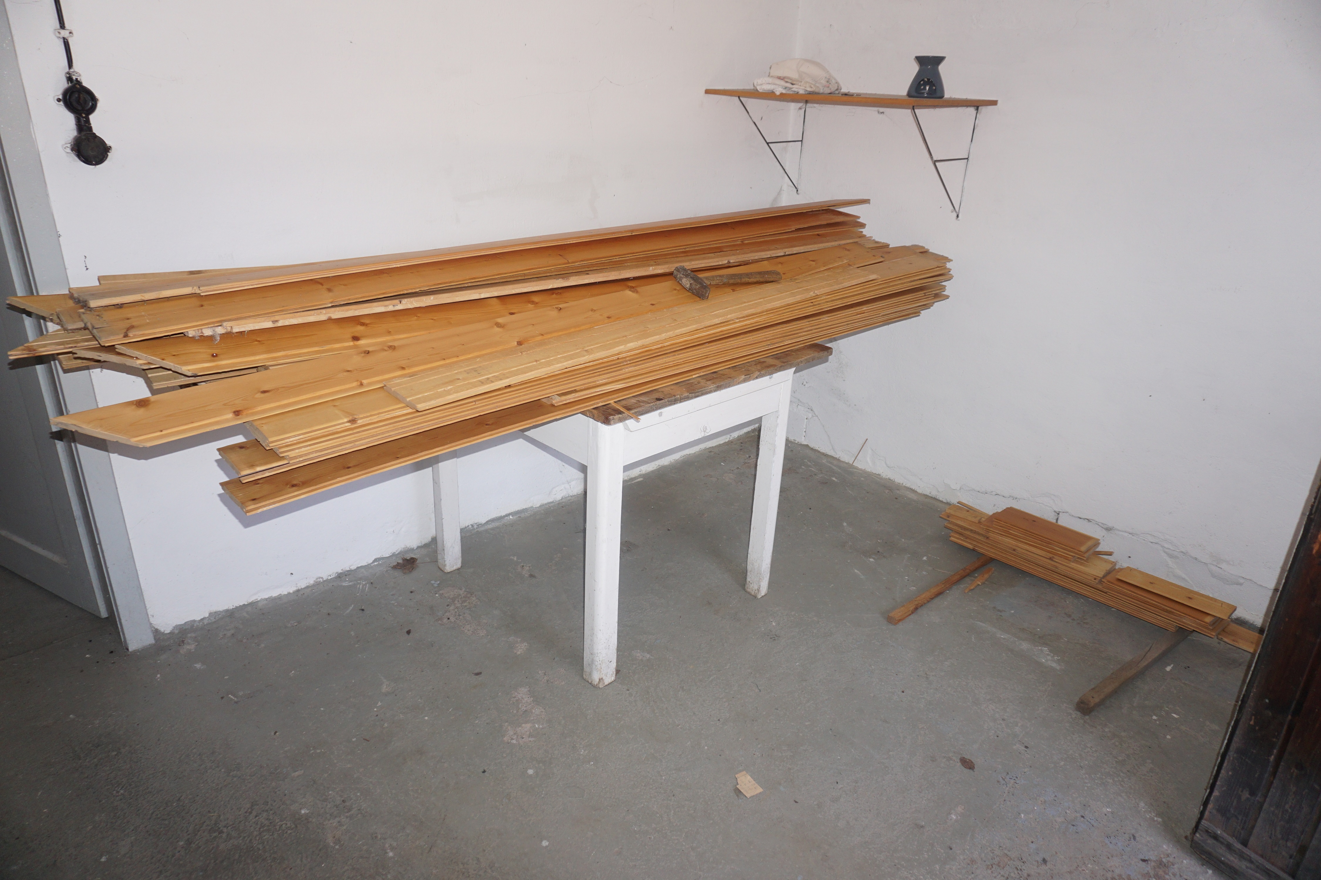

Am Wochenende habe ich schonmal etwas Brennholz aus dem Treppenhaus demontiert...
