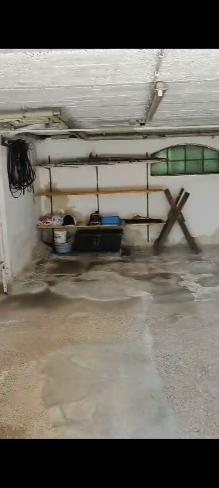

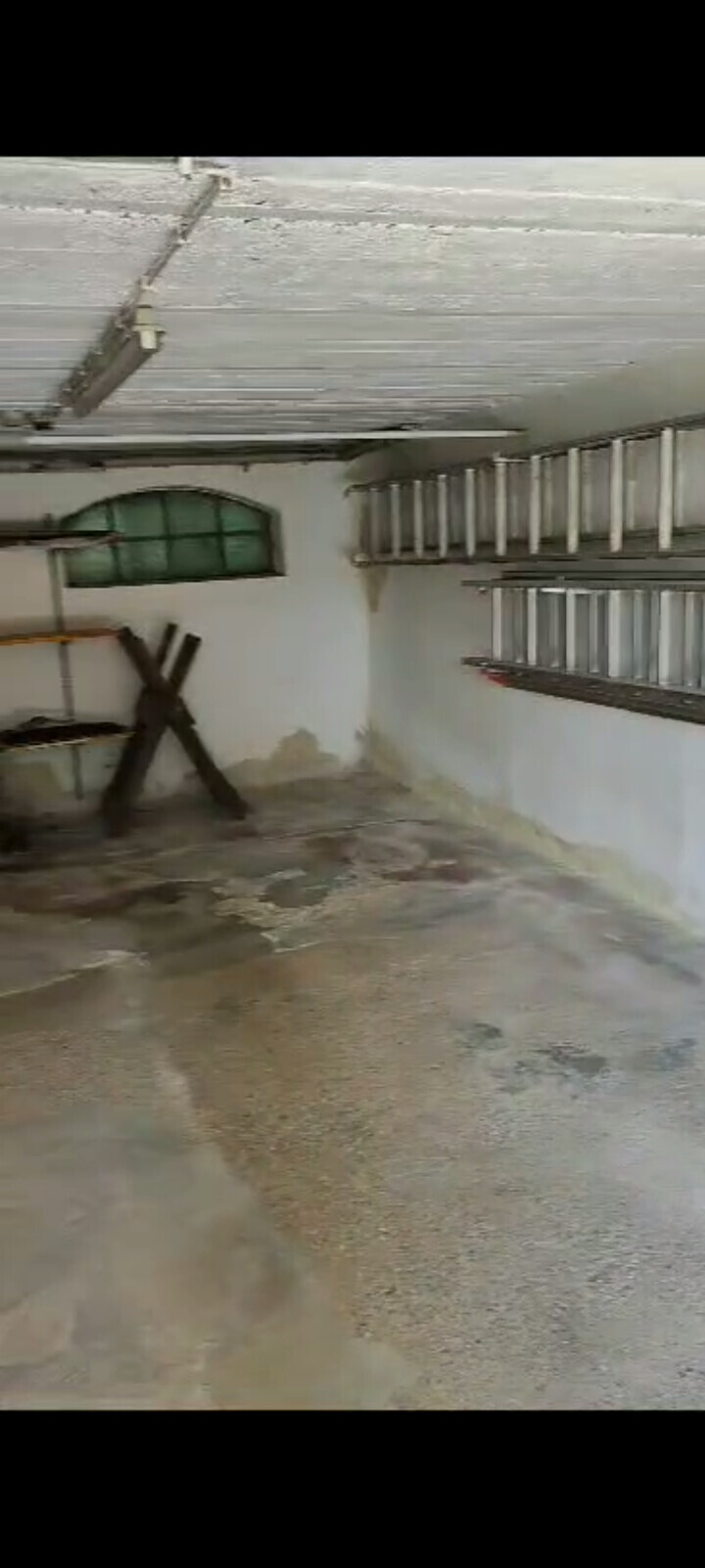

Was sind diese Flecken auf dem Boden , zusätzlich ist schwarzer Schimmel an einer Innenwand im Keller . Zusätzlich sind an der Wand Salzkristalle wie kleine haarchen. Auch die Flecken an der Wand, die braunen,
Keller-Werkstatt: nasser Boden, Wandregale mit Werkzeugen, eine Holzkreuzstütze steht daneben.
Kellerwerkstatt mit an der Wand hängenden Leitern, Holzwerkzeugen und feuchtem Boden.

Salzausblühungen und Schimmel sind ein Zeichen von Feuchtigkeit im Mauerwerk/Betonboden und gehören mittelfristig saniert. Ursachen gehören natürlich auch behoben, wie zb drückendes Wasser von außen.
schimmel
