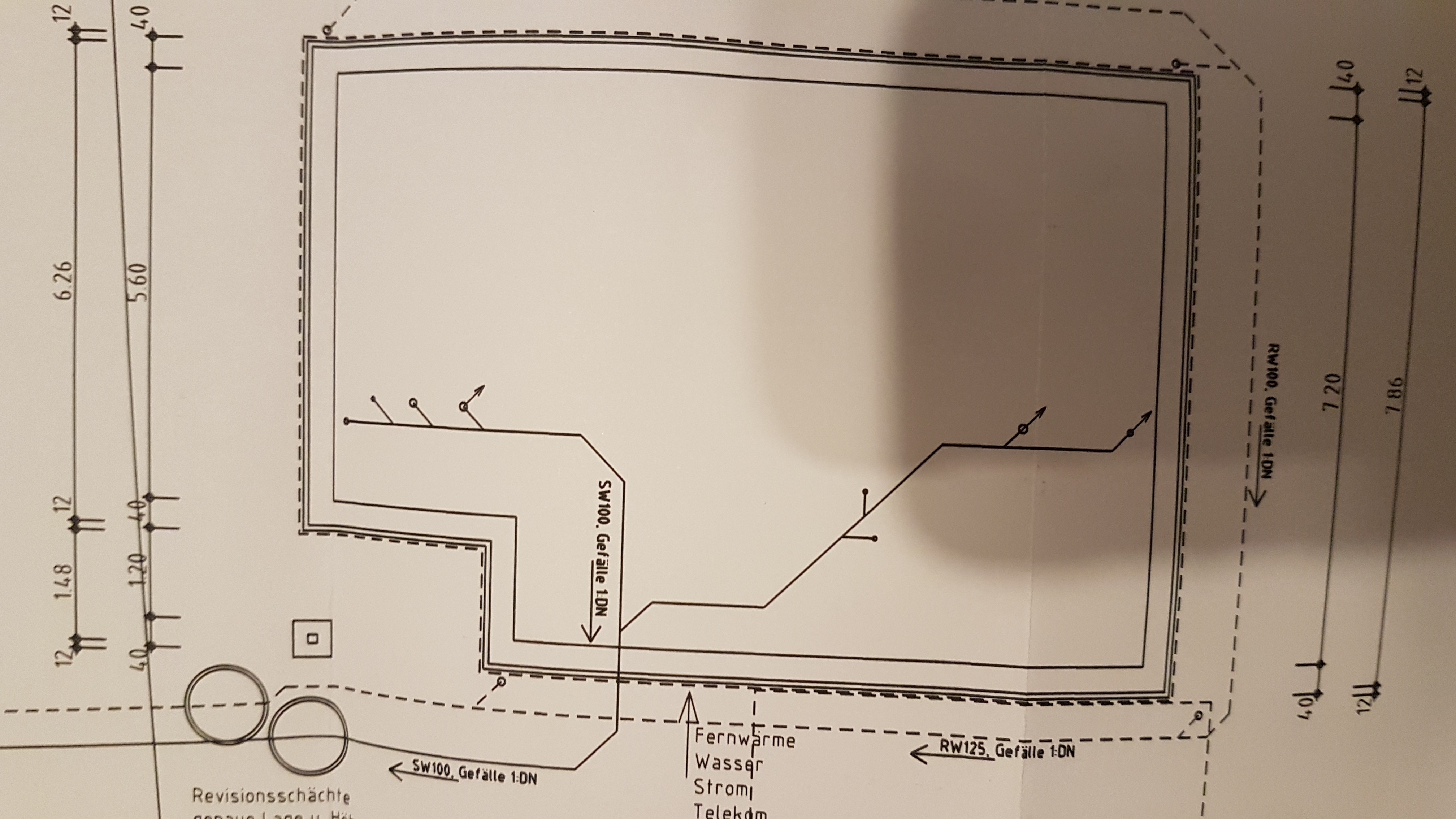

Vielleicht soll das Fundament um die Stütze herum ja auch ausreichend groß werden. Wie immer wären hier ein, zwei Bildchen (vom Plan) hilfreicher als tausend Worte. ;)
bauenmk2020
bauenmk2020
Ich bezweifle, dass die Bodenplatte durchgängig ausgeführt wird. Vermutlich wird die Bodenplatte außen gedämmt. Die Dämmlage entspricht dann auch gleichzeitig der Systemgrenze der thermischen Hülle. Daher würde ich eigentlich erwarten, dass die Bodenplatte (vereinfacht ausgedrückt) der Grundfläche des Hauses - Grundfläche Hauseingang besteht. Der Hauseingang könnte demnach "bauseits" auszuführen sein.
Wenn die Stütze keine statischen Kräfte aufnehmen muss, kann man diese eigentlich auf eine kleine Bodenplatte stellen oder ein Punkfundament ausführen. Es bleibt wohl konkret zu klären was mit dem Holzbalken bei der Errichtung passiert. Vermutlich wird der Haushersteller von euch wissen wollen auf welcher Höhe die Stütze "enden" soll, da diese wohl an der Decke EG zu OG befestigt wird.
Dann stößt sie aber fast an die Haupt-Bodenplatte an und es ist Kasperkram, sie einzeln anzulegen. Aus meiner Sicht werden Isokörbe entlang der Naht die geeignetste Variante sein. Aber darauf sollte der Anbieter eine Antwort haben - und ich käme bekanntlich nicht für Geld, gute Worte oder Engelsgesänge auf die Idee, die Bodenplatte aus dem Vertragsvolumen rauszulassen. Schnittstellen müssen passen, und dafür EINEN Verantwortlichen haben.
Sine_bati
Anbei mal das Bild wie das Fundament geplant ist. Ich denke statisch wird das schon alles seine Richtigkeit haben;-)
Und so haben wir dann verschiedene Möglichkeiten den Eingang und die Treppen zu planen.
