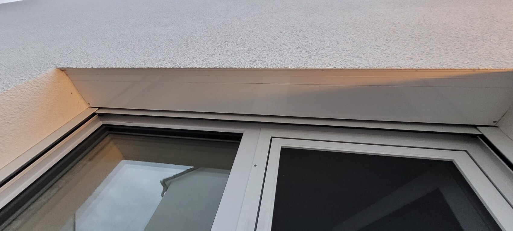

Hihi, die gleiche Hemmschwelle hatte ich auch zunächst im OG. Aber es geht von innen und ohne große Gefahr, sofern die Rollladenkasten bei Euch ähnlich aussehen. Also erstmal Uhrenvergleich, äh, Rolladenkästenvergleich, so schauen die bei uns aus:
Außenfensterrahmen aus weißem Aluminium mit Glas; strukturierte Putzwand daneben sichtbar.
Hinten in den Ecken zwei Schrauben zum Lösen des weißen Blechdeckels.
Deckel ab, und für OG/DG dann Anschläge am Panzer ab, Panzer (das Wort fällt mir schwer bei den Plasteteil, für mich ist das der Rollladen) weiter hoch ziehen, bis er aus den Führungschienen rechts und links geht, dann Rollladen aus dem Loch des Deckels ablassen.

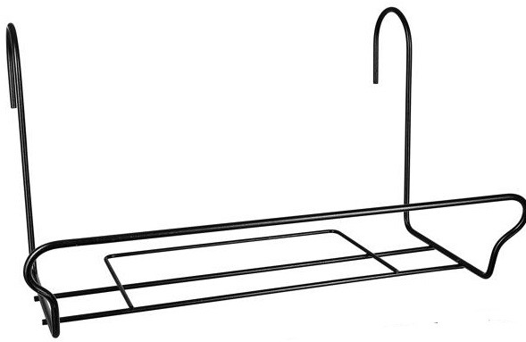

Unten hab ich mir denn so einen Balkonkastenhalter aus dem Baumarkt für einen 5er nach außen zeigend ins Fenster gehängt (oder selber was aus Blech/Draht biegen, egal):
Metall-Drahtregal mit zwei seitlichen Haken und Ablage, für Wand- oder Türmontage.
Rollladen etwas von sich (innen im Zimmer stehend...) wegdrücken und oben an der Welle aushängen und unten in den Halter "flutschen" lassen, dabei unten von Hand aufwickeln/aufrollen und in den Halter legen. Geht im Prinzip auch ohne Halter und den Rollladen ins Zimmer legen, der Halter macht vor allem das Wiedereinfädeln leichter. Der eigentlich Kniff ist den Rollladen aus den Führungen zu holen und durch die Öffnung des Kastens weiter außen abzulassen, so dass man ihn aufwickeln kann und von innen an/in den Kasten kommt.
