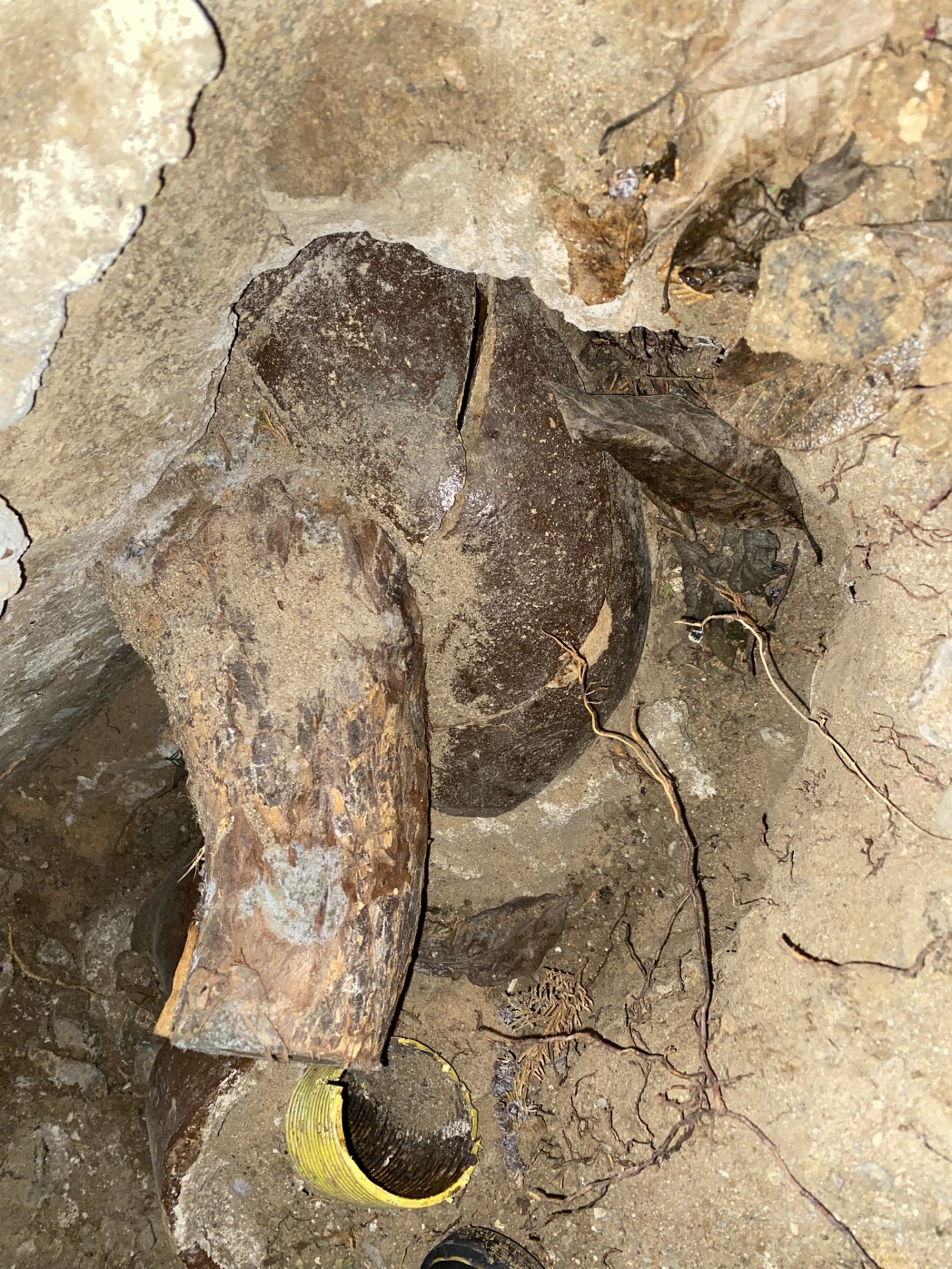

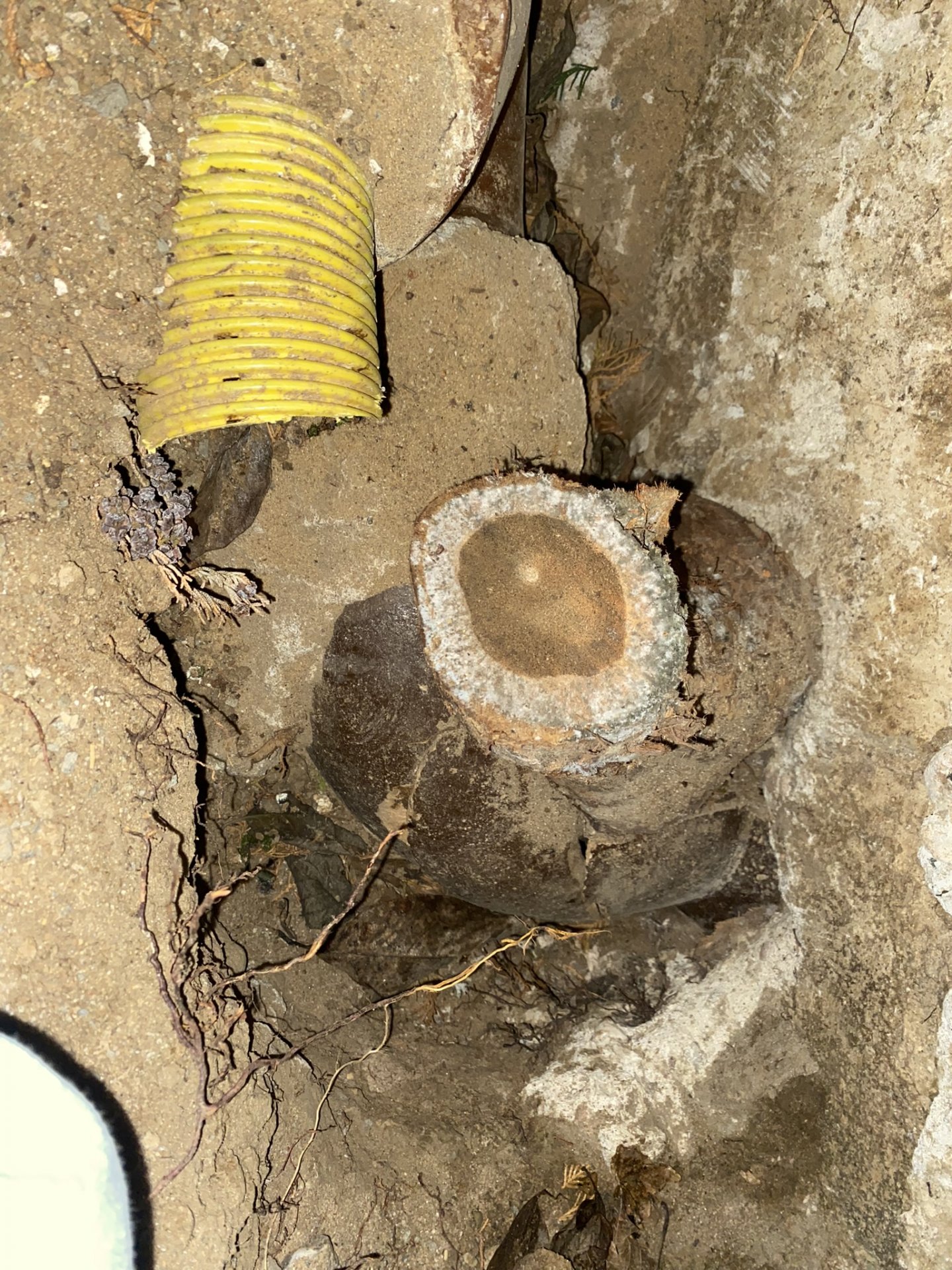

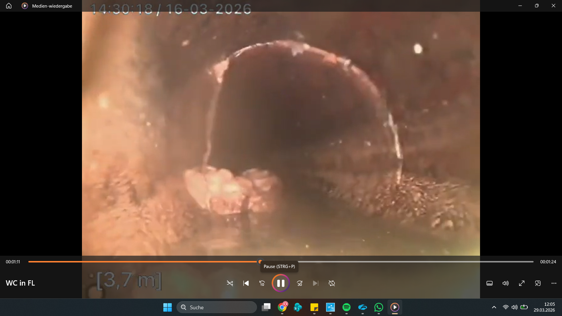

ich würde mich sehr über eure Einschätzung zu drei Angeboten für eine Kanalsanierung freuen – insbesondere dazu, welches Verfahren aus eurer Sicht technisch sinnvoll ist und wie ihr die Preise einordnet.
Ausgangslage:

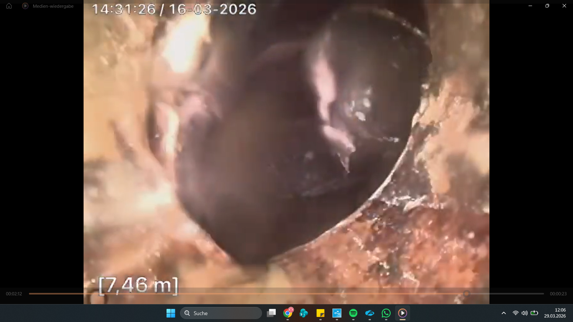

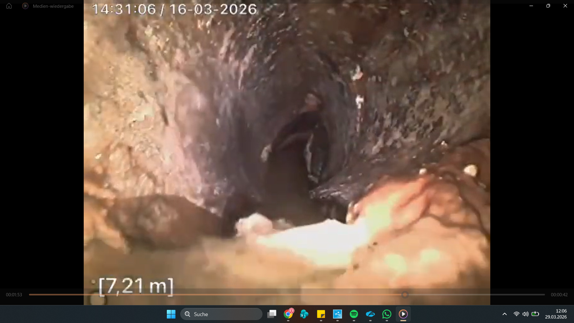

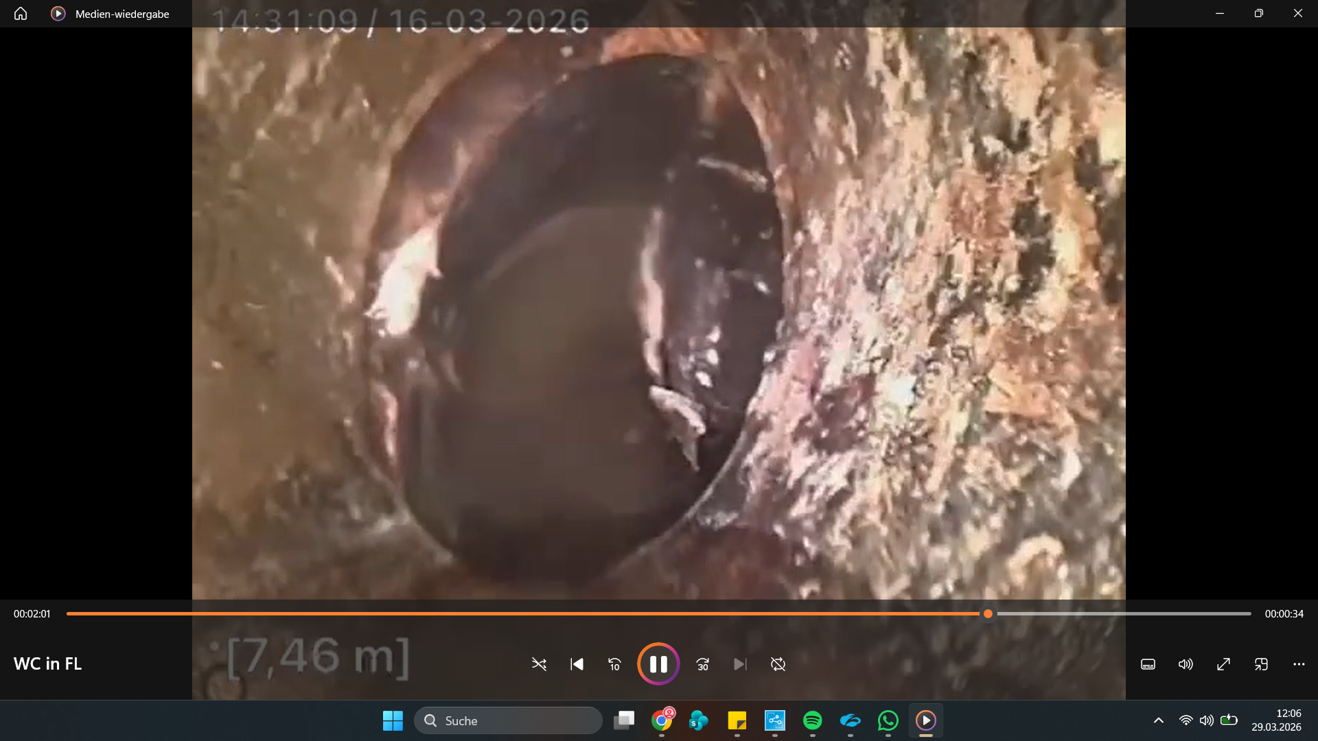

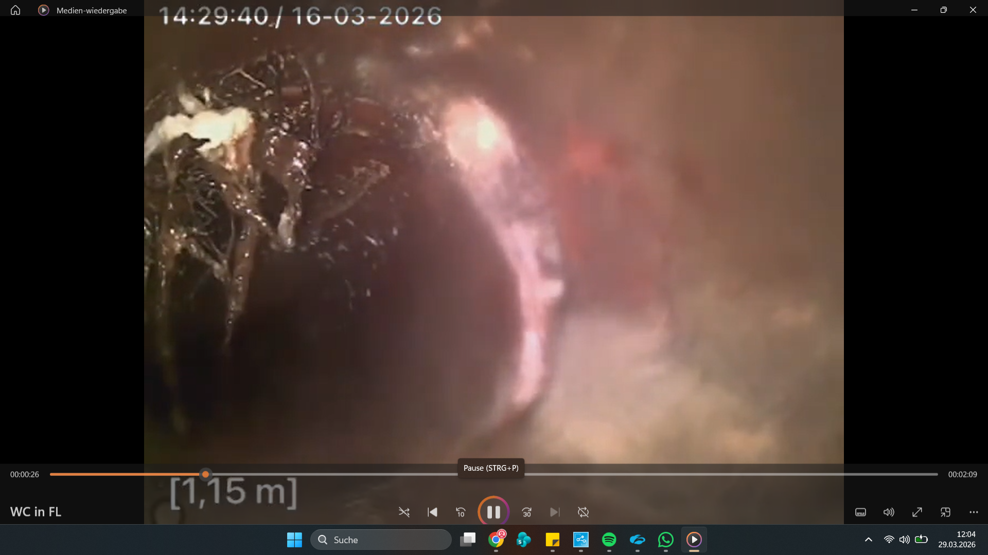

Es geht um ein ca. 18 m langes Tonrohr im Garten, das auf ca. 2 Metern durch Wurzeldruck beschädigt wurde, aber auch auf den restlichen Metern in keinem guten Zustand ist. Laut Kamerabefahrung gibt es:
- eine Hauptbruchstelle (nicht kollabiert, aber gebrochen)
- stellenweise deutliche Verformungen (teils oval)
- Muffenversätze
- kleinere Schäden, Wurzeleinwuchs und Ablagerungen
Fotos am Ende des Beitrags.

Meine Fragen:
- Welches Vorgehen würdet ihr bei diesem Schadensbild empfehlen?
- Ist ein reiner Liner bei Bruch + Verformung sinnvoll oder sollte die Hauptstelle eher offen saniert werden?
- Wie schätzt ihr die Preise im Vergleich ein?
Noch ein paar Details: Das betroffene Rohr verläuft komplett im Garten parallel zum Haus, etwa in zwei Metern Tiefe. Die Hauptbruchstelle liegt sehr nah am Fundament. Es handelt sich vermutlich um ein DN 100 oder DN 125. Es gibt einen Revisionsschacht direkt am Haus sowie eine weitere Öffnung auf dem Grundstück in Richtung öffentlicher Kanal. Der Boden ist lehmig bis leicht sandig).
