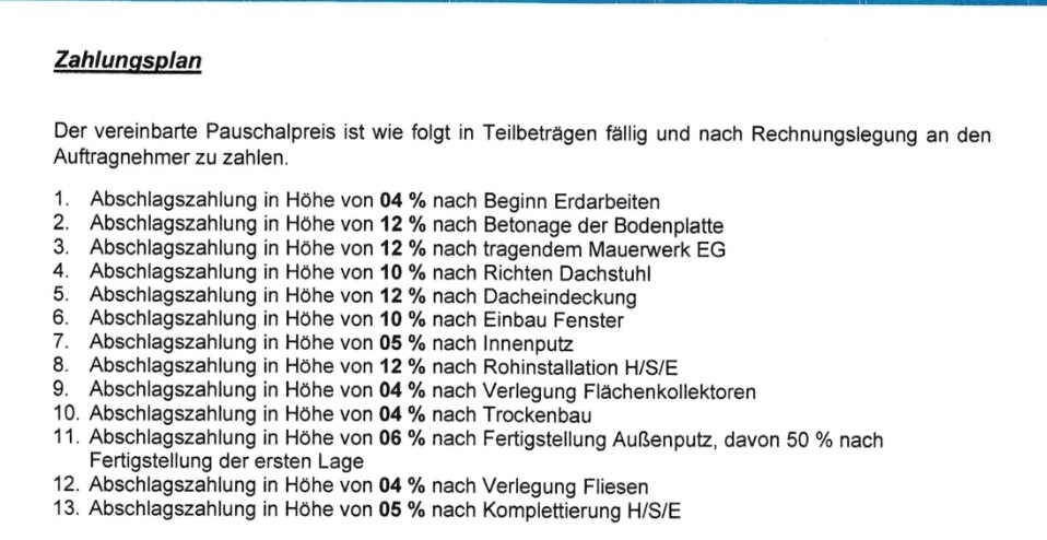

Wir snd gerade in der Neubau-Phase. Ich würde mal davon ausgehen, das die Aufteilung die jeweiligen Kosten für Gewerke darstellen. Hier der Zahlungsplan. Wir bauen ein kfw 55 Bungalow, kfw 55, 138 qm Wohnfläche + 12 qm überdachte Terrasse.
Dokument mit Zahlungsplan und Abrechnungspositionen zu Bauabschnitten
Tom1978
10.01.22 06:17
Ergänzung. Kosten fürs Haus liegen bei 313.000 €
