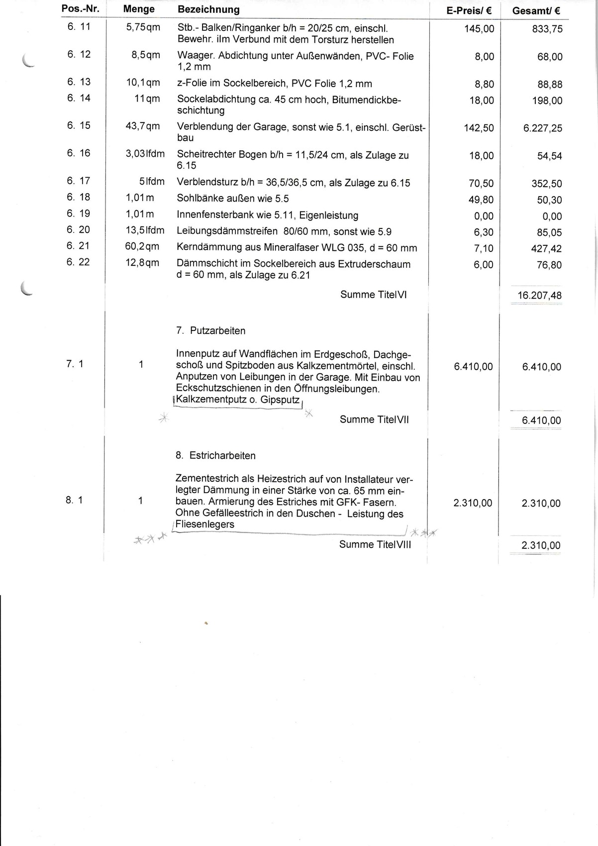

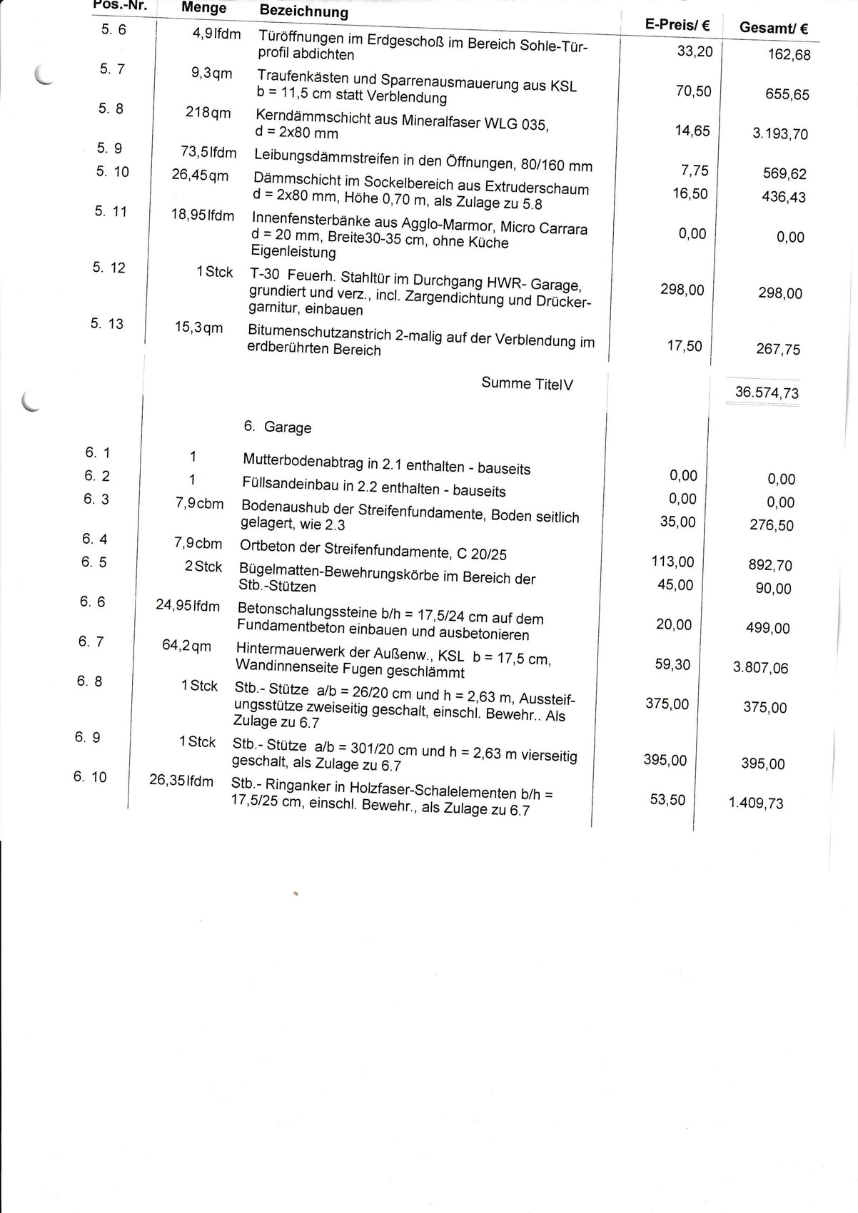

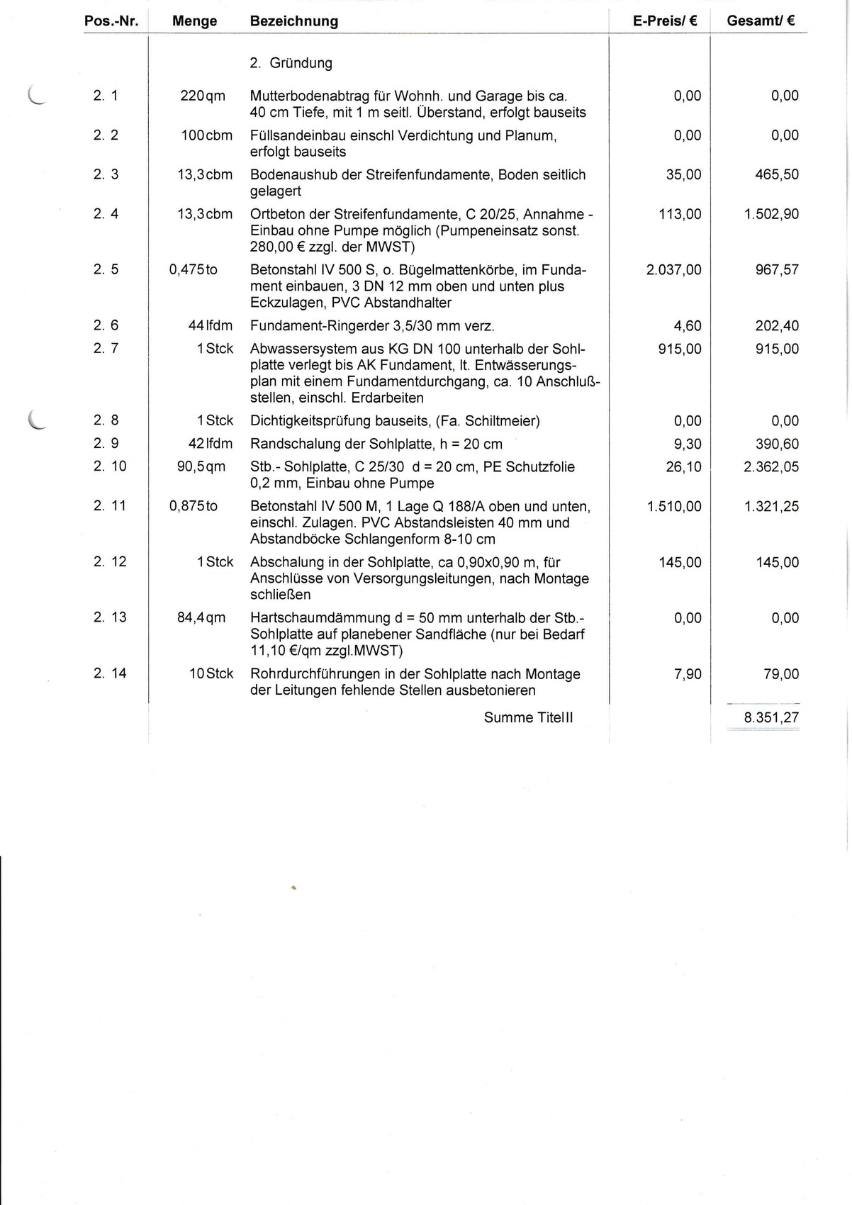

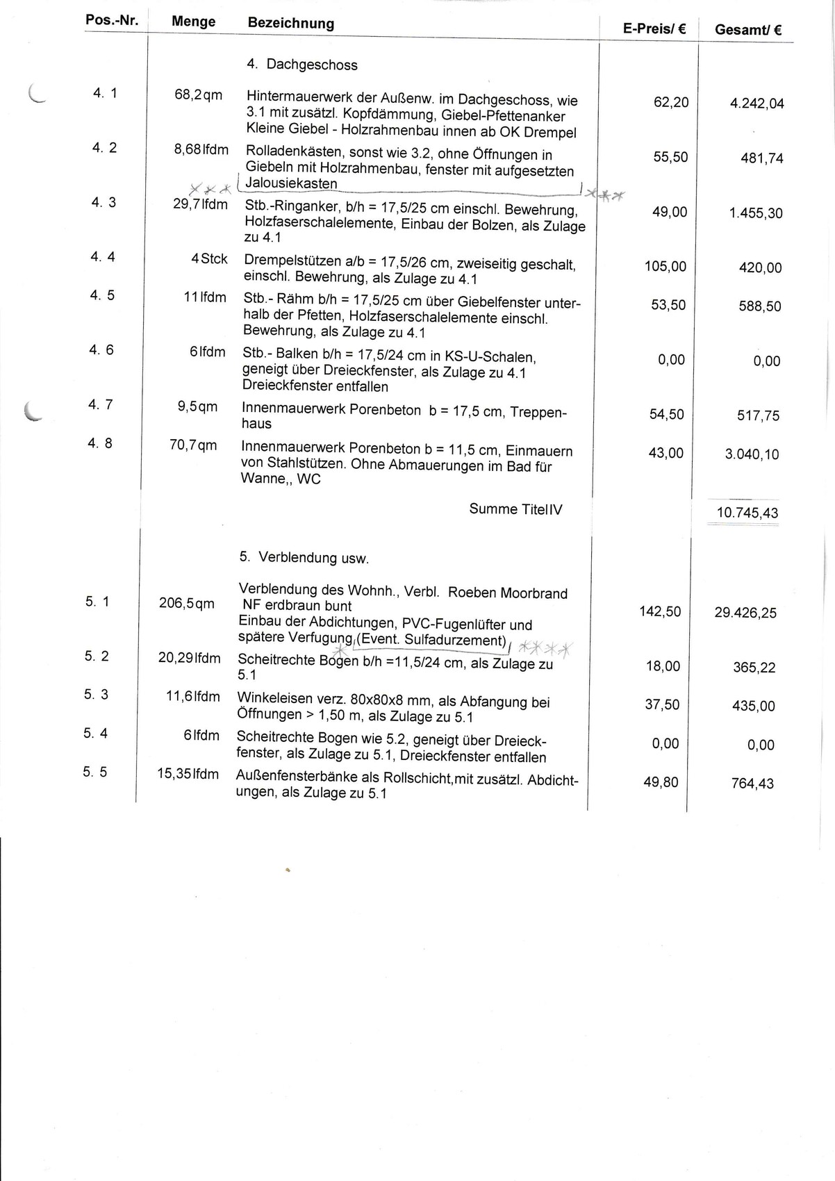

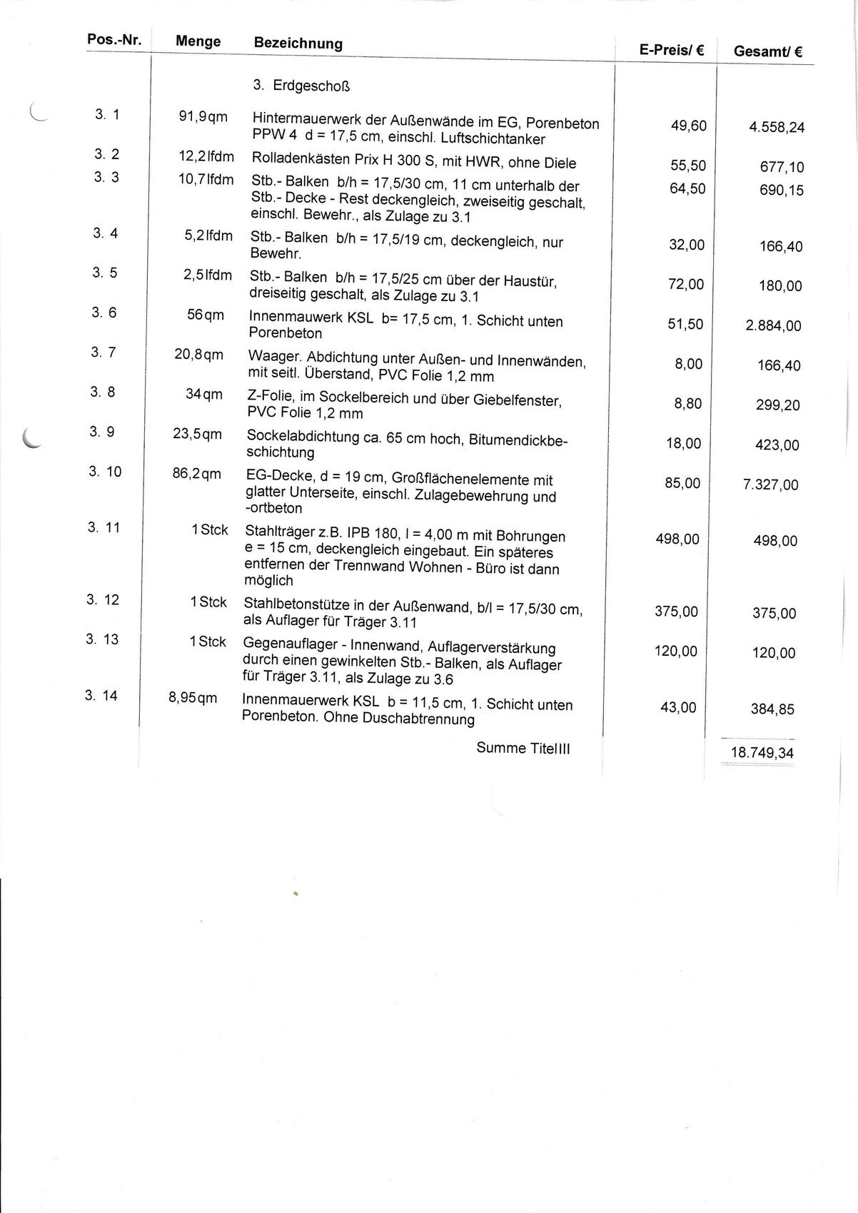

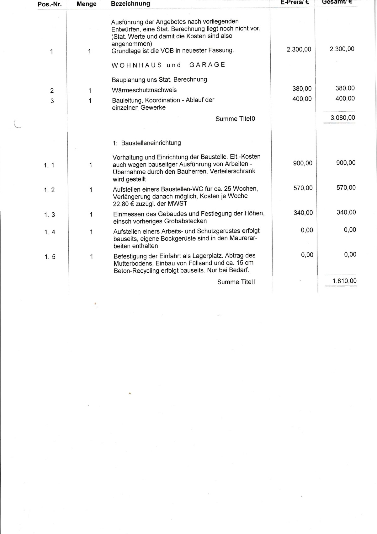

Nachfolgende Angebot haben wir für unseren Rohbau bekommen? Was meint ihr dazu?
Zum Haus: 1,5 Stockwerke Einfamilienhaus, 153 qm Wohnfläche, Maße 9x11, Garage 6x9 inkl offenem Abstellbereich. KfW Wert zwischen KfW 55 und 70, ca. bei 60. Zwei Erker an den Seiten. Achtung: Rohbau Garage ist enthalten.
Dach für Garage und Haus, sowie Dachstuhl in Eigenleistung. Auch die Decke im OG (aus Holz) sowie die kleinen Erker ab Fensterhöhe im OG in Eigenleistung, da Holzrahmenbau. Treppe und Garentor ebenfalls noch nicht enthalten.

Für den Leistungsumfang schon nicht schlecht, finde ich.
Inkl. Klinker, Garage, Innenputz, Estrich, Rollladenkasten.
Aber warum Porenbeton? Für die Dämmung wirst du nicht darauf angewiesen sein (160mm WLG 035 im zweischaligen Mauerwerk). Innen schlecht für den Schallschutz. Was ist mit Kalksandstein?
In den Erdarbeiten ist ein bisschen was bauseits zu tun, insbesondere die Entsorgung.
Kostenrisiko sehe ich noch in den Mengen Beton und Stahl, sind offenbar nur geschätzt. Da kann noch was drin stecken.

Danke für die ersten Antworten. Die Innenwände sind aus Kalksandstein. Nur die Außenwände nicht. Warum er so gewählt hat weiß ich ehrlich gesagt nicht. Da kann ich mit ihm noch mal drüber sprechen.
guckuck2
25.06.19 20:19
Ohja stimmt. Im DG ist aber noch Porenbeton dabei, da bin ich wohl dran hängen geblieben

Das ist alles extrem günstig, Innenputz 6000 Euro was soll das sein? Da bist du normal bei locker dem Doppelten ggf.. auch gerne beim dreifachen.
boxandroof
26.06.19 08:05
Es sind 7600€ Brutto. Waren bei uns knapp 500€ mehr, Haus mit ähnlicher Größe bei Mix aus Gips- und Kalkzementputz. Wurde bei uns sehr gut ausgeführt.
