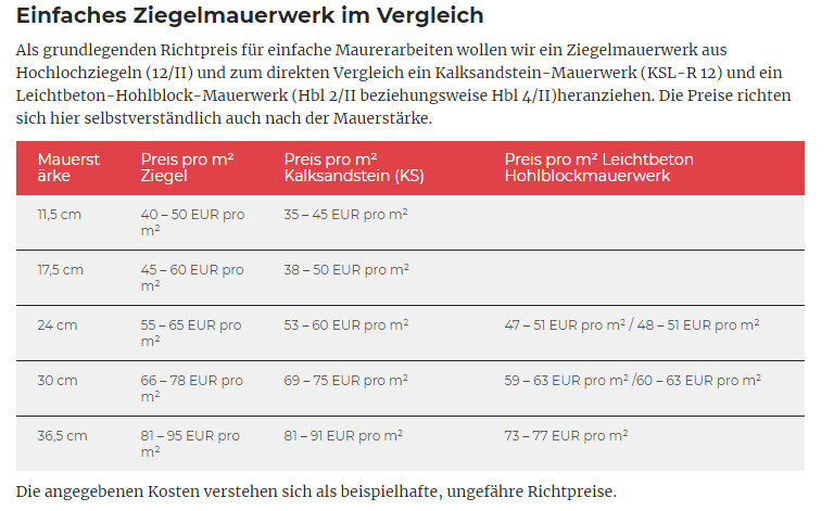

Vergleich einfaches Ziegelmauerwerk: Preise pro m² Ziegel, Kalksandstein und Leichtbeton je Dicke.

Aber noch eine Frage zu den Kosten. Sind hier die Steine schon eingerechnet, oder ist es nur der Arbeitslohn?

Die haben im wesentlichen zwei Dimensionen: Materialkosten sind schwankend und bundesweit alles andere als homogen. Auch kann es sein, daß im Durchschnitt Deines Bundeslandes Stein X günstiger ist, beim Lieferanten Deines Bauunternehmers aber Stein Y.
Die andere Dimension sind Lohnkosten. Deren wesentliche Faktoren sind die Steinformate (Sichtmauerwerk macht man ja nicht mit Großblöcken) und ob der Planer das Baurichtmaß-Raster beachtet bzw. wie groß seine Liebe zu Vor- und Rücksprüngen und Ecken ist. Auch Steindichtenwechsel und Anschlüsse an Betonpfeiler etc. gehen ins Geld.
Die Entscheidung "Käse oder Schinken" rein am Kilopreis zu verankern, führt hier zu wenig.
