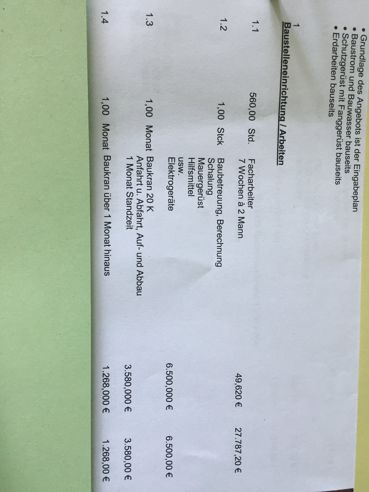

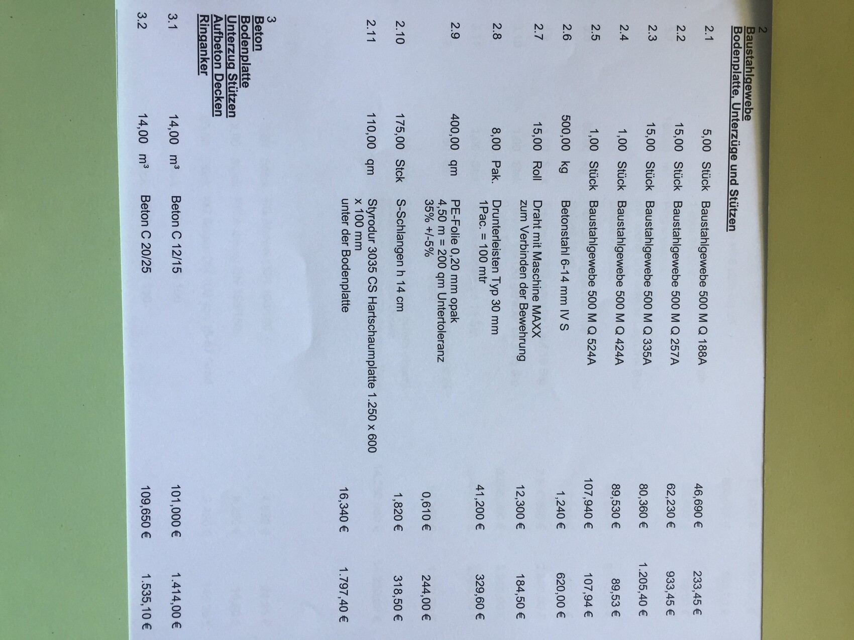

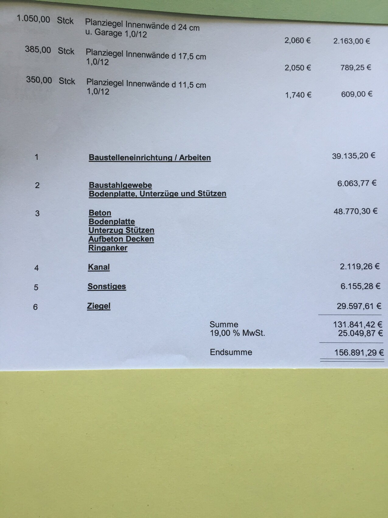

wir planen ein Einfamilienhaus mit 170qm Wohnfläche plus Keller (im Keller befindet sich die Haustechnik, Lager, Hauswirtschaftsraum und ein sehr großer Hobbyraum - also kein Wohnkeller).
Im EG befinden sich Flur, Vorratskammer, Küche, Ess- und Wohnzimmer, ein Büro und die Garderobe.
Im OG Schlafzimmer, Ankleide, Bad, 2 Kinderzimmer und eine Nische (ca. 15 qm) für die Musik-Instrumente.
Wir haben eine Außentreppe für den Keller, zwei Innentreppen mit geraden Lauf.
Hinzukommt die Garage mit 6x9m.
Was sagt ihr zu dem Angebot?
Die Erdarbeiten werden wirklich in Eigenleistung erbracht, zudem werden wir und ein sehr guter Freund beim Mauern, etc. helfen. Dafür werden uns dann auch ne die Stunden in Rechnung gestellt, die die angegebenen 2 Mann benötigt haben.
Über Tipps und Anregungen freuen wir uns!

Ist Ok, wir bauen auch 170 m2 mit Keller und landen bei fast dem gleichen Preis.
Maiwald
22.04.20 16:21
Das klingt gut! darf ich fragen was euer Gesamt-Budget für Haus + Garage ist?
-XIII-
22.04.20 16:42
So um die 600000 rum, wir bauen aber auch ein bissle über dem Standard. Wo wir genau landen, kann ich noch nicht sagen, da wir mit Einzelvergabe bauen.
hegi___
22.04.20 17:46
Also ich habe für 150m2, 2 Geschosse, Garage 9x6m folgende Angebote für den Rohbau bekommen :
70k
78k
87k
Ohne Erdarbeiten. Poroton 0,23
