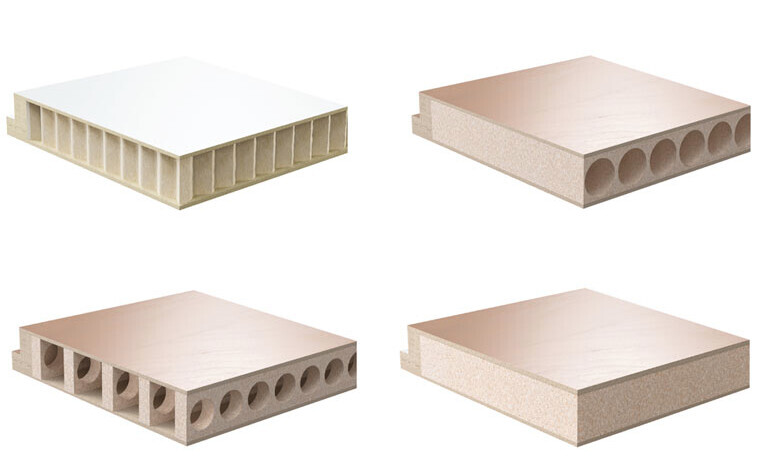

nordanney01.04.21 11:05Mal eine Übersicht über Türfüllungen: Wabenkern, Röhrenspanstreifen, Röhrenspan, Vollspan (in der Reihenfolge der Wertigkeit und des Preises).
Je mehr und massiver das Innenleben, desto belastbarer die Tür. Das macht sich natürlich auch beim Schallschutz bemerkbar. Unter Röhrenspan würde ich es nicht machen.
