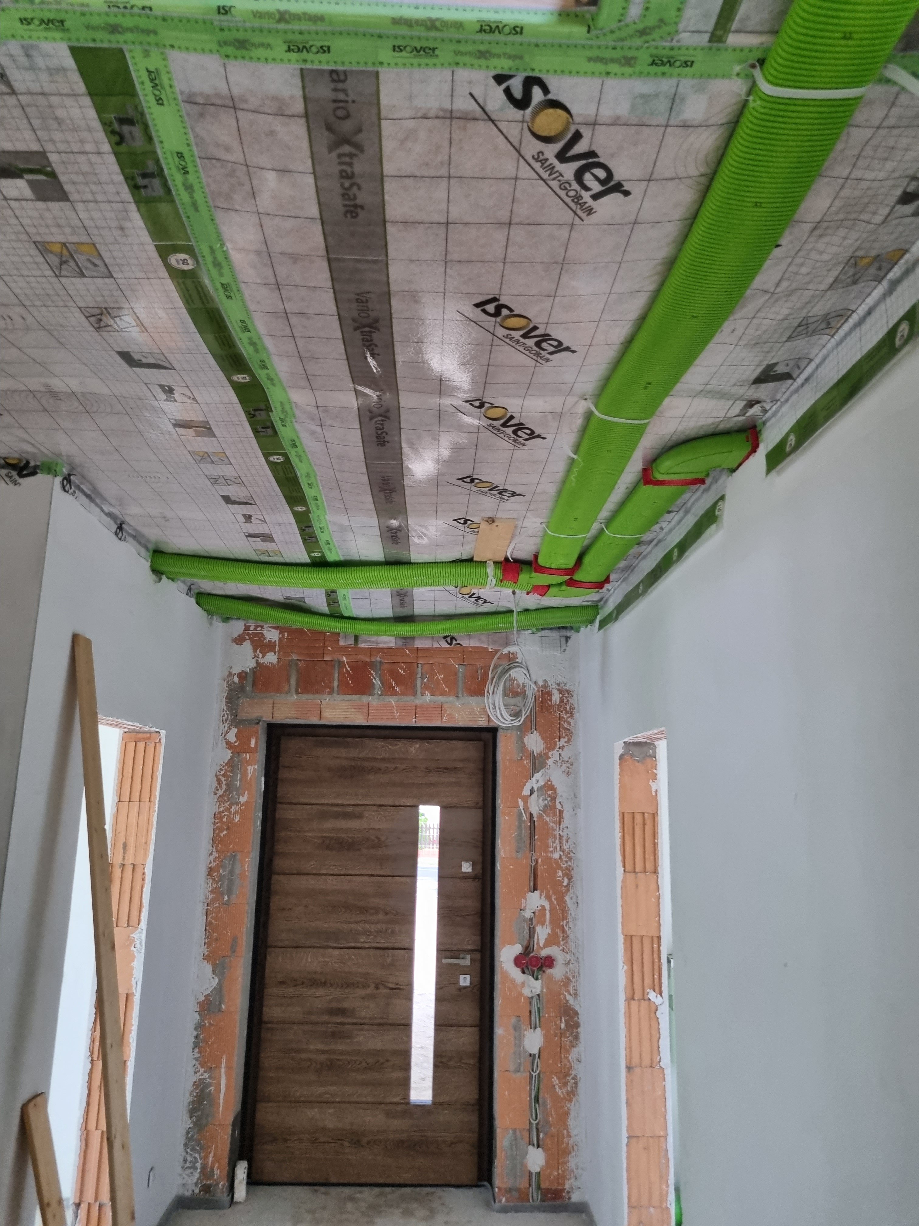

SaniererNRW123 schrieb:
Nö, Türzarge wird immer nach dem Innenputz eingebaut. Zargen höchstens, wenn man flächenbündig einbaut.
Kannst Du in der Praxis gut sehen, wenn Du man in Bestandsobjekte gehst und siehst, dass unter der Zarge immer auch Putz ist.
Wenn Du vor dem Putz einbaust, baust Du auch vor dem Estrich ein. Und somit kannst Du die Türzarge praktisch schon gar nicht einbauen, da diese mit einem minimalen Abstand zum Estrich und dem Bodenbelag gesetzt wird.
Wir reden hier von der Haustür. Und die kommt vor Putz und Estrich rein. Anders die Zimmertüren.

SaniererNRW123
17.08.22 15:24
Nein, meistens nicht. Putz + Estrich lassen etwas Platz. Tür erst ganz am Ende und es wird leicht nachgearbeitet.
Neubau2022
17.08.22 15:24
Das habe ich jetzt auch gelernt. Die Türen habe ich nämlich extern vergeben und da auf dem Bauplan nur der Zeitpunkt für den Einbau der Innentüren stand, mich danach orientiert. Im Endeffekt würde der Außen - Innenputz sowie der Estrich zweimal gemacht. Vor dem Einbau und nach dem Einbau der Türen. Hier ein Foto von außen und Innen.

Neubau2022
17.08.22 15:26
Zweimal Arbeit heißt 2x Anfahrtkosten und Gesamtkosten. Auch verlängert sich die Bauzeit, weil die Verputzer auch gleich nach Einbau der Tür kommen müssen, das klappt aber selten...
SaniererNRW123
17.08.22 15:49
Wie bei Dir ja auch...
Ist aber billiger, als immer die Schäden an der Tür zu beseitigen. Und erst die Diskussionen mit den Bauherren - sieht man hier ja beim TE.
